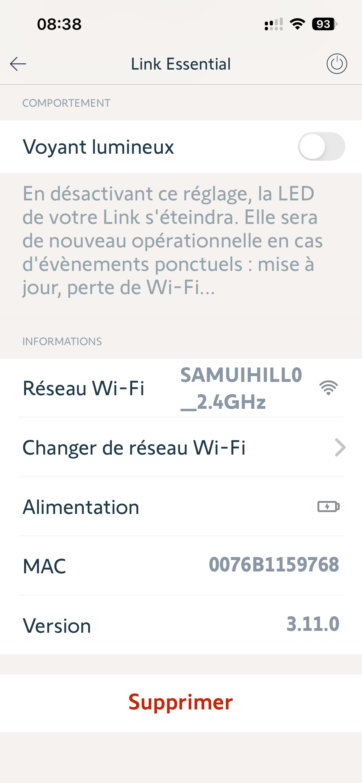

Bonjour de THAILANDE,
J'ai 2 Link dans la maison. Suite à une déconnection du WIFI, je les ai désactivés par badge. Cependant, l'application iPhone les montre "Actif". Après quelques manipulations, j'ai resetté l'un des deux. J'ai essayé de créer une nouvelle installation, mais le système dit que ce Link est déjà utilisé (eh oui !) et aucune manipulation ne peut se faire. J'ai essayé de changer des TAG d'un Link à l'autre : impossible. Bref ... complètement bloqué : 1 étage fonctionne encore avec le badge, mais l'autre est resetté, donc inopérant.
J'ai déjà eu le problème et vous étiez intervenu sur les données chez vous, avec la Mac.
Voici les MAC des deux links. Le fichier IMG_6772 est le Link qui a été resetté.
Merci de me dire rapidement, car il n'y a plus de protection possible. Je peux re-créer l'installation si vous pouvez libérer mes Links.

    Bonjour Jacky et merci pour votre intervention.
    Le Link de l'étage fonctionne à nouveau avec l'application, depuis que vous avez libéré la MAC.
    Celui du RDC a été resetté et clignote désormais en bleu.
    Mais sa MAC est toujours enregistrée dans vos serveurs comme active. Je ne peux pas re-construire l'installation car la MAC est connue dans vos serveurs. Pouvez-vous la libérer ?
    00 76 B1 15 97 68
    Mille mercis
