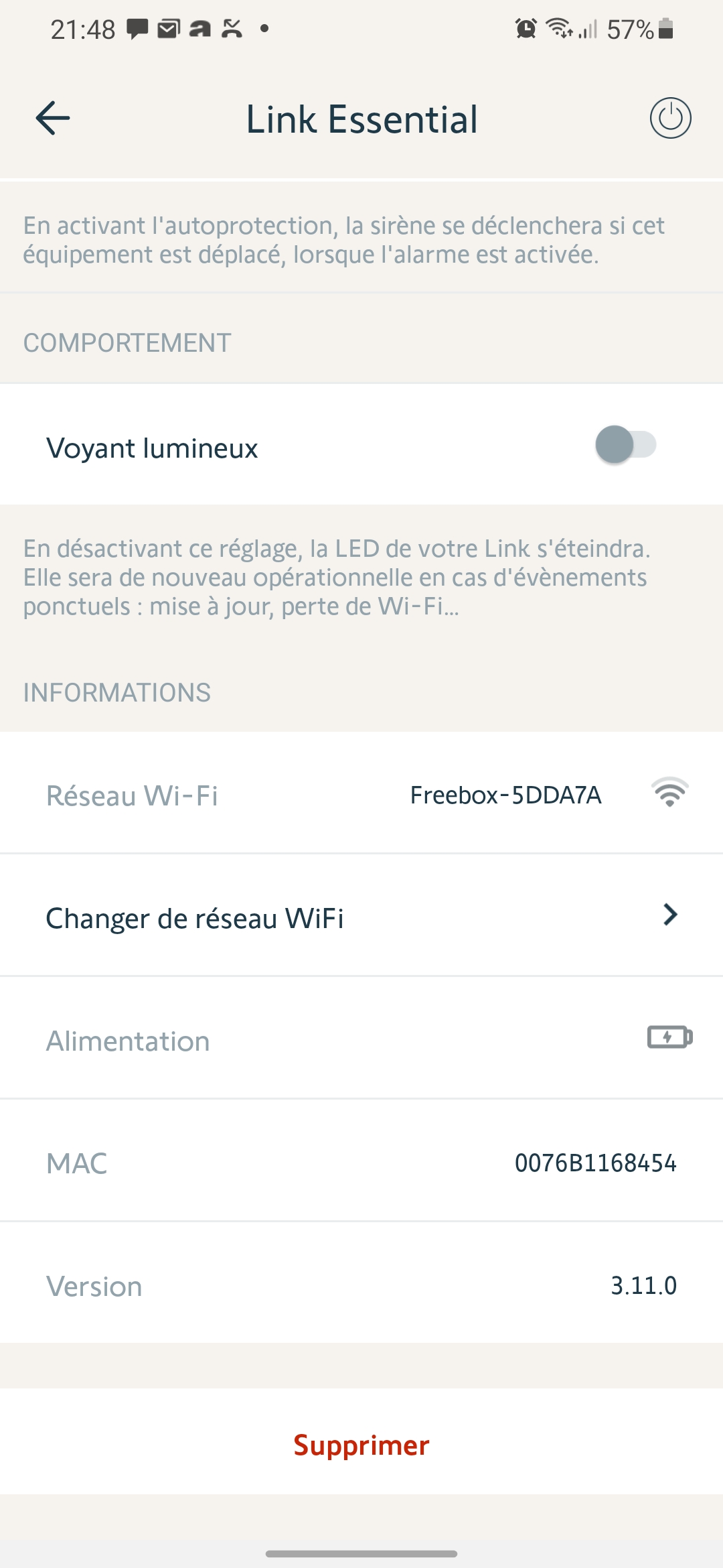

Depuis aujourd'hui 1er septembre mon link essential ne peut plus se connecter au wifi de ma freebox. Voici ce que j'ai tenté mais rien n'a permis de resoudre le problème:
  • Débrancher / rebrancher le link
  • Reboot de la freebox
  • Changement de reseau wifi (j'ai un 2nd routeur tp link)
  • Reset du link sous le boitier
A la fin l'appli Somfy Protect me dit toujours que je n'ai pas de connexion internet alors que les autres devices sont bien connectés (PC, smartphones, TV, domotique ...)
J'ai cette installation Home Alarm depuis 2 ans et jusqu'ici elle a parfaitement fonctionné. J'ai suivi ce pdf https://somfy.engagement.dimelo.com/files/attachments/a19... pour vérifier les params wifi, je me suis aligné mais le problème est toujours là.

    J'ai fais queleques tests supplémentaires:
    • en ne laissant que le 2.4GHz sur ma box: même problème,
    • en créant un ssid wifi invité: même problème.
    • Je pense que la config wifi est ok sur ma box (freebox delta), car sur l'app freebox os, je vois le link connecté environ 1 minute avant qu'il disparaisse faute de connexion internet (le voyant du link passe au vert clignotant pendant qques secondes après le test de changement de wifi sur somfy protect). Donc au final le problème est plutôt l'impossibilité d'établir la connexion internet sur le link via la freebox.
      J'ai fait aussi un test via un partage de connexion sur mon smartphone et c'est passé.
      Je suis aussi allé avec mon link chez un voisin qui a une freebox revolution et j'ai pu aussi établir la co.
      Donc ma conclusion c'est que ça ne passe pas entre le link et la freebox delta. Vu que je ne suis pas le seul dans cette situation et que mes autres devices en wifi passent bien sur ma box, le truc est entre somfy et free.
