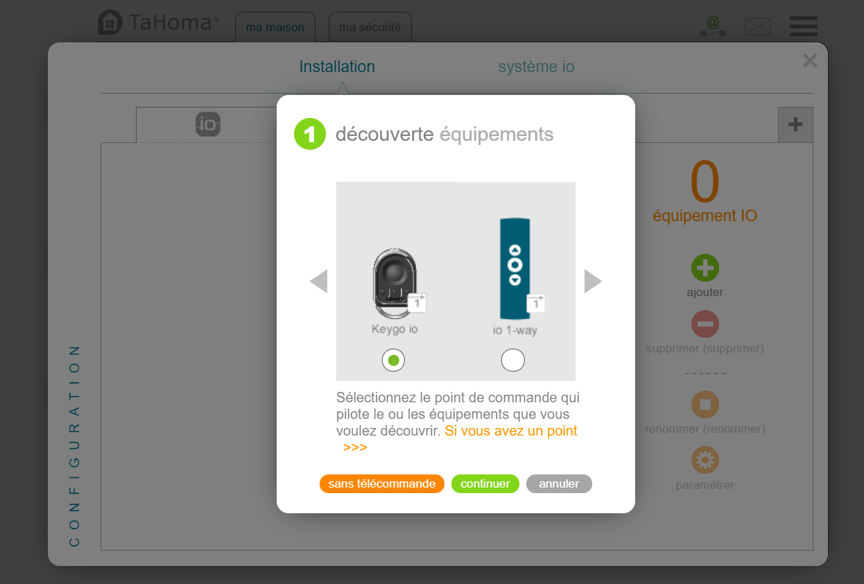

    bonjour , j'ai acheté l'antenne , rapproché un peu la box ; maintenant la télécommande fonctionne là où est la tahoma .par contre ça me mets :"identification des équipements io homecontrol a échoué ; il y a -t-il une procédure bien spécifique ? cordialement
    Pouvez-vous expliquer comment vous essayez d'enregistrer le portail ?

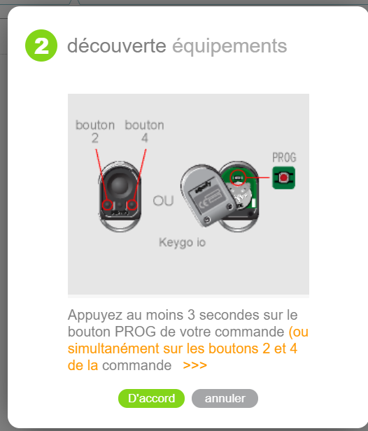

    menu tahoma , config nouveau équipement io , je recherche la telecommande keygo , je suis le tuto , à savoir appui sur les boutons gauche et droite pendant 3 sec , et là : equipement io échoué
    La motorisation n'est-elle pas en veille ?

    Bonjour Cyrille,
    j'ai du m'y reprendre plusieurs fois pour faire un 3S.
    Avec la Keygo c'est pas top...
    Voici ce qui fonctionne très bien normalement :
    aller sur le portail avec une tablette ou un pc en wifi.
    en mode prog, j'ai P01=2
    des cellules en BUS (P07=4)
    Sur PROG 2s pour afficher F0
    sur la Tahoma, faire une recherche IO sans télécommande.
