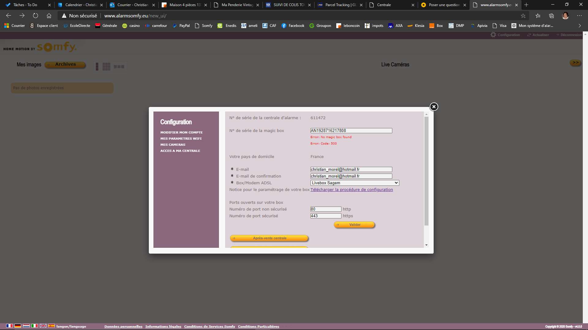

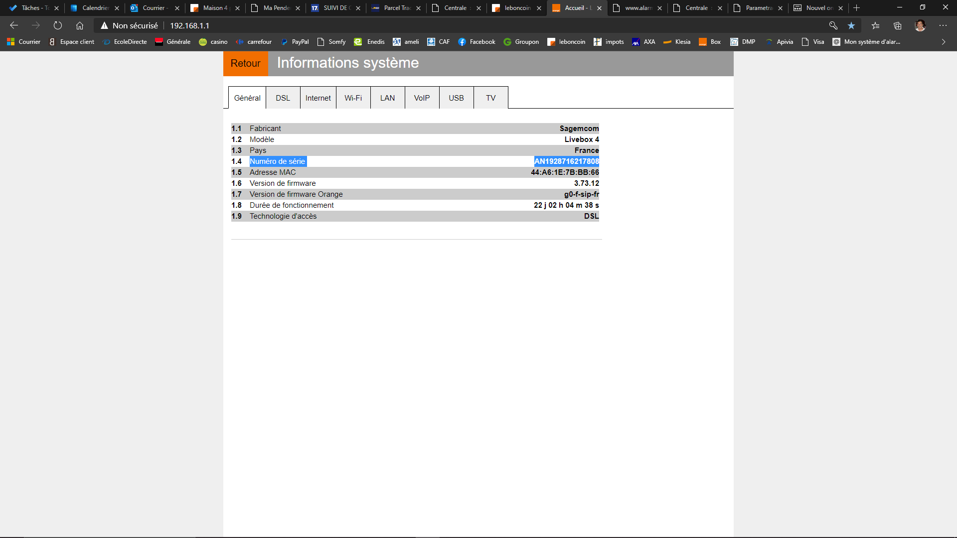

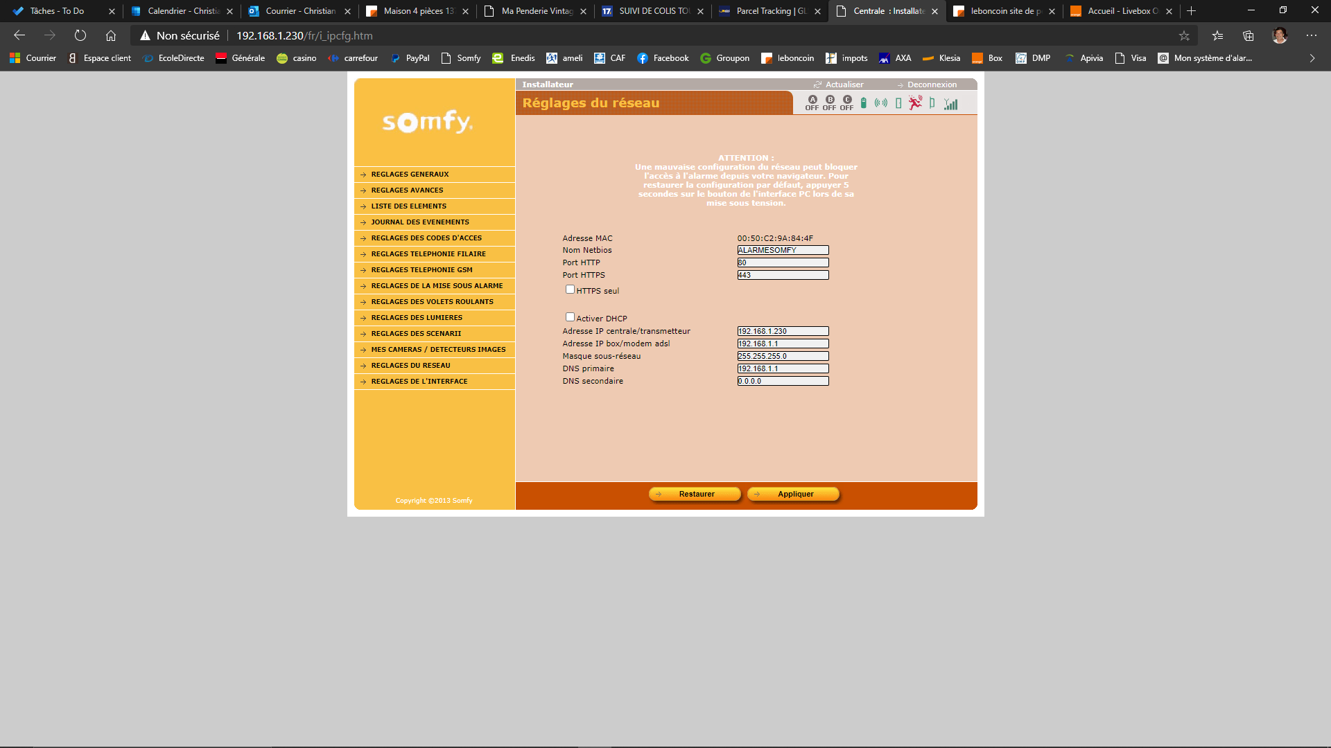

Bonjour, je n'arrive pas à obtenir d'image sur mon détecteur image.
pour commencer, mon test radio ne fonctionne pas et pas plus le test détection alors que j'ai déjà un compte Somfy comme demandé et qui fonctionne.
je joins des photos écran de la programmation avec peut-être une erreur de série Box.
merci de m'aider à résoudre cette difficulté

    Bonjour Christian,
    Votre compte d'accès à distance est bien paramétré et fonctionne, le souci est entre le détecteur et la Centrale, je vais donc vous demander d'effectuer une remise à zéro de ce détecteur en suivant la procédure ci-dessous :
    • Connectez-vous en compte installateur à l'interface PC de votre système d'alarme
    • Allez dans le menu "Liste des éléments"
    • Cliquez sur la corbeille présente en bout de ligne du Détecteur de mouvement image
    • Ouvrez le détecteur de mouvement image et retirez une pile
    • Maintenez le bouton présent au dos du détecteur, tout en maintenant l'appui, insérez la pile que vous aviez retirée
    • Maintenez l'appui sur le bouton jusqu'à ce que le Détecteur clignote rouge en façade
    • Remémorisez ensuite le Détecteur de mouvement image, est-ce que les images remontent ?

    nickel, la procédure à fonctionnée.
