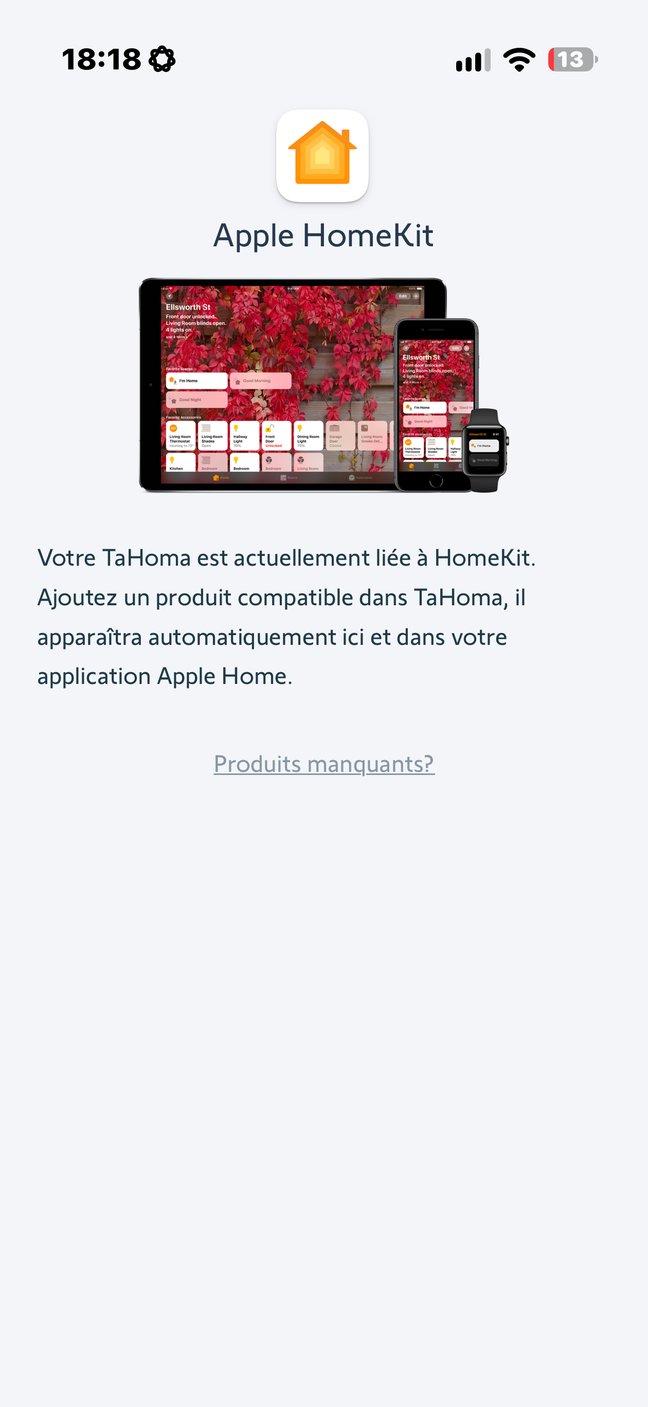

    Une partie de mes équipements ne sont plus fonctionnel sur HomeKit. Pourtant, sur TaHoma, la liaison indique que le pont est toujours activé. J’ai voulu tout effacer pour relancer.
    Cedric S.
    Cedric S.
    Cedric S.
    99 / 100
    Des bso et un store bane
    Il était bien comptabible car il apparaissait sur HomeKit mais
    Après avoir connecter ces élément avec la télécommande ysia
    Il ce sont mis en défaut sur HomeKit

    Bonjour, c’est toujours écrit que c’est déjà lié
