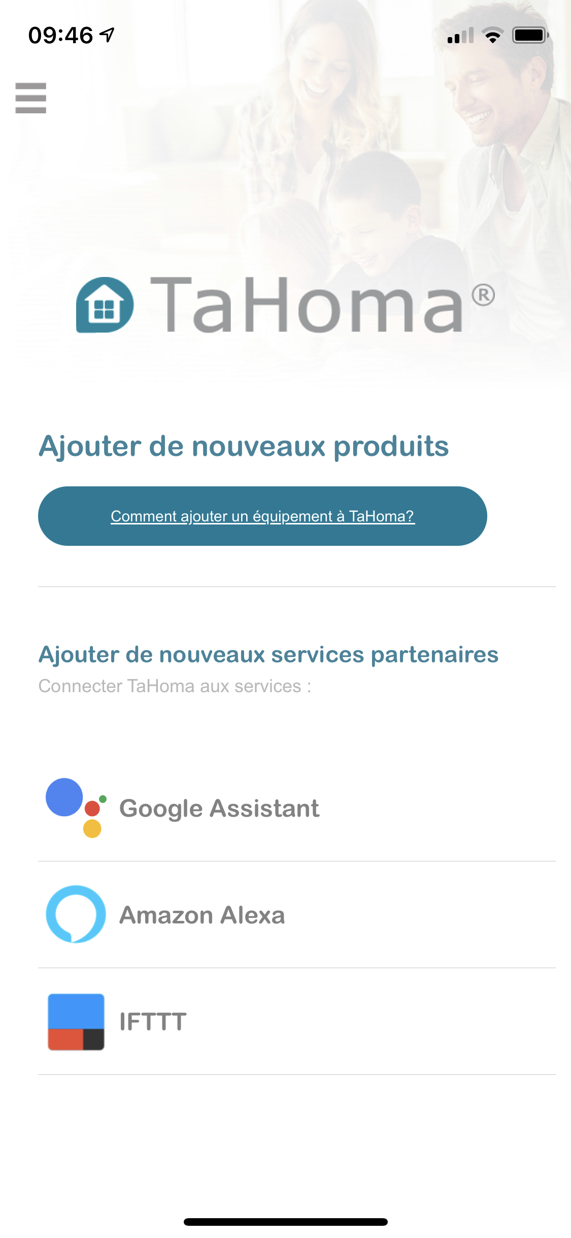

j'aimerais pouvoir utiliser mon appli somfy tahoma avec SIRI, j'ai cru comprendre que cela était désormais possible.
j'ai passé beaucoup de temps à trouver un moyen mais je ne trouve l'acces ou la marche à suivre ...
comment les connecter ? cela ne me propose pas dans l'appli, puis configuration.
peut etre est ce à cause de ma tahoma qui n'est pas de la 2eme generation ?
comment savoir la generation de la Tahoma ?
en pj ; imprim ecran de l'endroit ou c'est supposé etre parametrable

    Bonjour Mickael,
    Deux conditions pour pouvoir configurer HomeKit :
    • Que la Tahoma soit à jour
    • Que l'application Tahoma sur votre iPhone soit à jour, ce qui ne semble pas être le cas car sinon HomeKit serait afficher. Passez par l'App Store et faites votre mise à jour.
    • Après HomeKit se configure bien à partir de ce menu et il y'a plus qu'à suivre l'assistant.
      Bon courage :-)

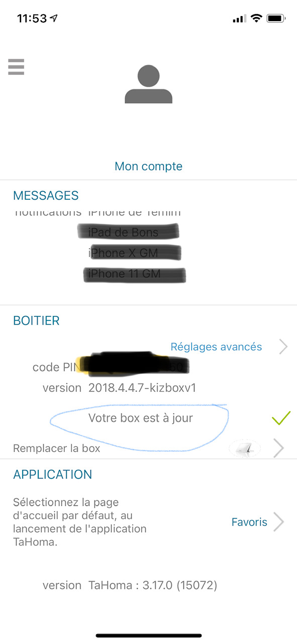

    Merci pour votre réponse, cependant je crois que tout est bien à jour.
    je joins un imprim ecran de l'appli tahoma sur IPHONE.
    du coup je me demande si je n'ai pas une version antérieur de boitier tahoma qui n'est à priori pas compatible ? qu'en pensez vous ? je ne vois pas d'autres possibilité

    A la vue de votre image, c’est une tahoma v1 (la carré), elle sera pas compatible. Son materiel ne peut supporter l ajout de HomeKit.
    Désolé...
    Je vois que vous avez caché le pin ? Il n'y a aucun risque à le poser ici.
    Si ce pin commence par 0, c'est mort....C'est une V1.

    Bonjour V-Rod,
    c'est même sur que c'est une V1.
    Regardez encore l'image, en plus de la version, en dessous y'a écrit "remplacer la box" et ça lui propose la nouvelle lol
    Bon WE à vous.
    Oui en effet, de plus je n'avais pas fait attention à la date de la dernière version de 2018.
    Je sais pourtant que V1 s'arrête en 2018.
