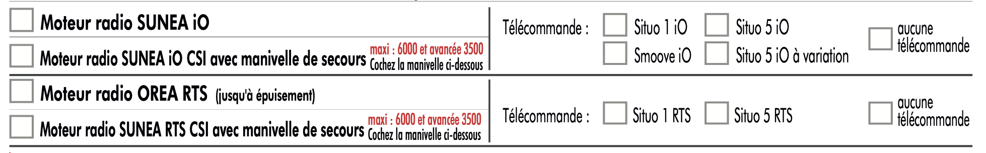

    OK - je veux poser 2 stores qui font 4750 L x 3500 avancé. En PJ le choix des moteurs.
    Mon mari pense filière mieux car "on va toujours chercher les télécommandes"
    J'ai un bloc de inters sur un mur, tous en Céliane, ça ne serait pas beau d'avoir d'autres plaque pour commander les stores.
    Voilà le dilemme....
    Merci pour votre patience!

    Bonjour et tout d'abord merci!
    Alors, voici le choix exacte - désolé que je ne suis pas un pro dans le domaine...
    Ok, voici ce que je choisirais.
    Sunéa IO CSI, CSI indique Commande de Secours Intégrée. C'est une manivelle qui permet de manoeuvrer le store en cas de panne quelconque.
    Soit vous choisissez le smoove IO, soit la Situo variation IO, soit les deux.
    La Situo variation permet de positionner le store exactement à l'endroit où vous voulez sur toute sa longueur de déroulement, et ce au cm près.
    Bonnes réflexions.

    Même choix que v-rod sans hésitation.
    La variation permet aussi de faire varier l'intensité lumineuse si y'en a une intégré et compatible à la variation.
