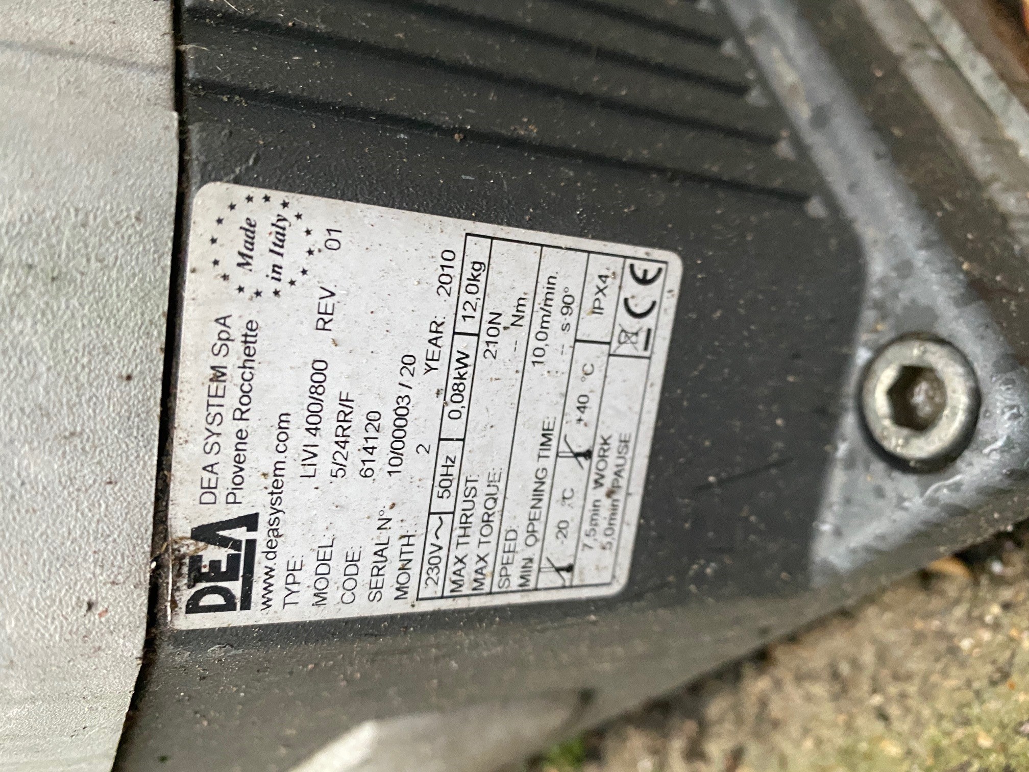

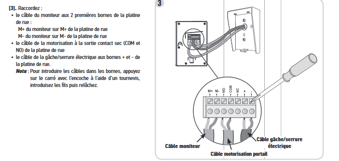

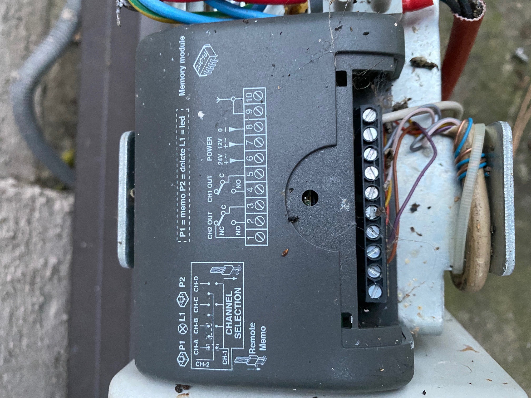

Je me permet de vous solliciter au sujet d'un branchement pour l'ouverture d'un portail coulissant qui dispose d'un moteur DEA124RR via la touche portail du moniteur Somfy V100. Je vous joins les photos des bornes du moteur intégré et vous remercie par avance si vous aviez une solution qui me permettrai de connecter mes deux fils sur les bonnes bornes du moteur DEA.

    Il faut brancher les fils de la platine sur 2&3 ou 4&5. Il doit y avoir une ouverture totale et une ouverture partielle, je suppose. Quels sont les accessoires de commandes actuels branchés sur la motorisation ?
    Suivez les instructions de Jean-Luc.
    No/Com platine vont sur 2/3 ou 4/5.
    Pour connaître le contact sec ouverture totale, à l'aide d'une boucle en fil rigide faites un shunt bref <0.5s sur 2/3 et ensuite sur 4/5.

    Bonjour Jean-Luc, bonjour V-Rod,
    Un grand merci pour votre aide, il y’a bien un accessoire de brancher (digicode). Les câblages provenant de la maison n’étant pas assez gros (fils téléphone) nous allons devoir retirer du câble.
    Je vous remercie grandement pour ces informations qui m’aideront à contrôler le portail depuis la maison. Je vous ferez un retour une fois les opérations faites.
