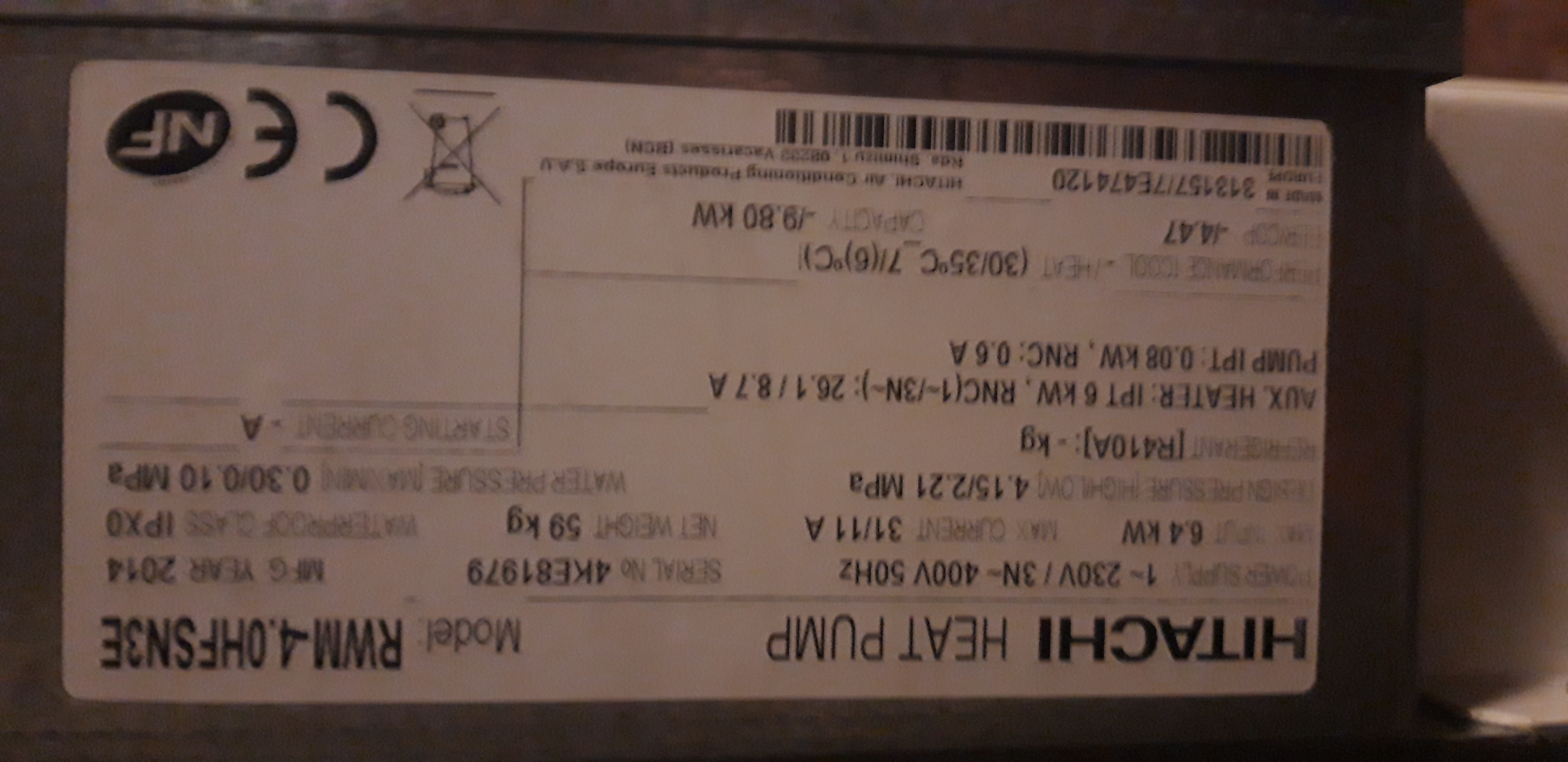

    Bonjour Malik,
    Je vous confirme que votre thermostat est bien connecté et fonctionnel, votre photo montre une régulation Hitachi, Que souhaitez vous faire? Vous ne pourrez pas appairer en wifi votre module Hitachi et votre thermostat connecté.

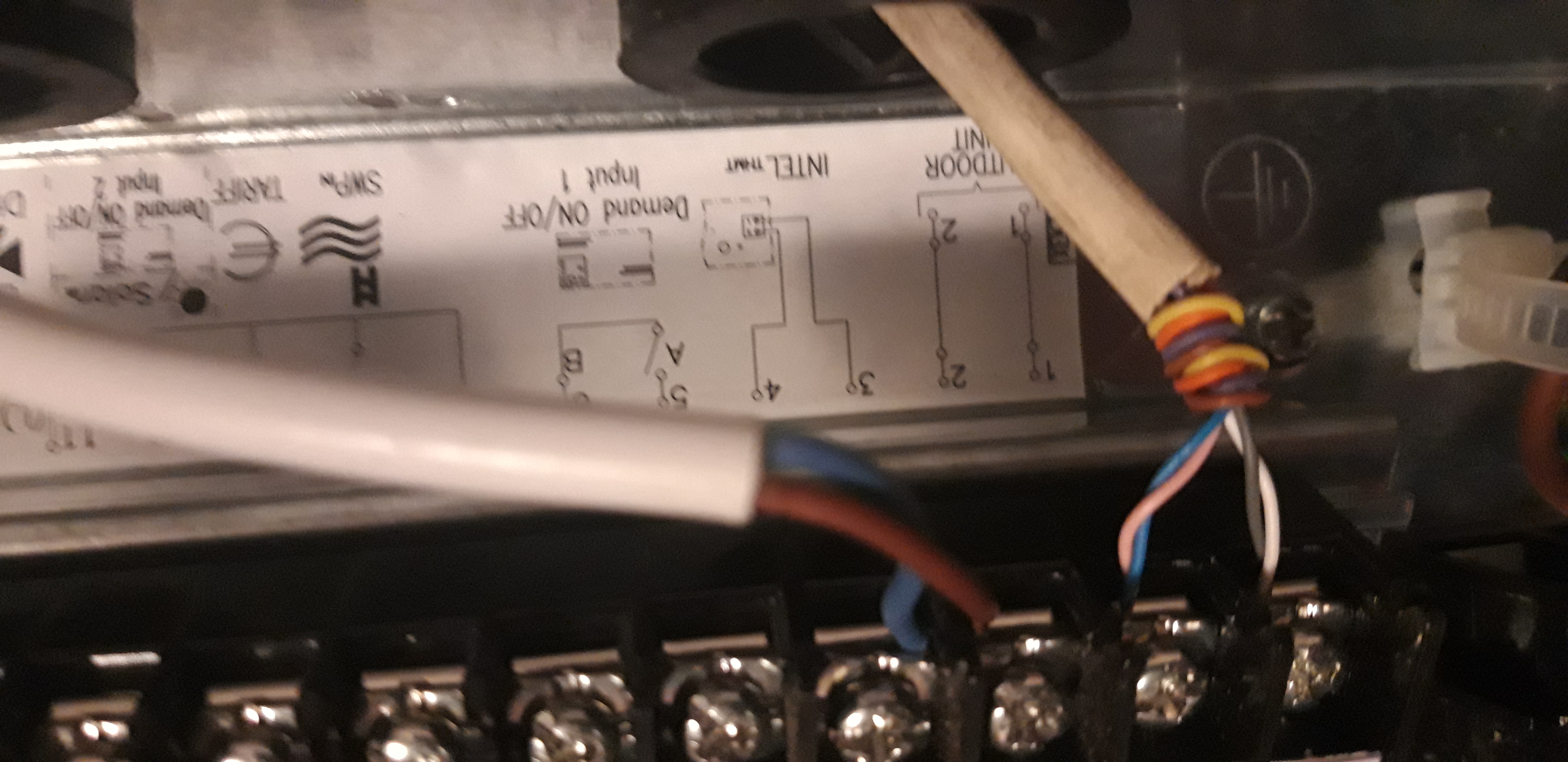

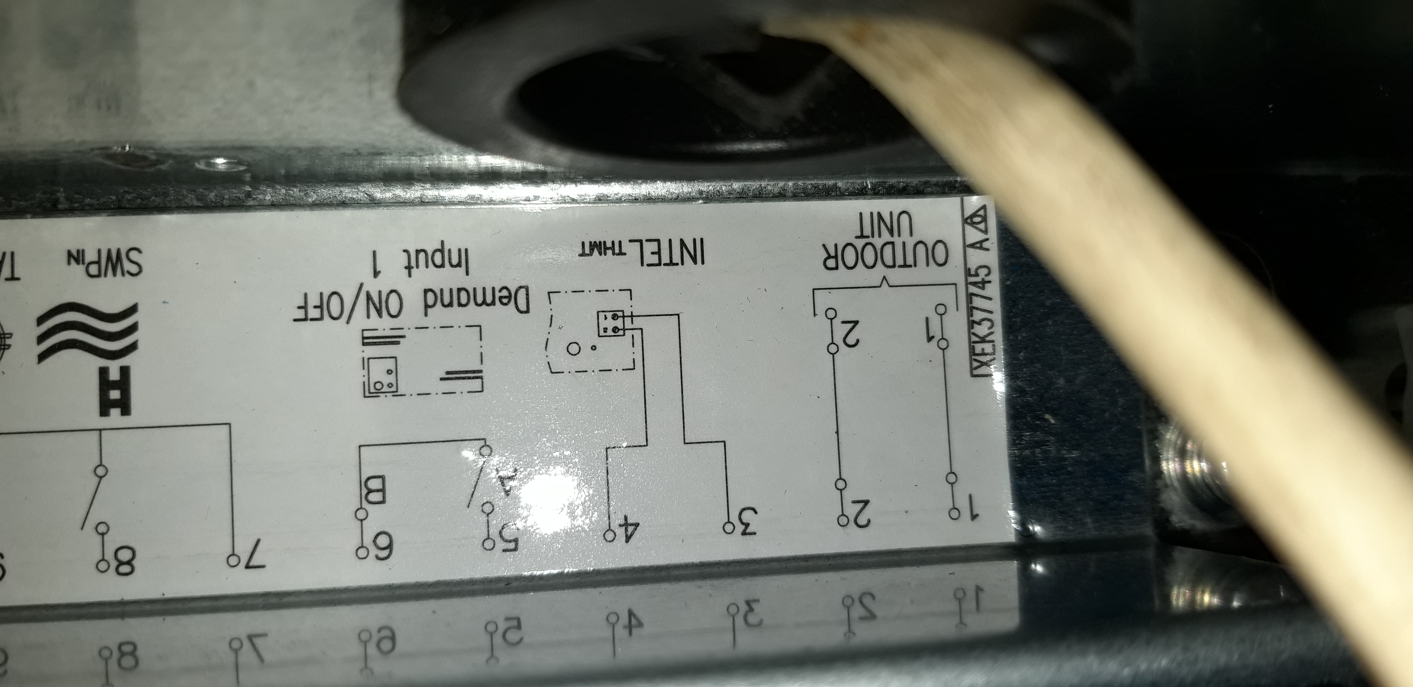

    Bonjour Sebastien,voilà la photo de mon bornier de ma PAC Hitachi,.
    Sur quelle fiche dois je brancher mon thermostat?
    Merci de votre aide.
    Sébastien G.
    Sébastien G.
    Sébastien G.
    Bonjour Malik Naamoune,
    Je vous ai joint le câblage dans un post précèdent.
    Notre thermostat se branche sur les Bornes 13-14 de votre bornier.
