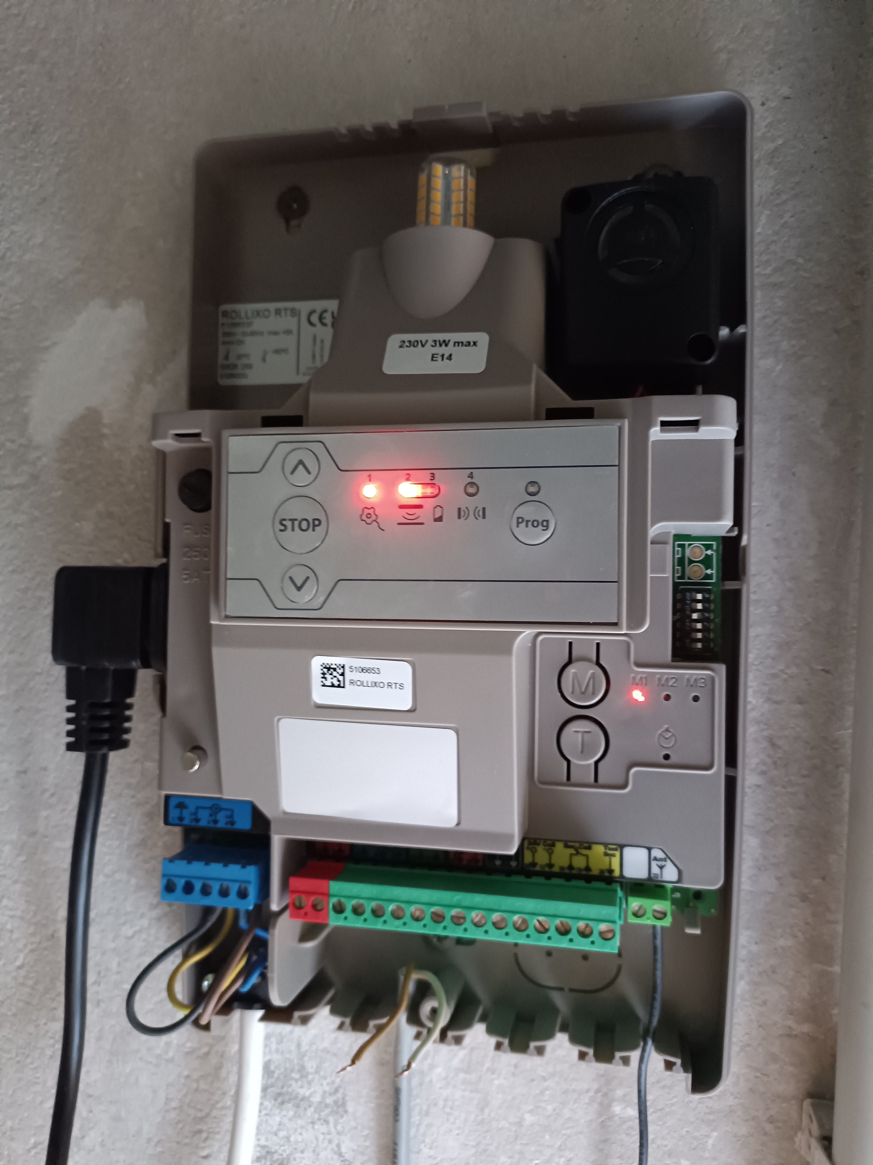

    Bonjour, voici la photo du bornier. Maintenant, j'ai un peu trop tout essayé, résultat, même les télécommandes ne marchent plus.
    Quand j'appuie sur Prog, le voyant au dessus clignote mais ne reste pas fixe.
    SI j'appuie sur bouton up, le volet descend de 5 cm puis le voyant 1 s'allume.
    bouton stop ou down : rien ne se passe
    stop + prog = tout clignote.
    Bref ... à rine n'y comprendre

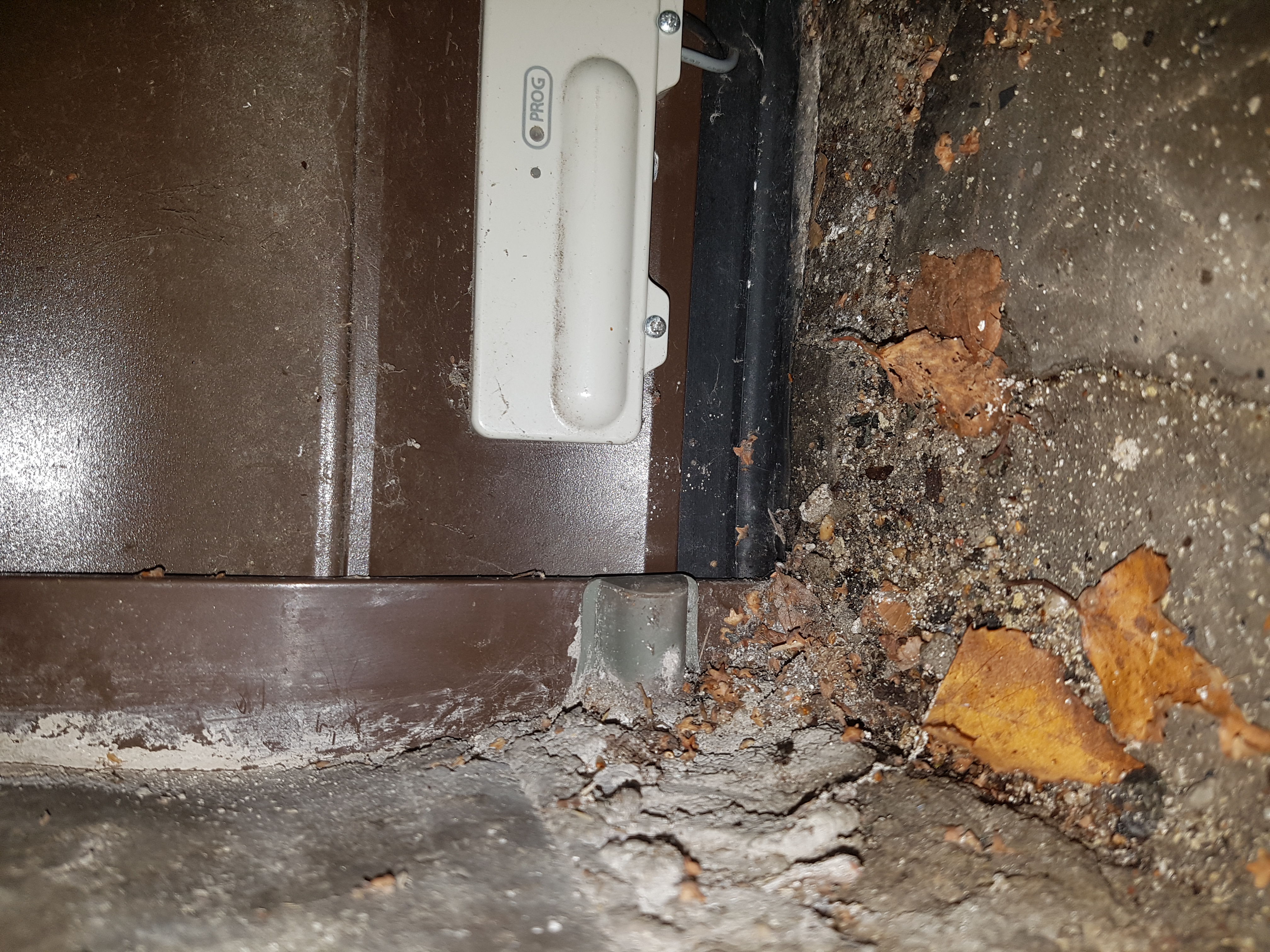

    J'ai commandé le boitier ROLLIXO RTS chez voletshop. J'ai pris un RTS pour avoir exactement le même modèle l'actuel qui a fonctionné depuis 10 ans je crois. J'ai reçu (félicitation à voletshop pour la réactivité) et mis en place. Tout fonctionne correctement. Je suis un peu surpris de ne pas avoir à régler à nouveau la fin de course du moteur. Ou est elle mal réglée? (cf. photos, elle est comme avant). Bien évidemment il a fallu que je refasse la mémorisation de l'émetteur XSE.
    Je m'interroge toutefois sur l'aimant bas (cf photo). Là où il a été posé (par l'installateur) il me parait trop bas pour jouer un rôle : il n'est pas dans l'axe de l'émetteur. J'ai essayé en plaçant un aimant 5 cm plus haut (celui qui m'a été livré avec le nouveau boitier). ça ne semble rien changer. Mais peut être y a t il un switch à positionner ? je pense au Dipswitch 4 "choix type de barre palpeuse filaire" qui est sur off en ce moment (soit optique, alors qu'il n'y a rien d'optique dans mon installation). Faut il le basculer en 'on' (soit résistive) ?
    de même, la position de l'aimant haut me semble étrange (cf. autre photo). Où peut être la course du volet vers le haut montre trop haut ?

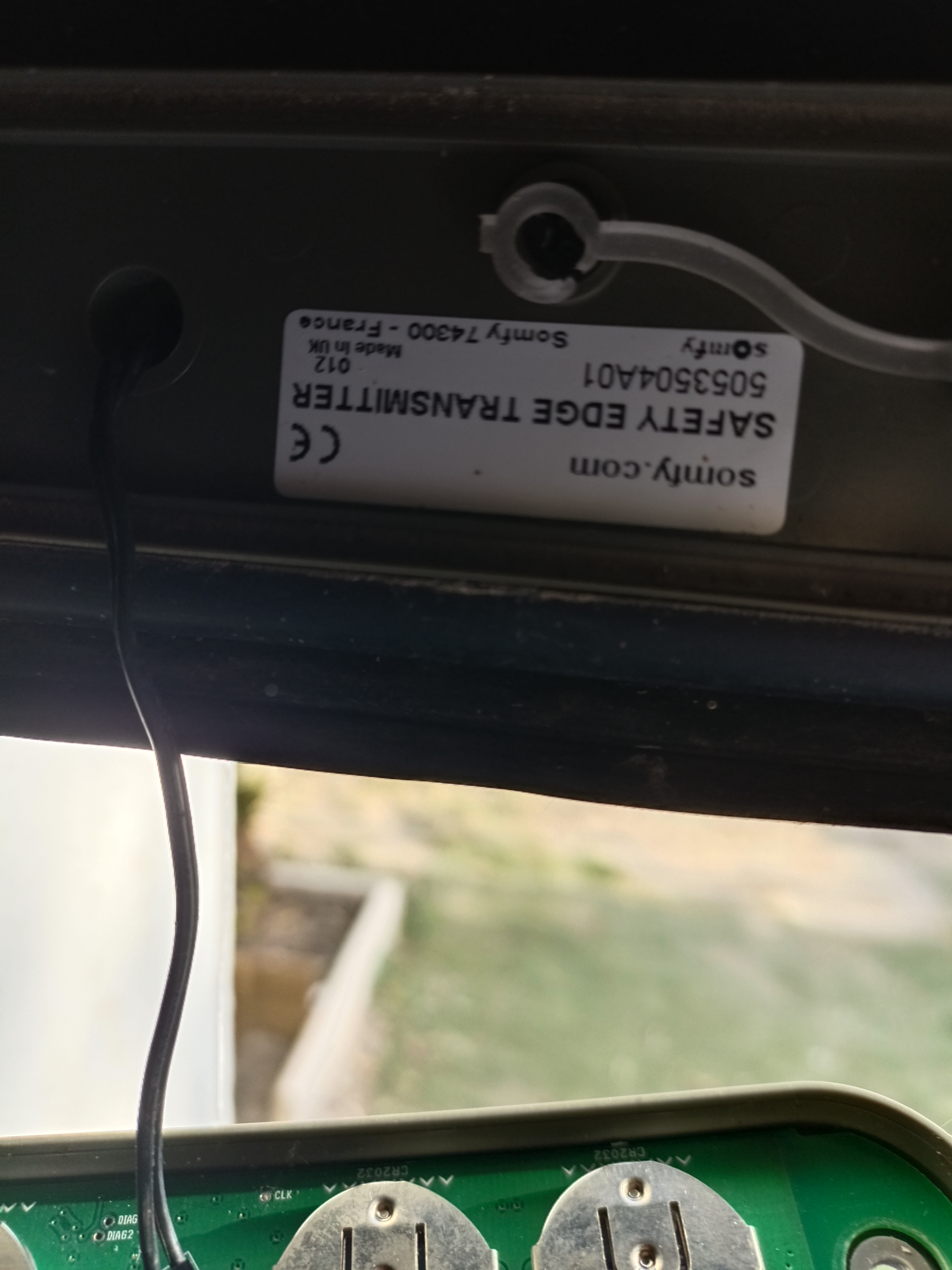

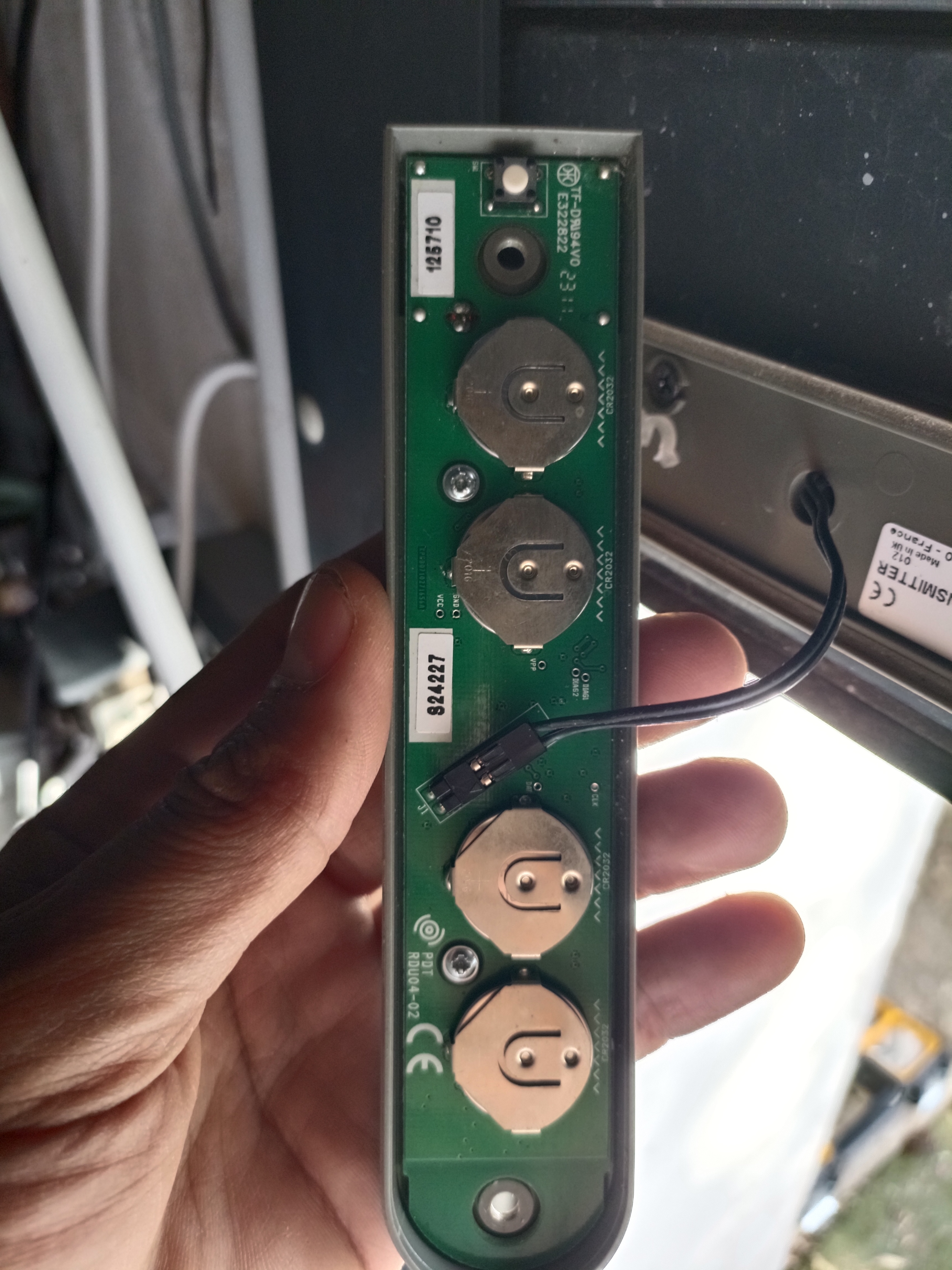

    J'ai acheté un boîtier de commande rollixo RTS 5106753F chez Somfy en remplacement d'un ancien qui ne se faisait plus.
    Mais après le raccordement et la mise en service rien ne répond. Le voyant de la barre palpeuse est allumé et je n'arrive pas a apparaier l'ancienne barre .
    Avez vous une idée ?
    Bonjour Khalid,
    Les deux voyants rouges fixes signalent que l'émetteur de votre barre palpeuse et que l'antichute n'ont pas été associés à votre Rollixo. Cette étape est indispensable pour assurer le bon fonctionnement de votre porte de garage.
    Vous pouvez consulter les instructions détaillées à ce sujet dans la notice de votre produit Rollixo RTS.
