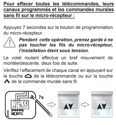

    Il s'agit donc d'un micromodule RTS.
    Essayez de le réinitialiser. Si rien ne se passe, et qu'il y a bien du courant, le module est sans doute défaillant. S'il est encore garanti, il vous sera échangé.

    bon j'ai fait ce qui a ecrit,aucun mouvement.je crois que c'est foutu.

    Bonjour Johnny,
    Je vous confirme que d'après ce que vous nous indiquez, il semblerait que votre micro module soit défectueux. Afin de gérer votre SAV, je vais avoir besoin d'informations personnelles et c'est pour cette raison que je viens de vous envoyer un mail pour continuer votre dépannage en privé.
