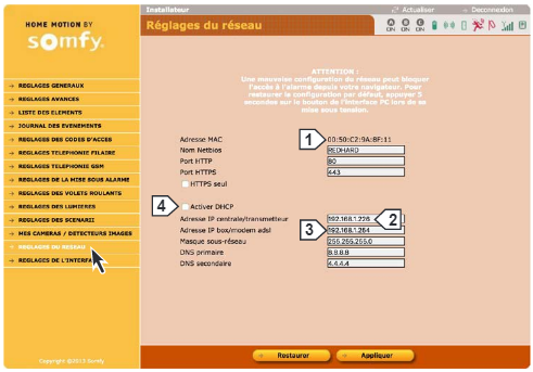

    Dans l'interface de la centrale pour que l'adresse reste fixe il faut désactiver le DHCP (En 4 sur la copie d'écran)

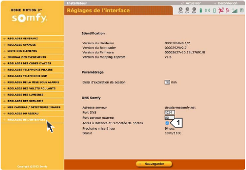

    Pour accéder de l'extérieur il faut cocher en 1 sur la deuxième copie d'écran
