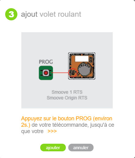

Ayant acquis récemment une box Tahoma pour mes portails, j'ai voulu ajouter mes volets roulants filaires.
Pour cela j'ai acheté des Micro récepteur pour volet roulant SOMFY 2401162.
Je n'ai pas de télécommande. Or quand je veux ajouter les volets sur Tahoma on me propose que avec une télécommande.
Comment faire sans télécommande?
Suis je obligé d'en acheté une?
Merci d'avance pour vos réponse

    Choisissez la télécommande "Smoove" et à l'étape 3 (voir photo), appuyez sur "Prog" du micromodule et continuez la procédure.
