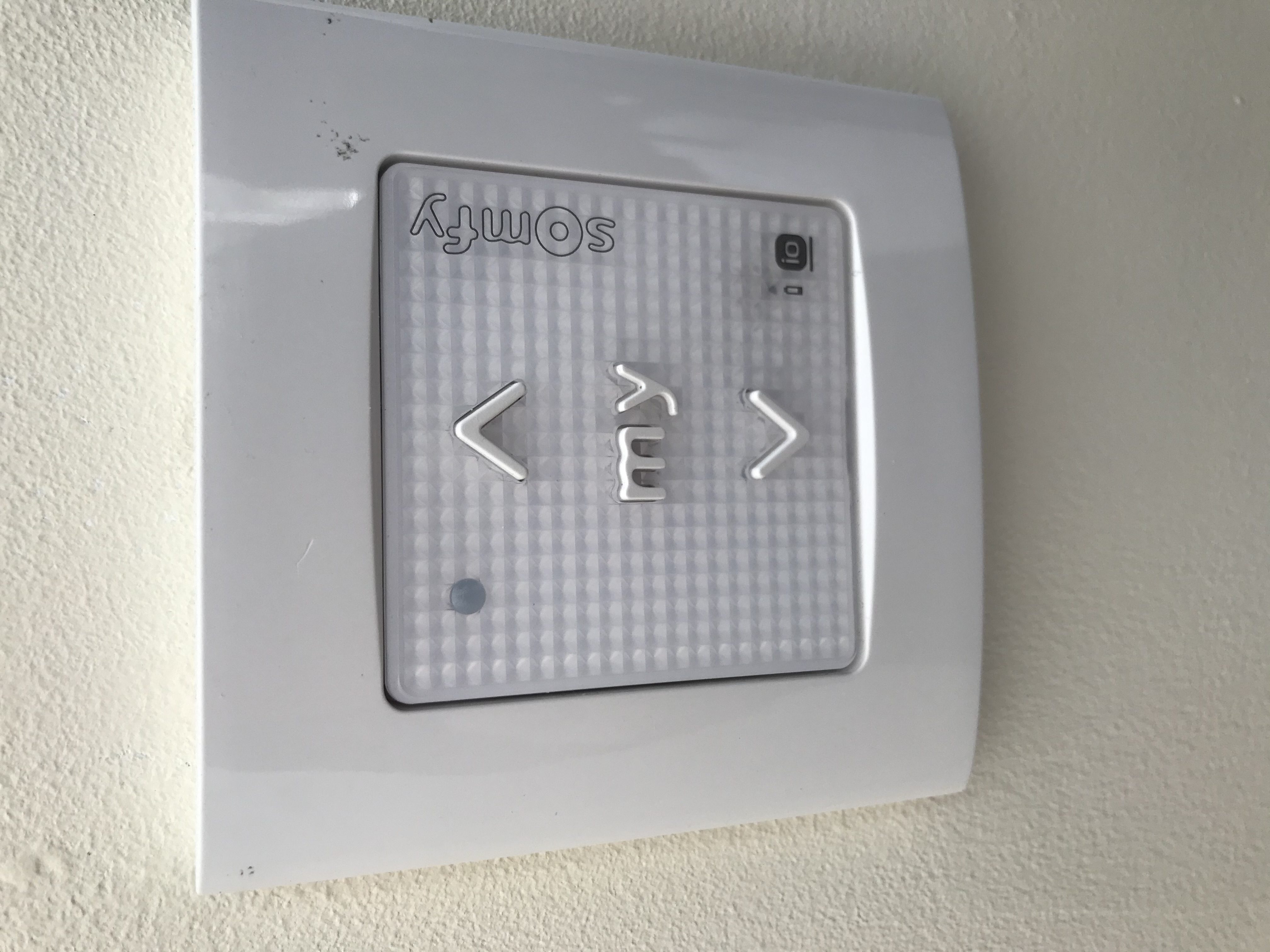

    Bonjour Thomas, merci d votre aide.
    Voici la photo des deux interrupteurs, c'es exactement les mêmes que ceux des autres volets

    Regis,
    Il s'agit donc de Smoove Origin IO, c'est ce point de commande qu'il faudra sélectionner lors de l'ajout des volets dans TaHoma.

    Merci Thomas de votre aide. Malheureusement on me demande d' appuyer sur un bouton de commande que je ne trouve pas sur la photo que je vous ai envoyé , du moins sur l'interrupteur
    Thomas M.
    Thomas M.
    Thomas M.
    Régis,
    Le bouton de programmation se trouve derrière l'interrupteur, votre commande est une commande à pile qui est fixé sur le mur via un support :

    Thomas,vous êtes formidable, tout marche .
