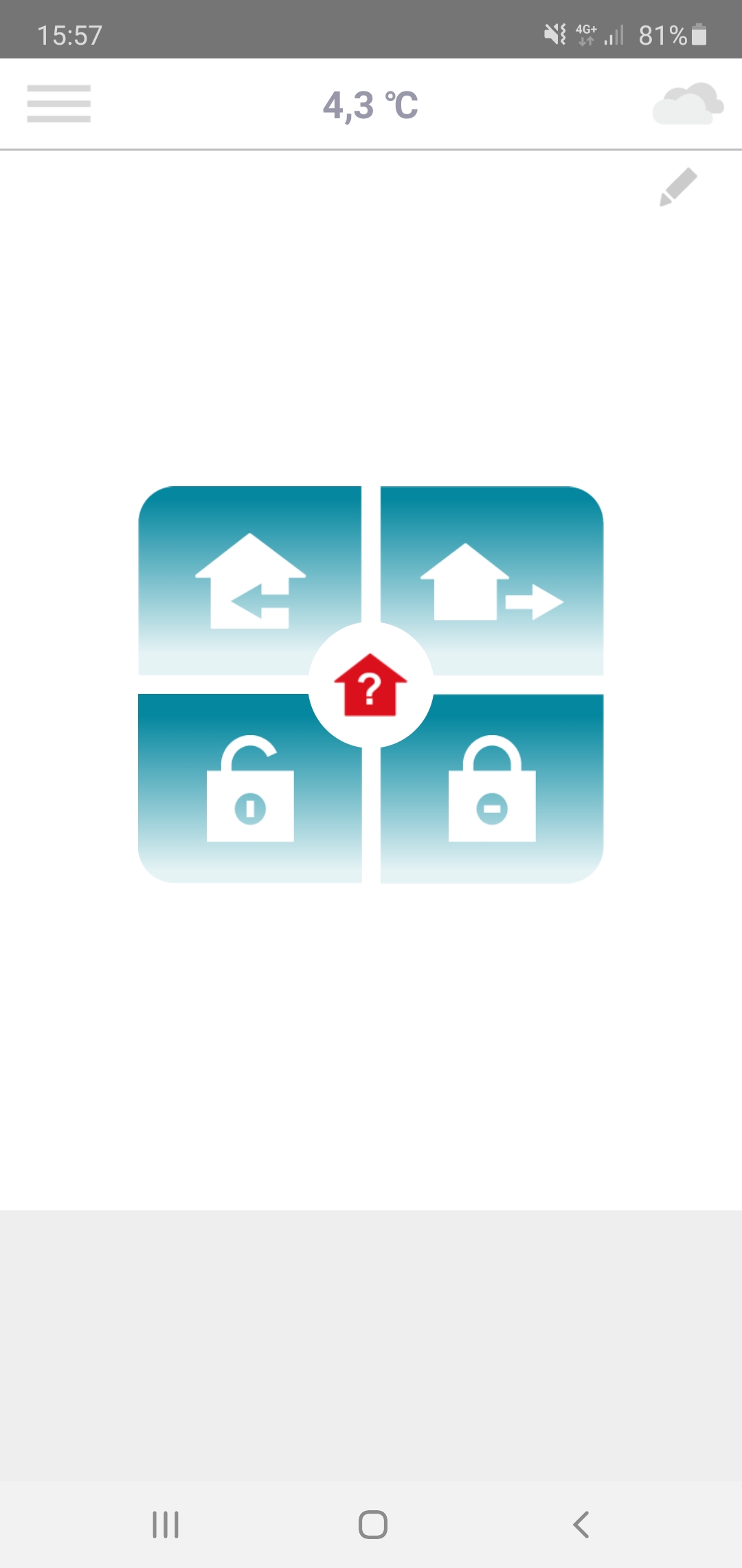

    Merci pour votre réponse .
    J ai resynchronisé ma box j ai bien suivi le processus
    la box est devenue rouge puis verte au bout de 5 minutes mais rien à faire quand j ouvre connexoon access je n ai rien (voir photo)

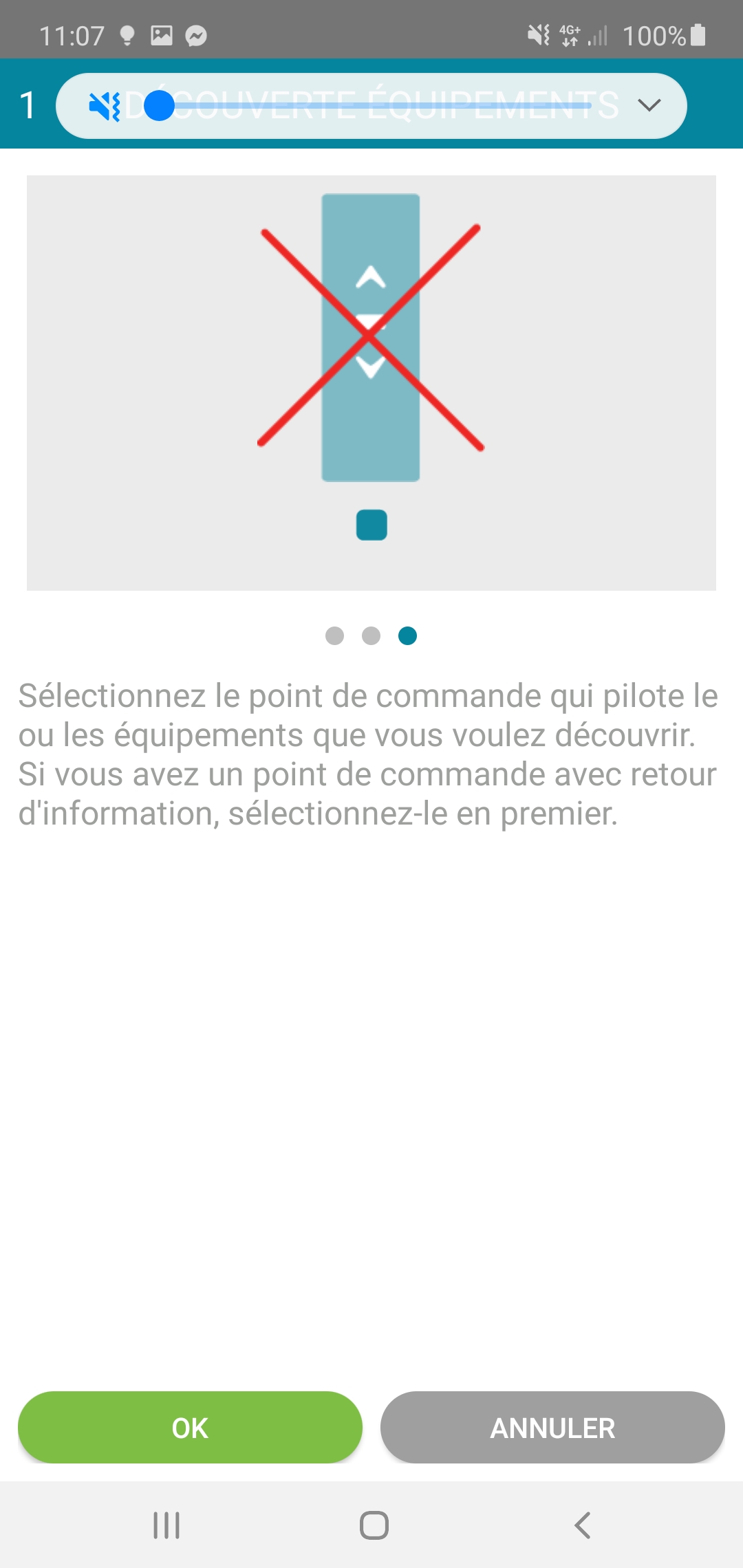

    bonjour jean-luc

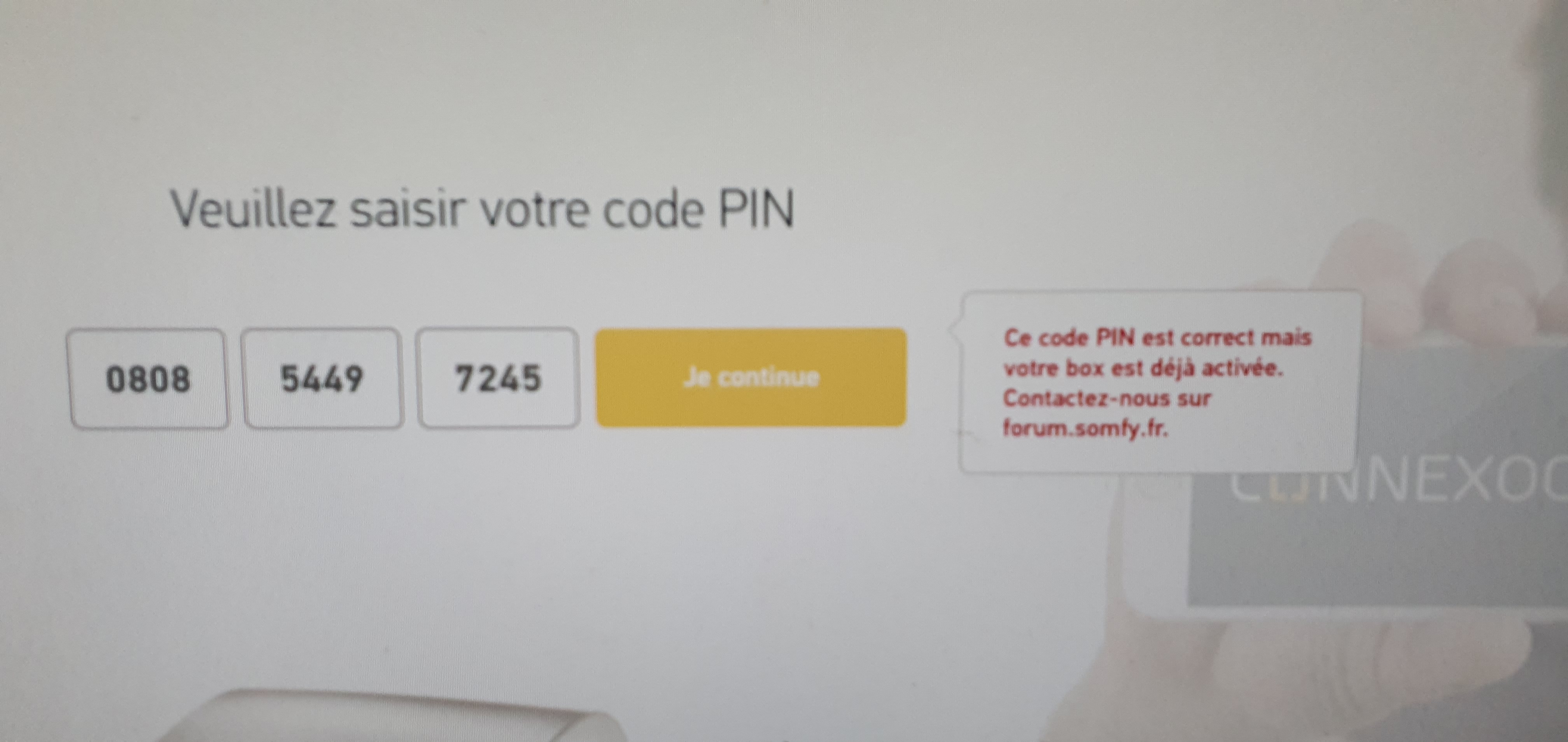

    je veux bien réexécuter les manipulations mais je suis bloqué des que je rentre mon code pin (voir photo).
    bonne journée
    Votre box est déjà fonctionnelle.
    Je parle des manipulations d'association de matériel. (menu configuration)

    rebonjour Jean-Luc .

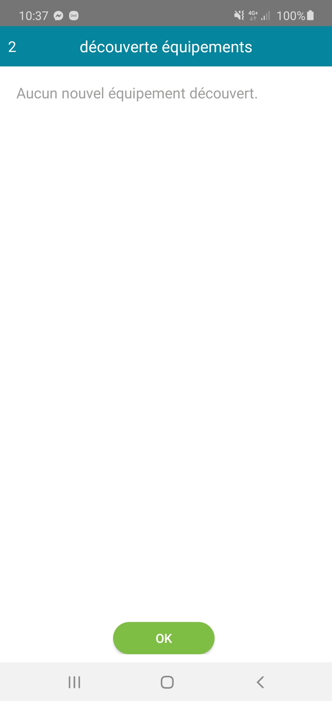

    je l ai fait mais il me trouve hélas aucun équipement.
    (voir photo)
    Je suis perdu ...
    Quel type de matériel essayez-vous d'associer ? Avez-vous les références ?
    Quelles sont dans le détails les manipulations que vous réalisées?

    reboujour jean-Luc

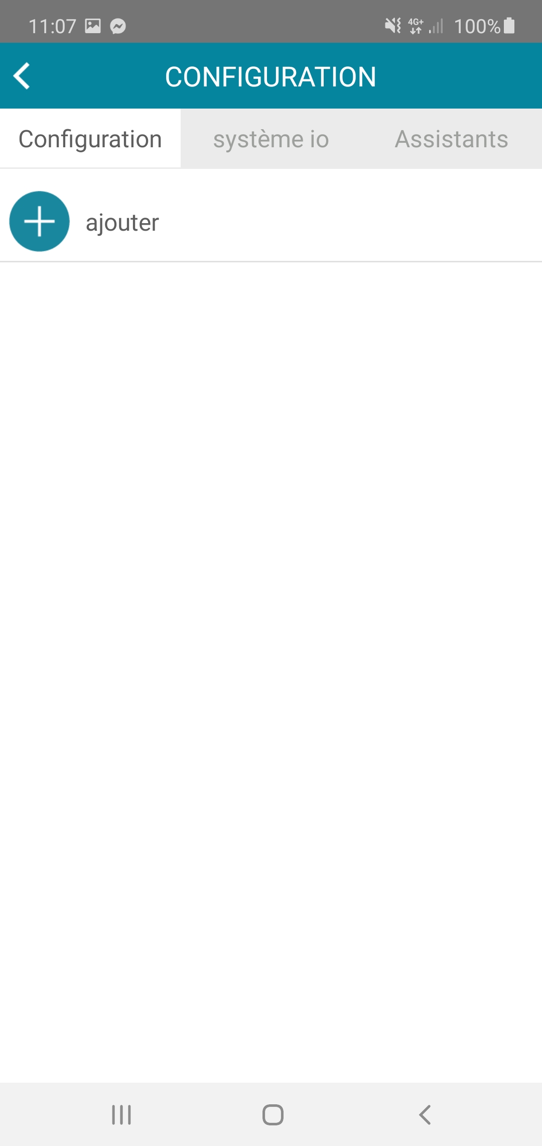

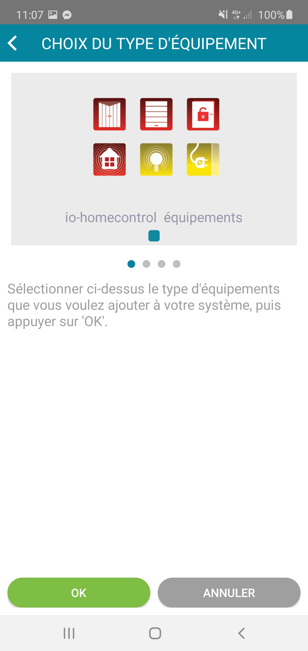

    j ai fait installer un portail avec le moteur AXOVIA MULTIPRO et le Control box 3Sio tout fonctionné à merveille puis j ai ajouté un module IO ref 5127369A pour les 2 portes de garages. Avec les télécommandes ca fonctionne sans problème mais avec le connexoon je n ai plus rien .Je vous montre les manipulations que je réalise (voir photo).
    Bien cordialement.
    Il semble que vous ayez un problème de clé de sécurité IO.

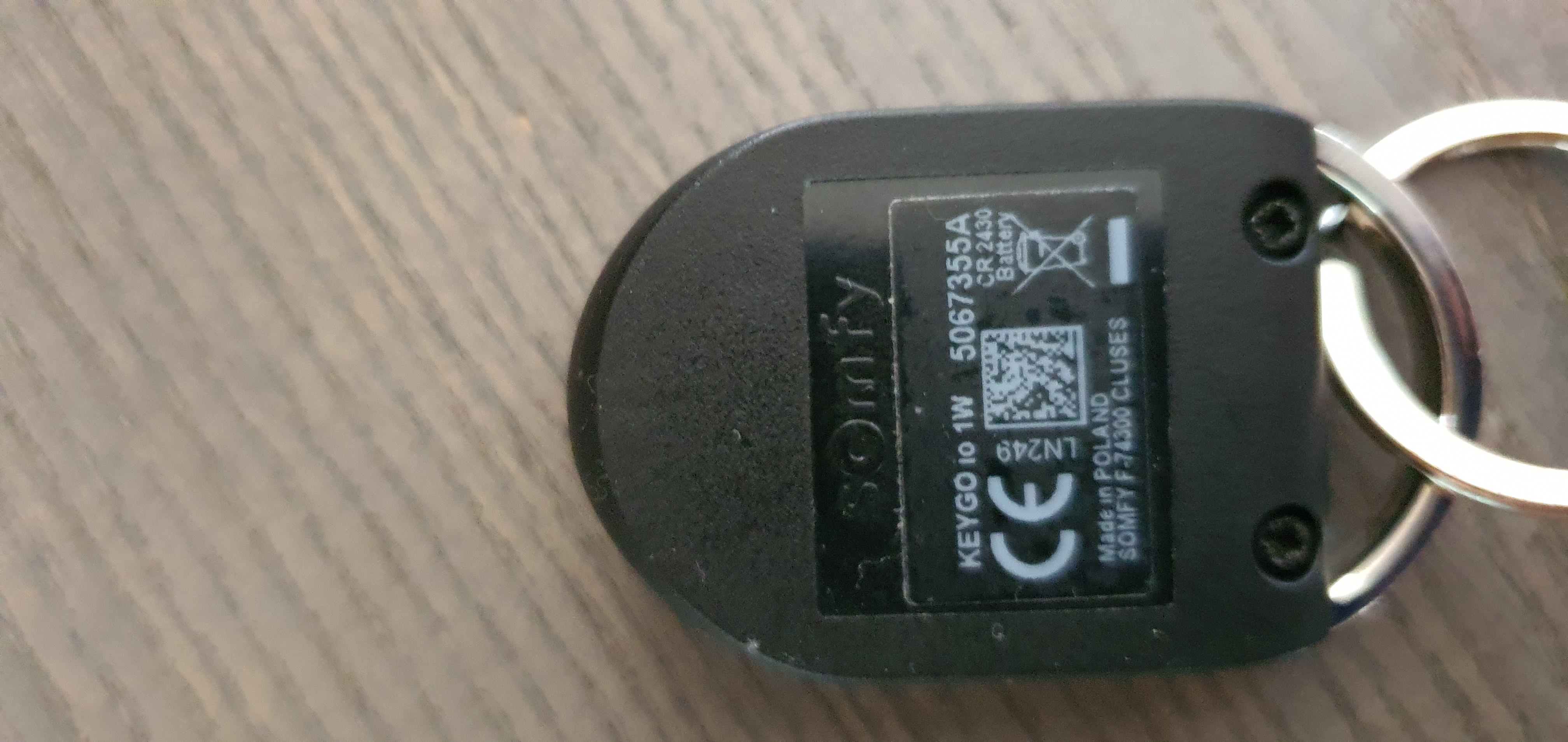

    j ai des somfy (voir photo) le gros bouton pour ouvrir le portail entièrement le petit à gauche pour un vantail au milieu une porte de garage et le dernier à droite une autre porte de garage .
    Bien cordialement.

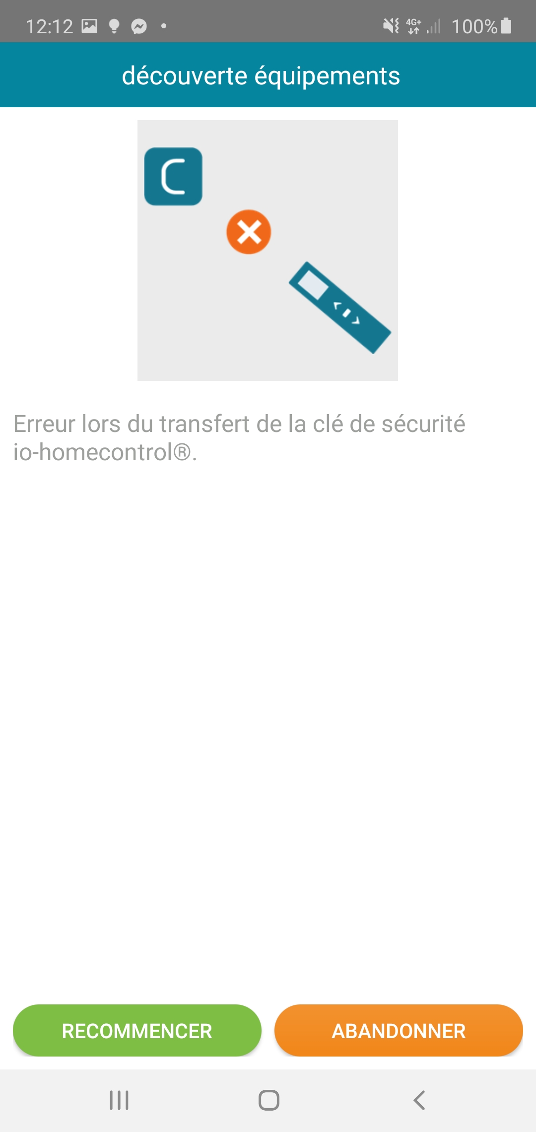

    lorsque que fait avec la télécommande il me met
    erreur lors du transfert (voir photo)
    Bien cordialement
    Donc, il faut réinitialiser vos motorisations avant de les associer au Connexoon. (voir vos documentations pour la réinitialisation)
