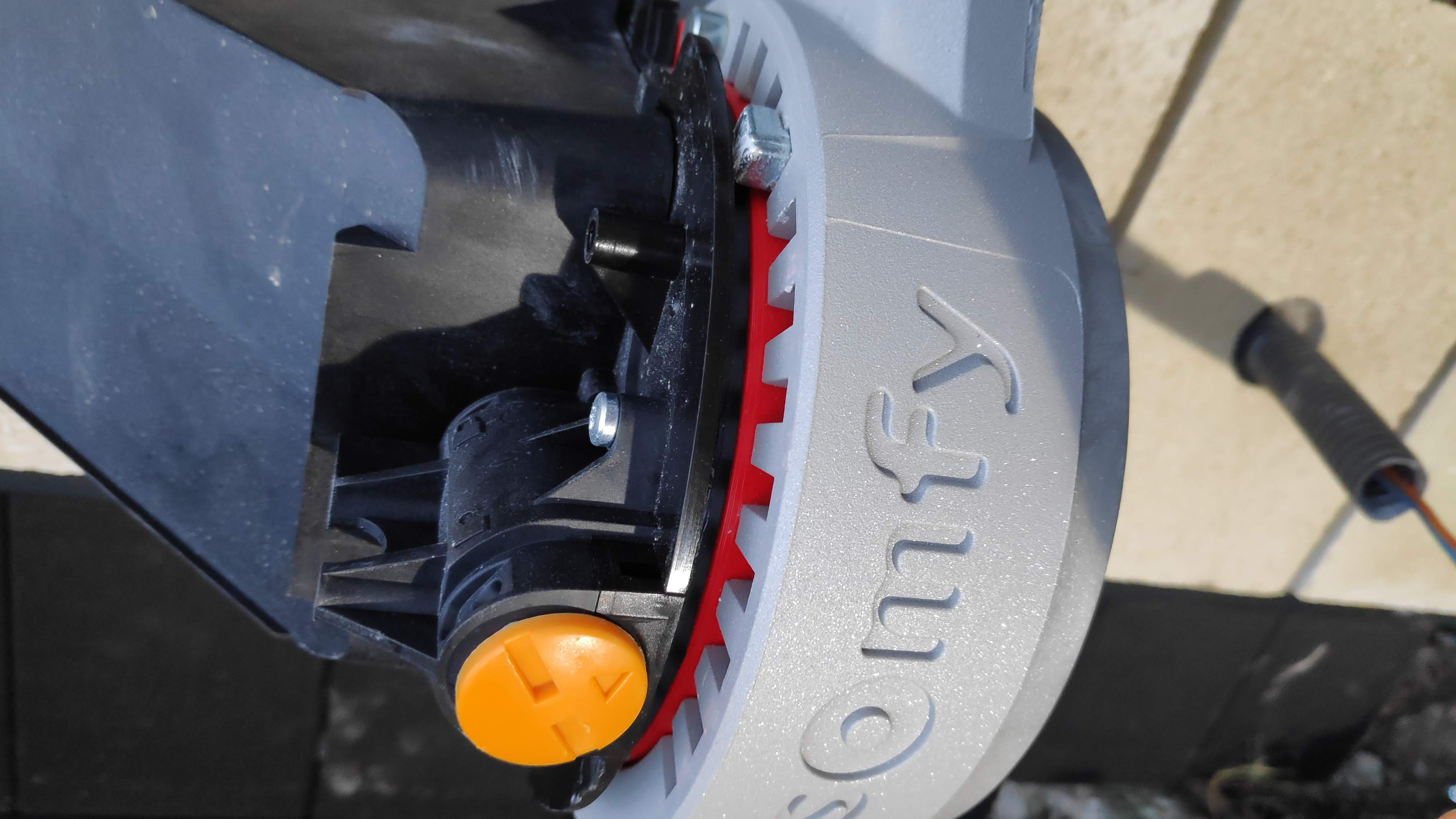

Je viens d'installer mon moteur Somfy Evolvia Star, tout juste acheté en décembre.
Il fonctionne correctement.
Mais... les DEUX moteurs font du bruit, un grincement ou frottement ? quand ils sont actionnés.
(Voir vidéo).
Je me demande si c'est un problème de pignon ou autre.
Suis je tombé sur un article reconditionné ???
ou défectueux ?
J'ai bien respecté à la lettre la notice de montage, j'ai suivi toutes les vidéos Youtube, tout est droit et aligné.
Merci de votre retour.

    Retirez les capots et regardez l'articulation du moteur.
    Constatez qu'au niveau de la pièce rouge, que le jeu est identique de chaque coté du moteur, qu'il n'y a pas un coté qui soit serré.

    La bague rouge est une bague de coulissement, son graissage n'est peut-être pas optimum.

    Il faut mettre quel type de lubrifiant entre cette bague rouge et le moteur ?

    Si vous démontez un peu, vous trouverez un peu de rab à gratter que vous pourrez utiliser.

    Bon... j'ai un peu démonté et j'ai étalé un peu la graisse, mais ça fait toujours autant de bruit. Je rajoute une vidéo et qq photos prises.
