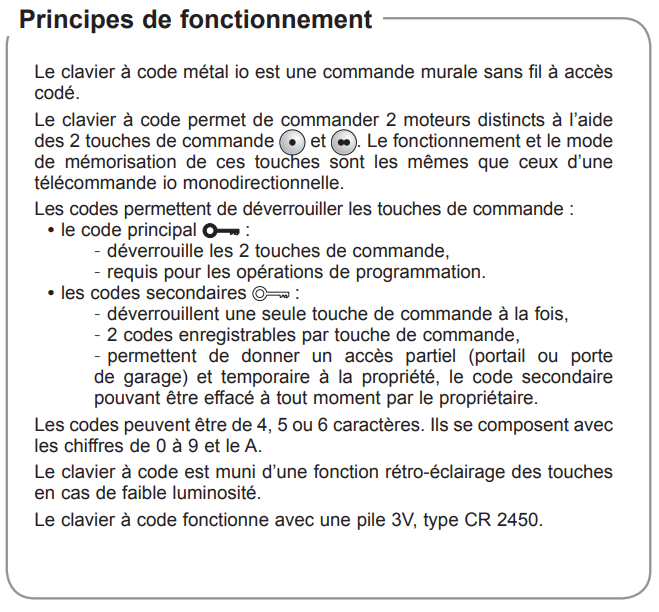

CLAVIER à code io compatible avec Rollixo io ?
je souhaite ajouter le CLAVIER À CODE MÉTAL io
Ref : 1841193 sur un boitier ROLLIXO io de 2020. ce clavier est-il compatible par le simple fait qu'il soit "io" ? Merci,
