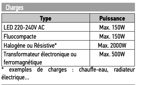

    Dans notre cas, il va nous falloir un Izimo on off et 2 récepteurs, car pas de neutre derrière les interrupteurs. Cela a l air de correspondre à la référence 1870304 ?
    Notre va et vient alimente une dizaine de points lumineux extérieurs, est ce que cette installation va fonctionner correctement ?
    André N.
    André N.
    André N.
    la référence correspond bien à un kit pour créer un va et vient sans neutre.
    En PJ, le tableau des puissances max à ne pas dépasser en fonction de la charge.
    bon dimanche.
