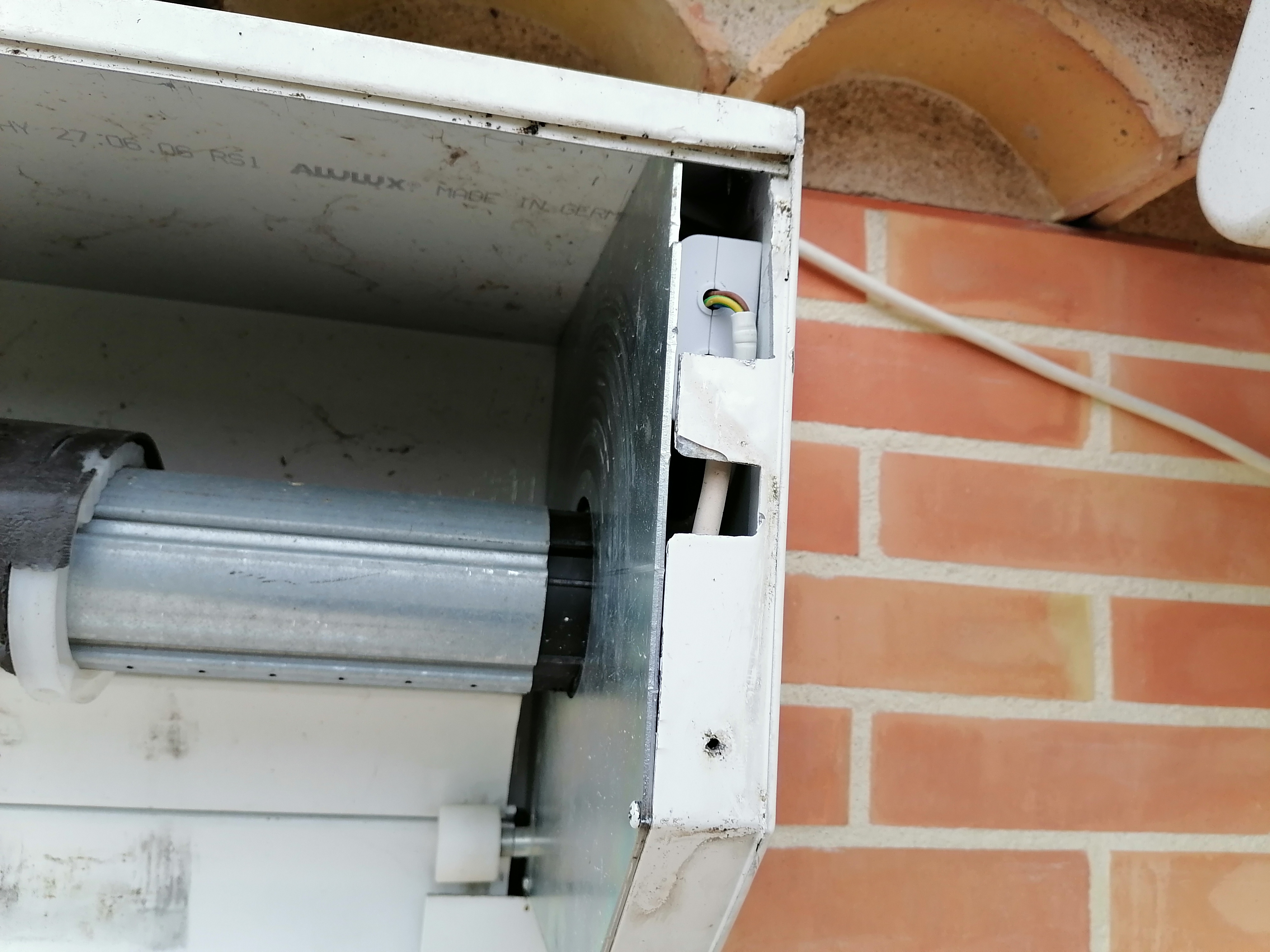

    bonjour jean luc.
    Alors je suis parti sur l'idée que c'est un somfy parce que les 2 autres volets sont des somfy et que mon propriétaire m'a dit que c'en est un.

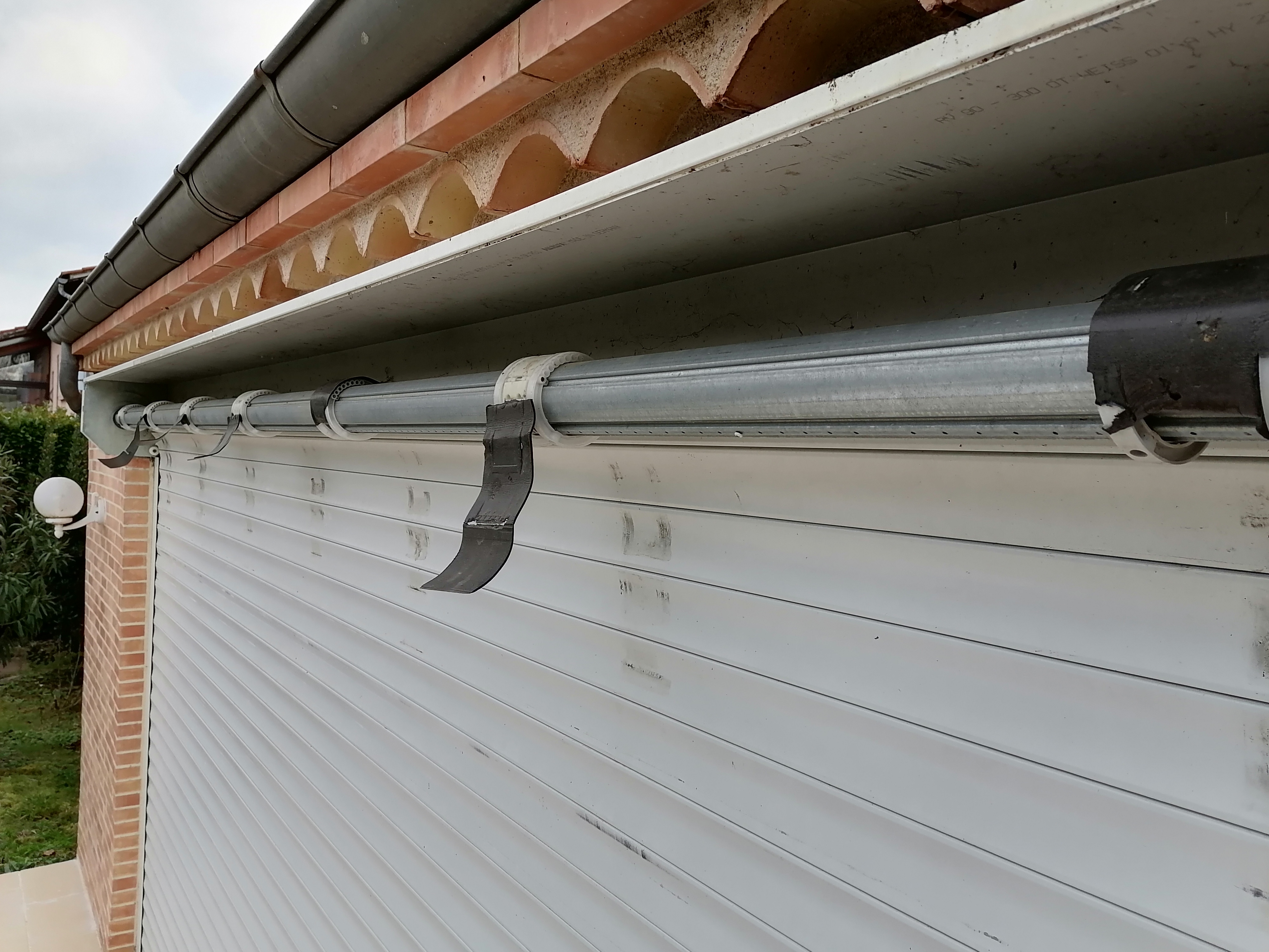

    Maintenant, j ai juste ouvert le coffre et je vois ca. le boitier blanc a droite, c'est un emeteur recepteur pour la fameuse telecommande universelle que je veux supprimer (https://www.amazon.fr/dp/B07CMZDZQ4/ref=cm_sw_r_fm_apa_fa...)
    J'ai jamais demonter de volet de ma vie. je sais pas comment acceder au moteur pour verifier la marque.
    Ensuite, j ai testé la méthode de debrancher 2 sec, rebrancher 8 sec, debrancher 2 sec etc... le volet, mais rien, ca marche pas. enfin je pense que je l'ai fait sur les bons fils. parce que j'ai 1 arrivée et 2 départ sur une boite de derivation au dessus des volets.... donc j'ai fait avec ce que je pensais bon
    Savez-vous d'où vient le câble qui semble n'avoir que 3 fils et qui en conséquence doit servir à alimenter le boitier ?
    Avez-vous moyen de voir le câble qui part au moteur ?
    A part la télécommande, y a t'il un interrupteur montée/descente qui pilote le volet ?
