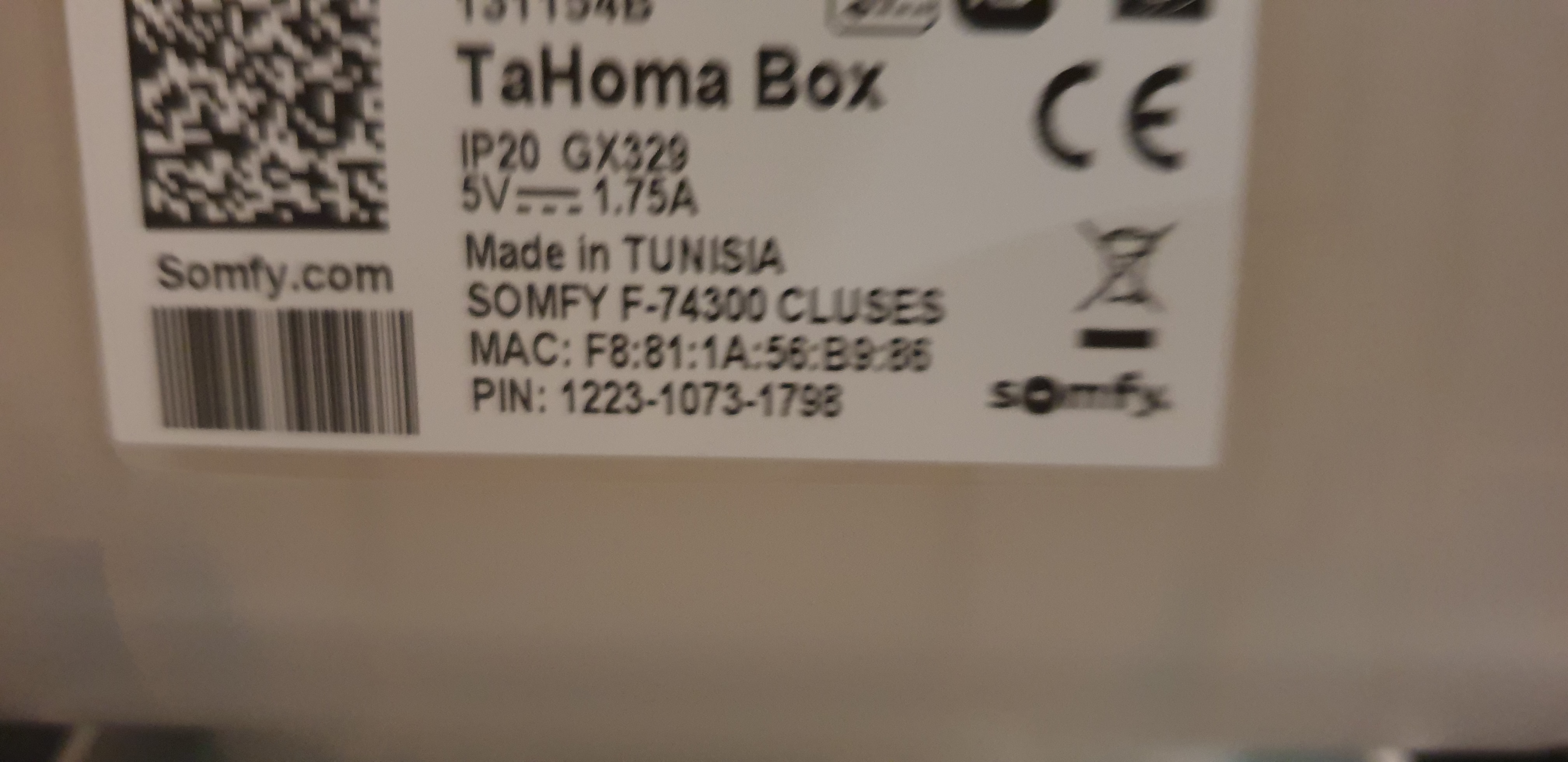

    bonjour Nicolas vous trouverez ci-joint le code pin.
    Vous remerciant par avance de votre aide.

    bonjour Nicolas merci pour votre intervention c'est parfait tout refonctionne
