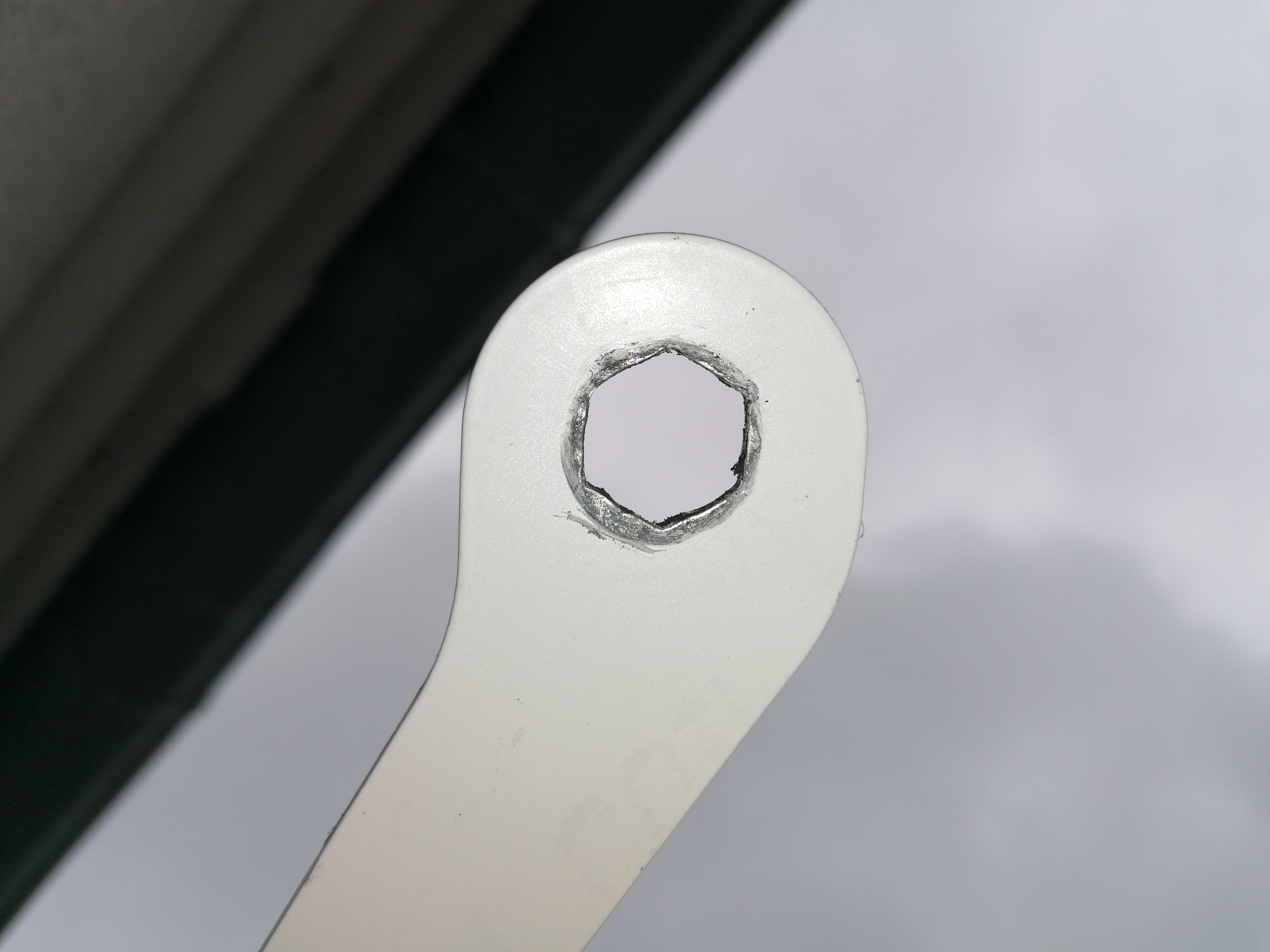

Ce pb est typique d'un bras dont l'hexagone est arrondi, et/ou, l'axe arrondi.
Merci de poser ici une photo avec vue nette sur l'axe et du bras déposé.

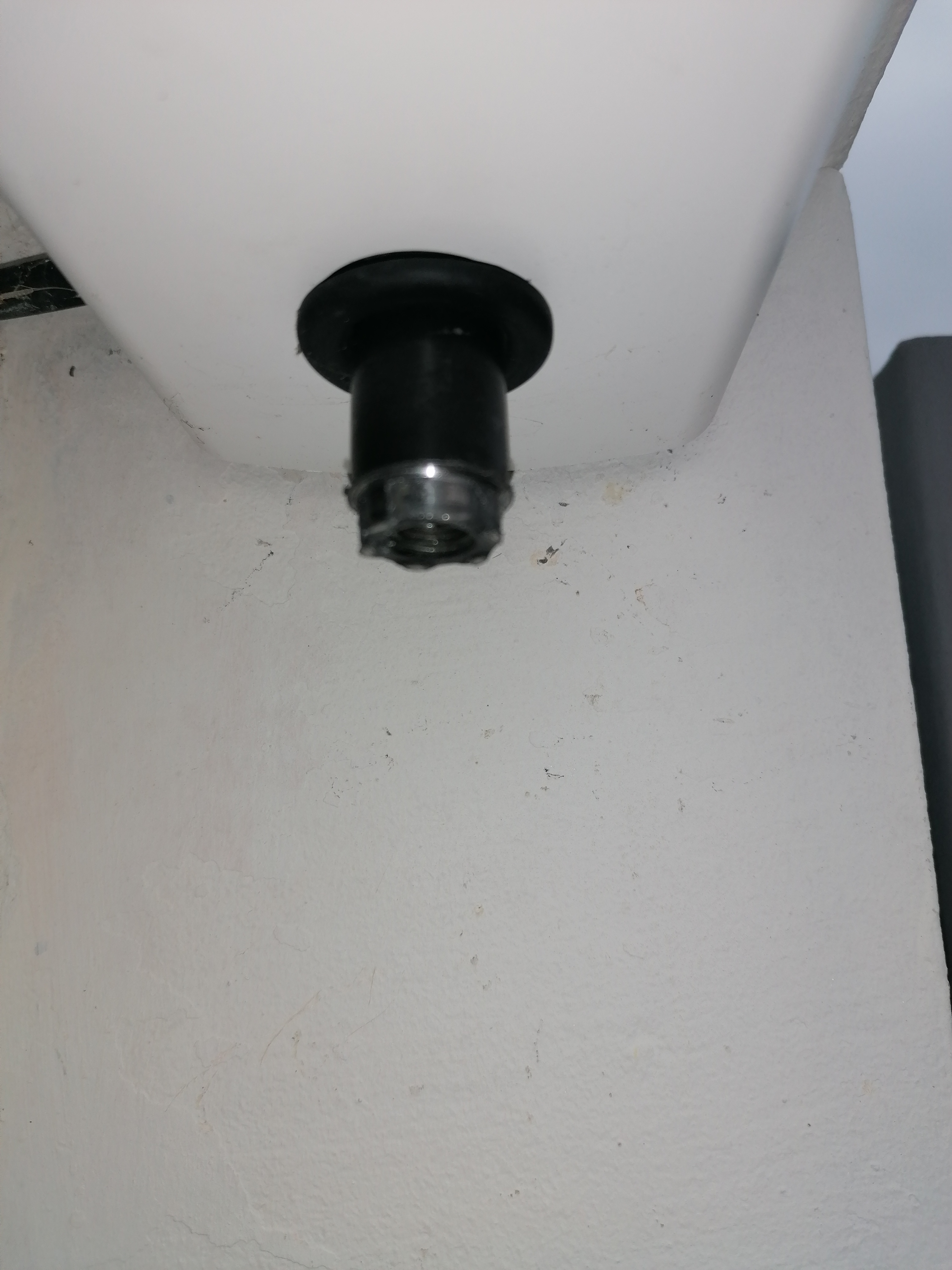

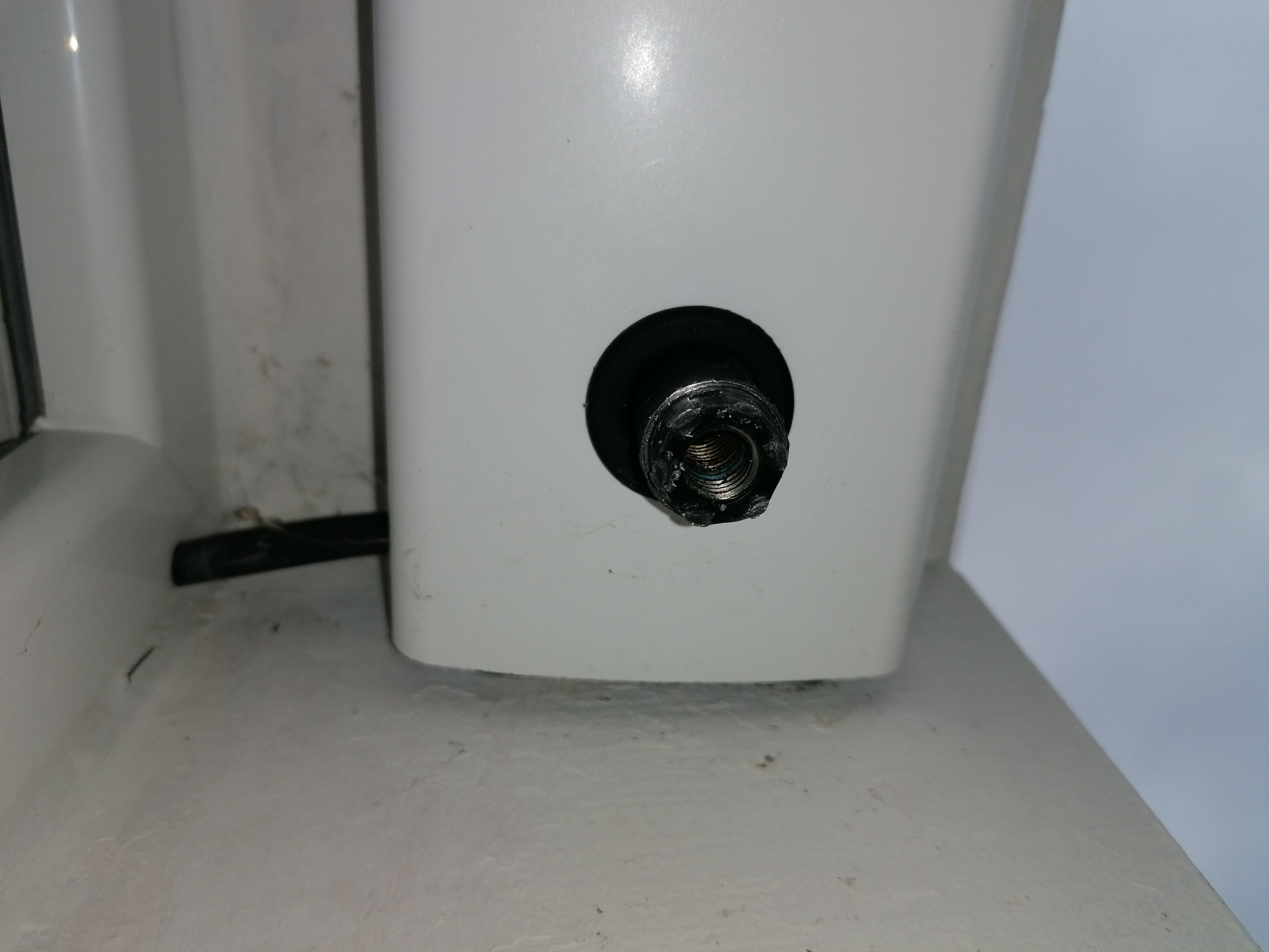

Bonjour voici les photos
Et l'entrainement moteur est arrondi
Ben voilà....C'est le coup classique qui arrive lorsqu'on ne met pas de frein filet sur la vis, qu'on ébavure pas l'excèdent d'époxy dans l'hexagone du bras, qu'on ne sert pas à 40Nm la vis M12 préalablement frein filetée.
C'est irréparable, il faudra changer le groupe électromécanique.
Pouvez-vous nous indiquer l'âge précis du moteur et sa source d'achat.
Enfin, je vous invite à vérifier tous vos éventuels autres Synaptia, déposez les vis M12, vérifiez que le bras est bien inséré à fond dans l'axe, reposez la vis frein filetée et en la serrant à 40Nm.
Ce défaut n'est pas imputable à la qualité du moteur, raison pour laquelle je vous conseille de vérifier tous vos moteurs afin d'y déceler un éventuel défaut de pose.
