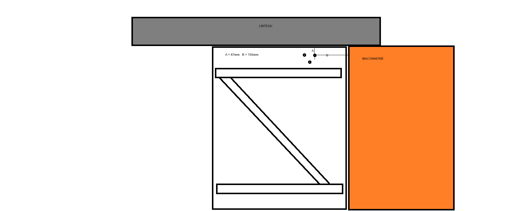

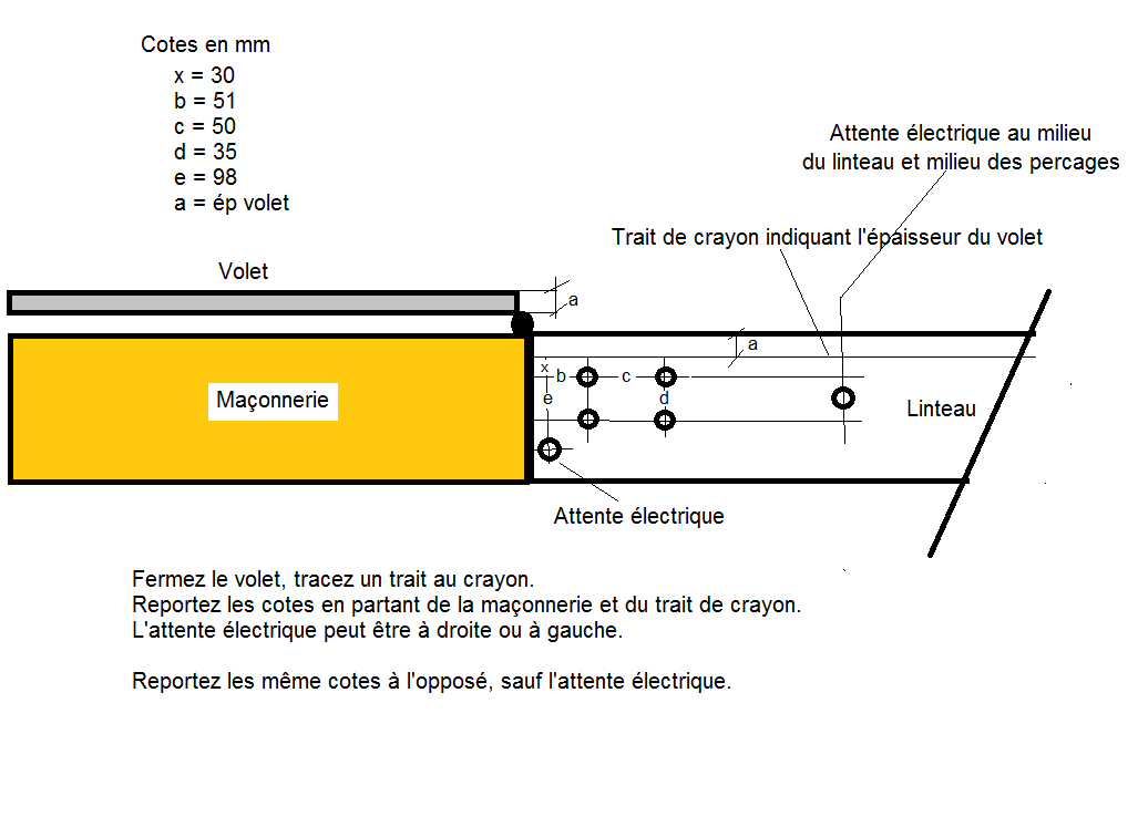

    Les fixations sont totalement différentes et sont uniquement sous linteau.
    Les trous actuels ne gênent pas et seront cachés.
    Voir gabarit en fichier.
    Le kit comporte les gabarits cartons de marquage fixation et pose équerre.
    Attention, les bras ne sont pas les mêmes.
    Voyez les cotes équerre, vous saurez déja s'il faut les bouger.
    Bonne soirée

    La fixation du bras sur le volet est-elle identique?
    Charly
    Charly
    Charly
    Les cotes ci dessus devraient répondre à votre question.
