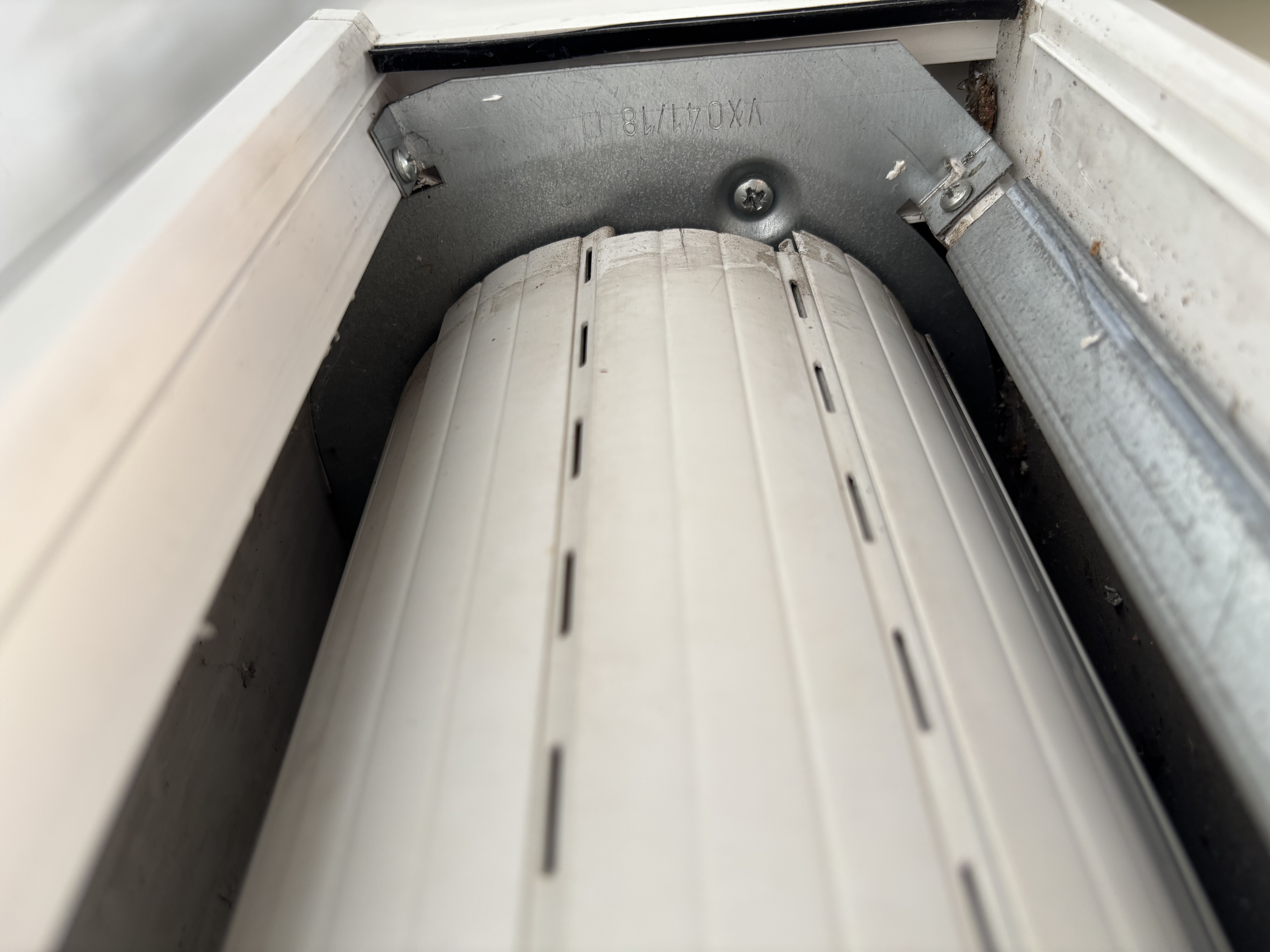

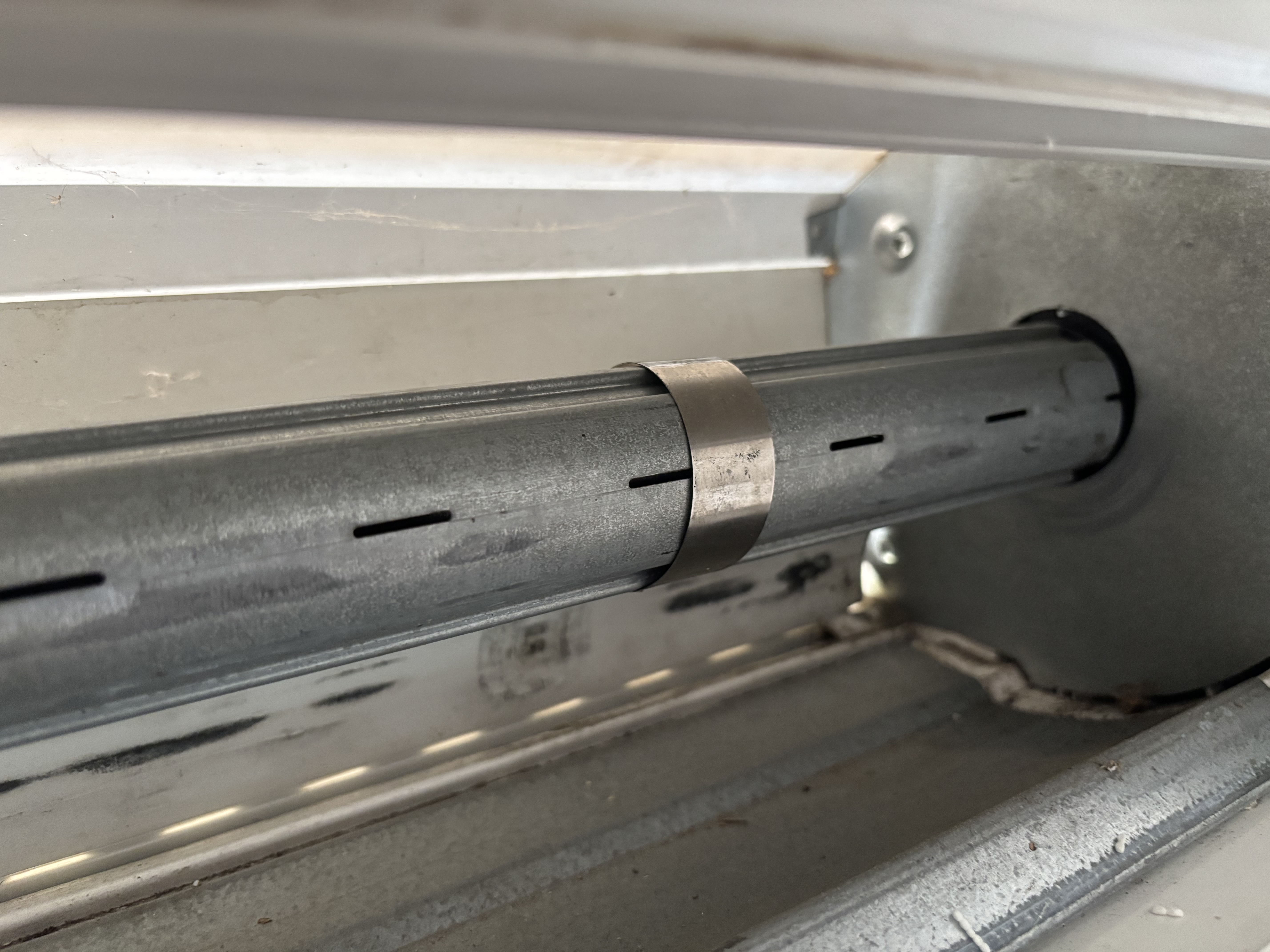

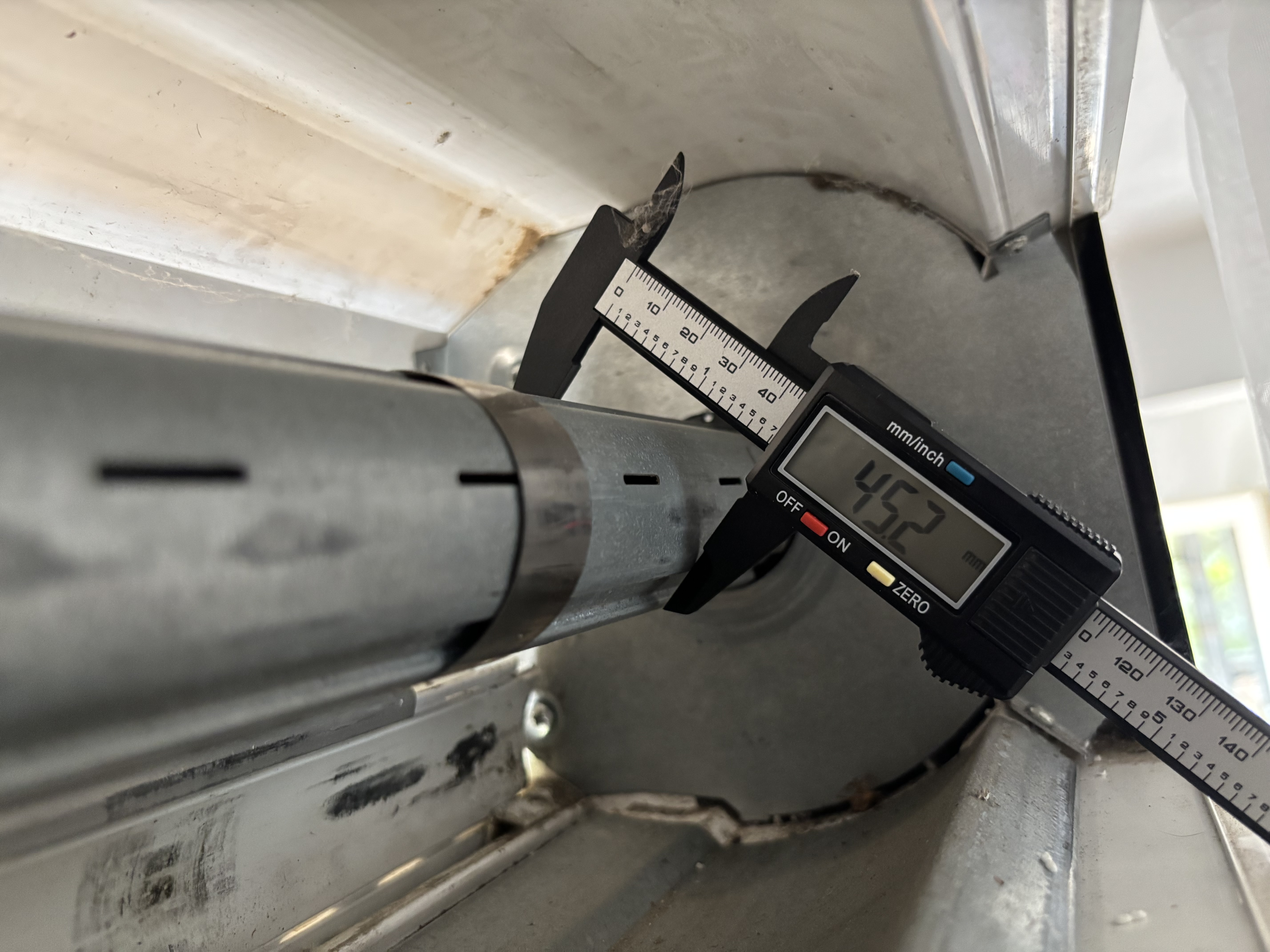

    Je me permets de relancer cette discussion car je suis confronté au même souci. J’aimerais mettre un kit de rénovation Somfy mais mon axe semble etre de diamètre batard.
    Puis je le remplacer par un axe de 60mm ?
    J’ai visiblement 12mm de « marge » avant de toucher les bords du caisson
    Merci beaucoup pour vos conseils.

    Passer d'un tube ZF 45 à un octo 60 risque de poser probleme s'il ne vous reste que 12 mm.
    Un tube ZF 54 accompagné de vos attaches que vous pouvez re utiliser devrait faire l'affaire.
    Vous pouvez également passer en moteur de 35 mm ce qui vous permettrait d'utiliser votre tube de 45.
    Il faudra alors l'accompagner avec les accessoires adequates.
    Solution réservée à des volets de moins de 5 m2 (environ 10 Nm).

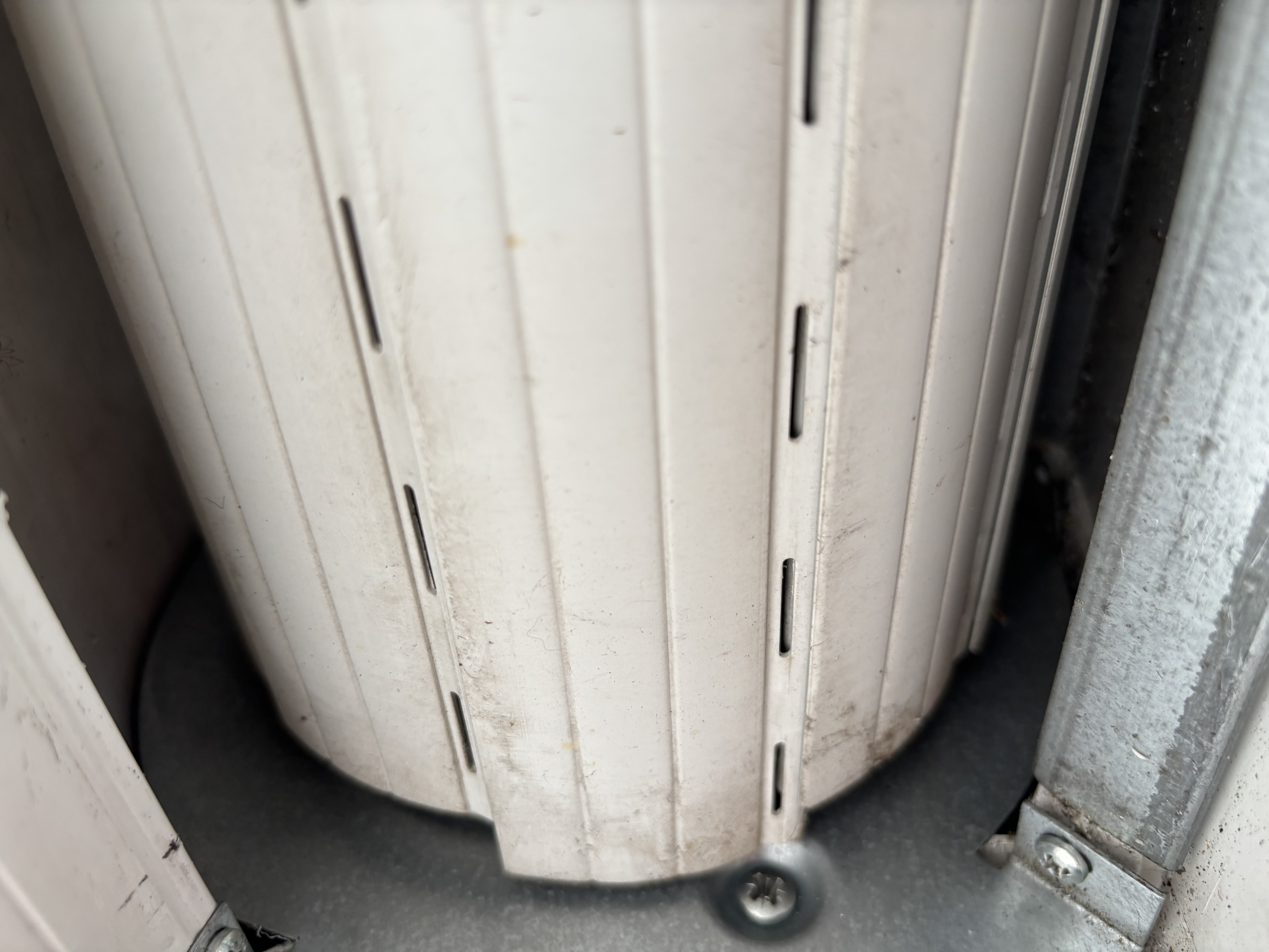

    Merci beaucoup Michel
    Le tablier fait 1m80 de large donc la solution 10Nm semble tomber à l’eau.
    Je suis peut être un peu pessimiste sur les 12mm. La prise de mesure n’est pas simple mais j’arrive à insérer une cale de 12mm d’épais. Comme l’intérieur forme (en bas) une sorte d’arc de cercle mais que ma cale est plate peut être que je « perds » un peu au regard du tablier enroulé qui lui serait rond.
    Avez vous une idée de combien de mm seraient necessaires ?
    Pour votre proposition de passer en ZF54 si je comprends bien
    Est ce correct ?
