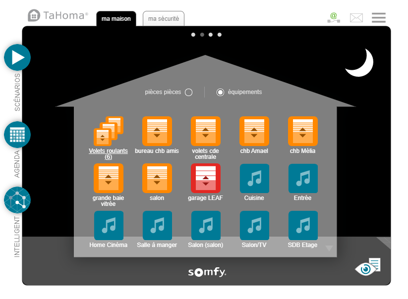

    j'ai un bouton rouge pour la porte de garage qui s'affiche mais il ne fonctionne pas

    en rouge la porte de garage qui ne fonctionne pas...
    Ok, mais il va falloir nous en dire un peu plus...!
    En effet, les automatismes non Somfy, non RTS, non IO, ne peuvent en aucun cas techniquement parlant être reconnus par Tahoma.

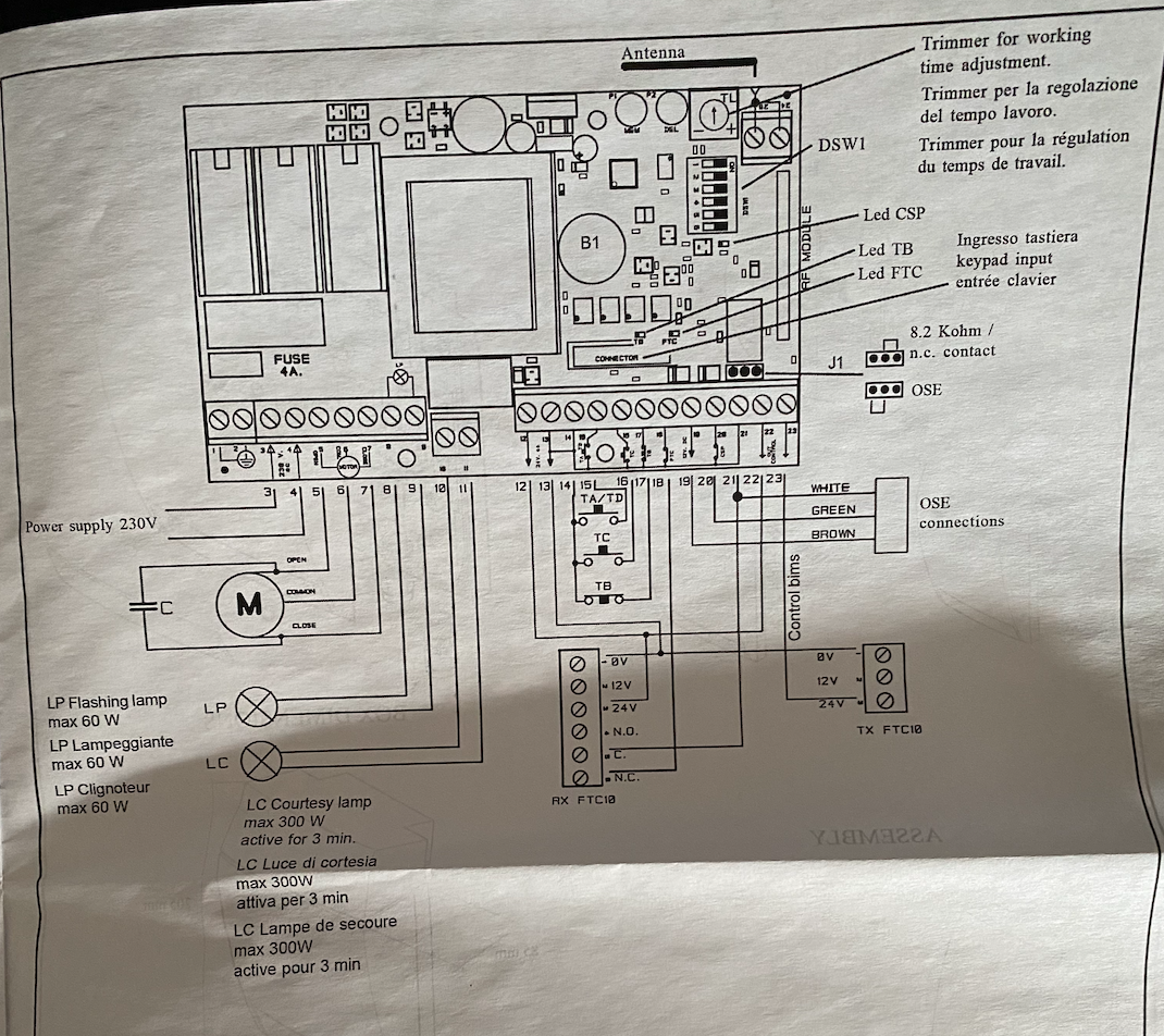

    bonjour

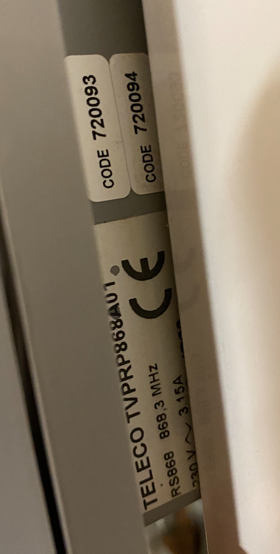

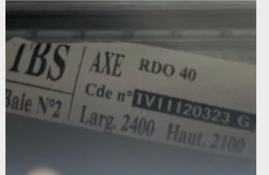

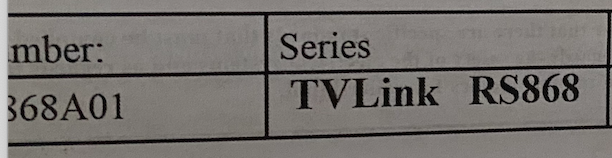

    voici tous ce que j'ai réussi a prendre en photo

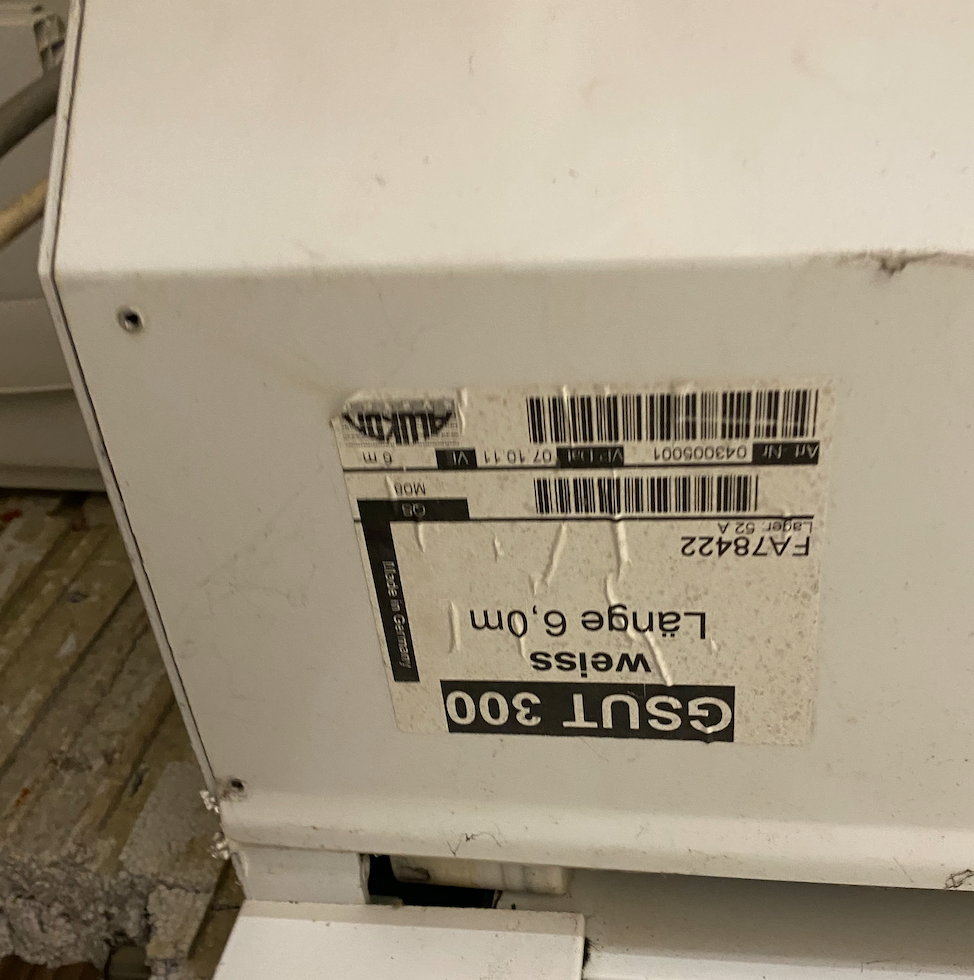

    coffre du volet
    ref du boitier filaire de commande
    documentation diverses
    d'avance merci pour votre aide
    Ok, donc je vous confirme que votre récepteur n'est en aucun cas affectable à Tahoma.
    Sa fréquence de 868Mhz ne correspond à rien qui puisse être admis par Tahoma du fait que le protocole radio n'est pas du IO.
    Tahoma, par votre manip, affiche une icone non exploitable.
    Si vous voulez une commande via Tahoma, il faudra un récepteur additionnel Somfy, et, obligatoirement des cellules de la marque de votre système.
    Faites-moi savoir si vous vouler adapter votre système à Somfy ?

    Ok, donc sur votre schéma notez que : 12/13 = alim 24v et que 14/16 = contact sec.
    Il vous appartient de vérifier mes propos qui ne peuvent être garantis, pour celà, via un testeur contrôlez la tension en 12/13. Via une boucle en fil rigide faites un bref shunt <0.5s sur 14/16, la porte doit réagir.
    Si tout ok, il vous faudra ce récepteur RTS; https://boutique.somfy.fr/recepteur-portail-porte-de-gara...
    Si vous avez deux portes c'est ok car ce récepteur à deux canaux.
    Raccordez l'antenne fil livrée dans le boitier sur 8.
    Raccordez 12/13 moteur à 1/2 récepteur et 14/16 sur 3/4 du récepteur.
    Si vous avez une 2ème porte raccordez son 14/16 sur 5/6 du récepteur.
    A ce stade vos télécommandes restent actives sur vos moteurs.
    Pour associer à Tahoma, commencez par supprimer l'icone existante.
    Dans configuration > RTS > ajouter > porte de garage > Rollixo > appuyez sur Prog 1 du récepteur = led rouge > cliquez sur ajouter et suivez les instruction pour finaliser l'affectation.
    Si vous avez une seconde porte recommencez l'opération en appuyant cette fois-ci sur prog 2 du récepteur.
    Attention....!!! Tahoma exige des cellules de sécurité sur un garage et portail pour être pilotés en "hors vue".
    Voilà, je vous ai tout dis....
    Bonne installation
