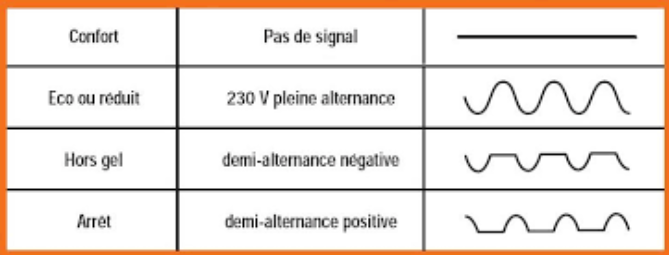

    Les lignes Z1 et Z2 si elles sont reliée aux fils pilotes des radiateurs permettent via Tahoma de disposez des Fonctions Confor/Eco/Hors Gel/Off a partir de Tahoma.
    Ces 4 états peuvent être géré dans la programmation hebdomadaire.
    Un thermostat fil pilote central ne vous apportera rien de plus car ils envoient ces mêmes 4 ordres aux radiateurs et sa programmation hebdomadaire est similaire a tahoma.
    Vous pouvez gérez individuellement la température de confort de chaque radiateur, le passage en mode éco diminue de 2° la consigne Confort; Hors gel c'est 7° et Off c'est Off

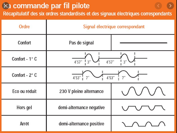

    J'apporte une précision : Avec tahoma il est possible de piloter les ordres fils pilote Confort, Eco et Hors Gel mais impossibilité de piloter les ordres confort -1 et confort -2 ... A mon grand désespoir ....
    Bonjour Sergio
    Effectivement c'est une gestion 4 ordres en non 6.
