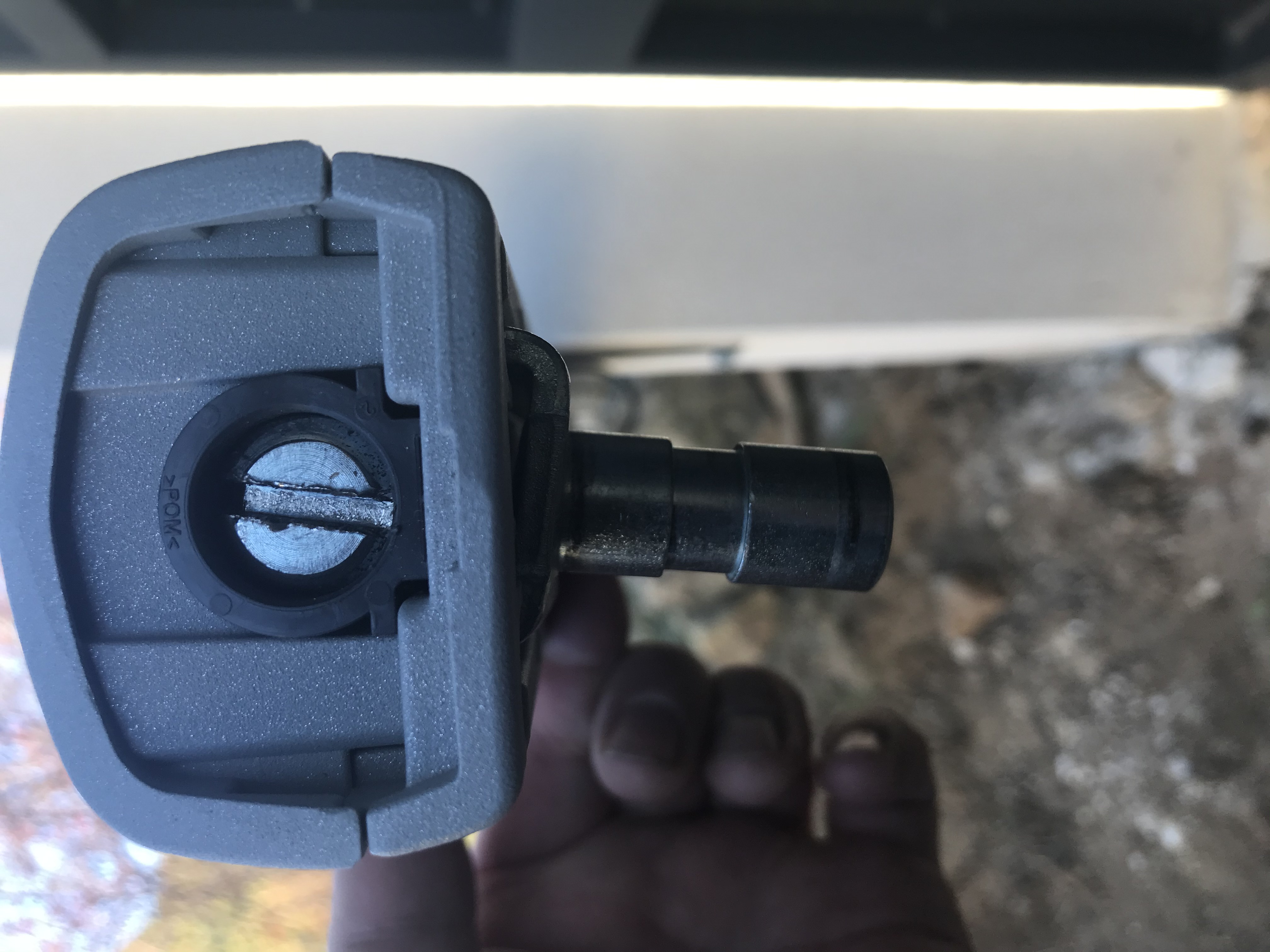

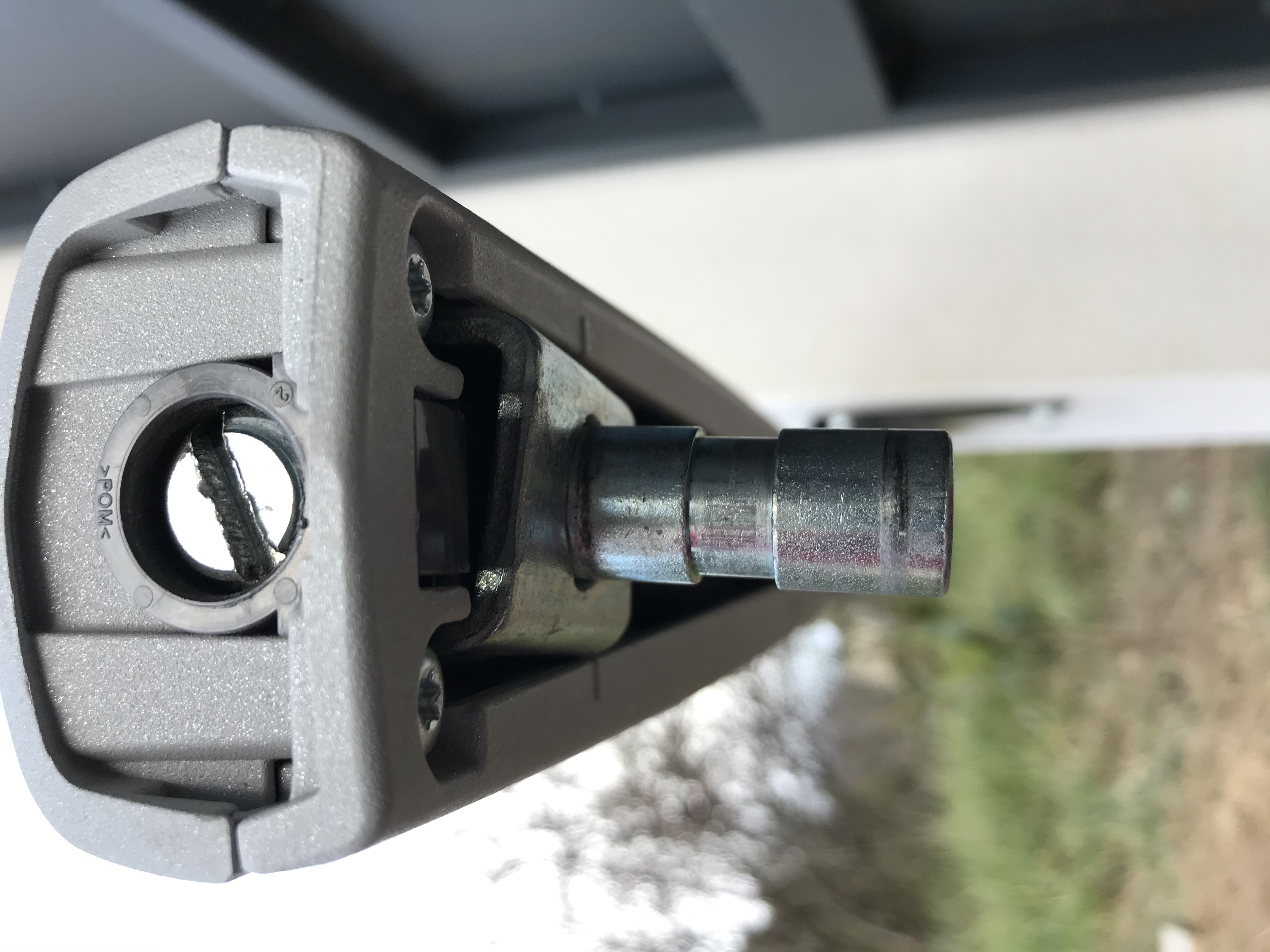

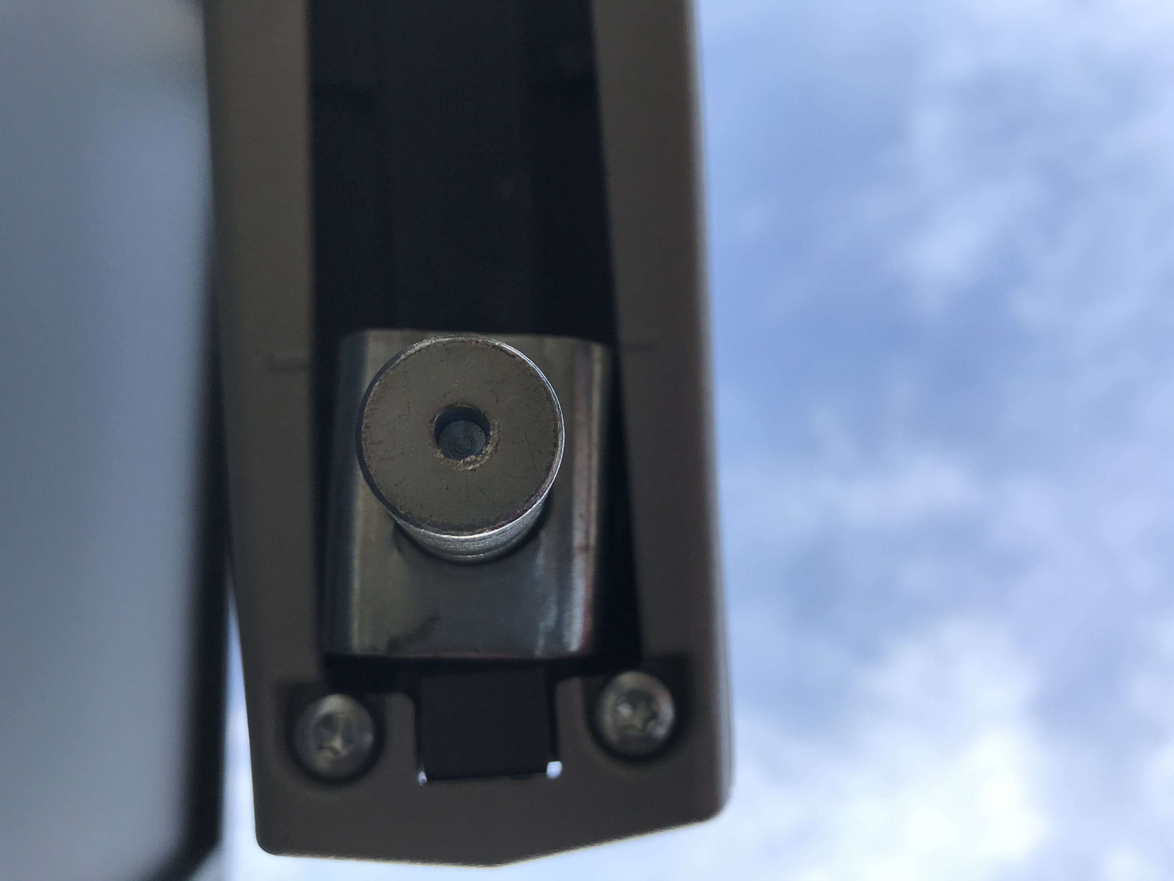

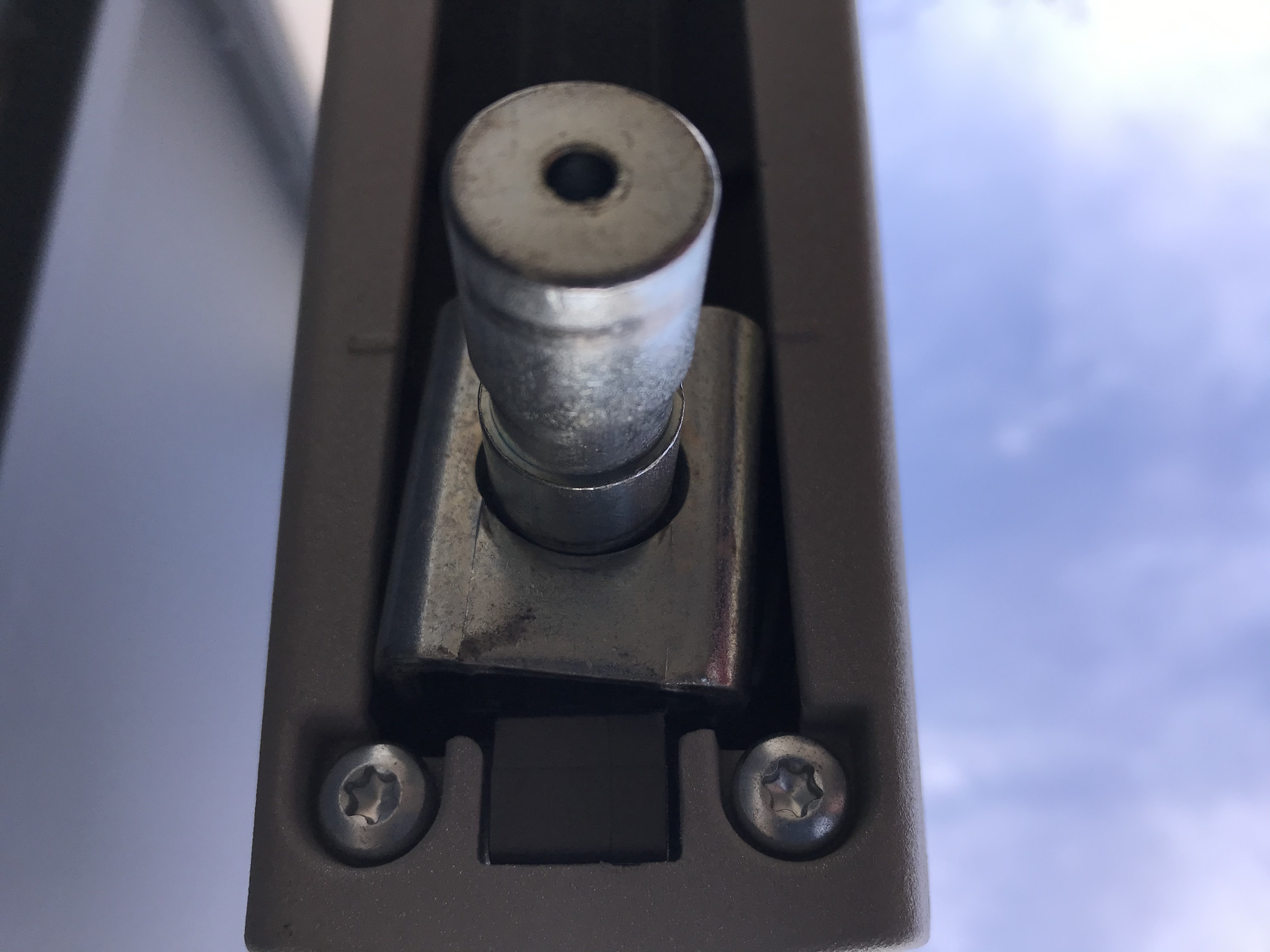

Cela fait une semaine que j'ai installé la motorisation Somfy exavia et au bout de 1 semaine 1/2 d'utilisation, je rencontre un problème d'ouverture sur un des bras.
Quand je regarde la vis sans fin, je constate que la noix de vérin me semble abimé. Je vous joins quelques photos afin de me confirmer que j'ai bien raison.

    Il semblerait que la noix soit en butée...? Ce qui naturellement la contrarie.
    A l'aide d'un tournevis dégager la.

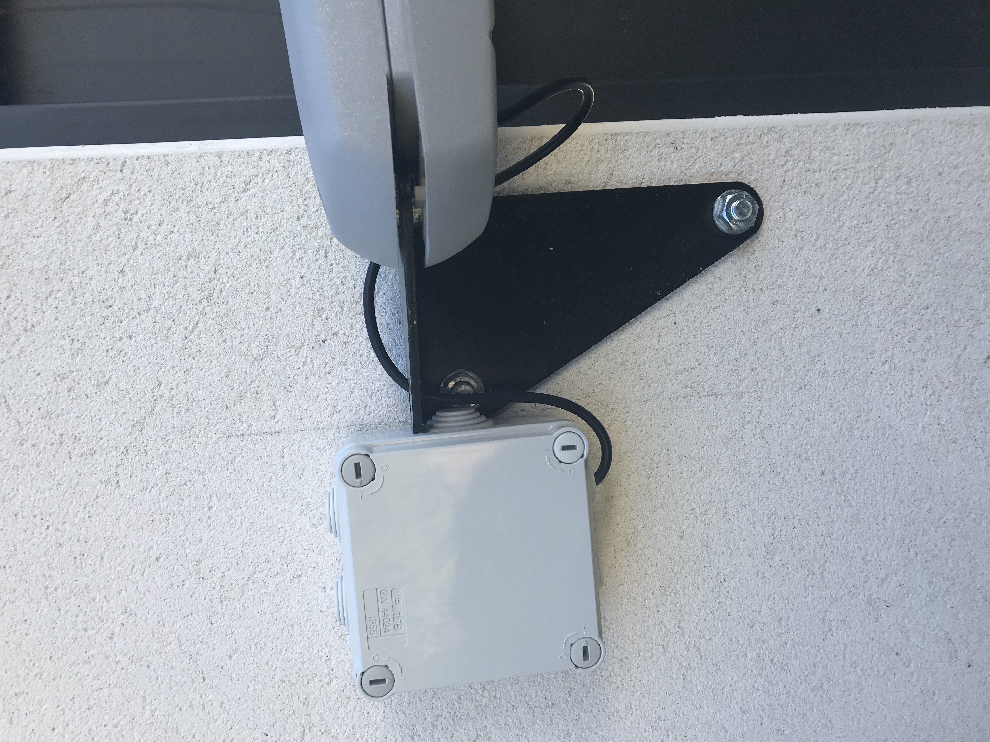

    Faites nous des photo de l'installation en nous indiquant précisément les cotes A/B.

    Le jeu fonctionnel normal de la noix ne doit pas permettre un tel basculement.
    Il y a un problème à ce niveau.
    Attendez ici le contact d'un Technicien Somfy pour une prise en charge de réparation du vérin.

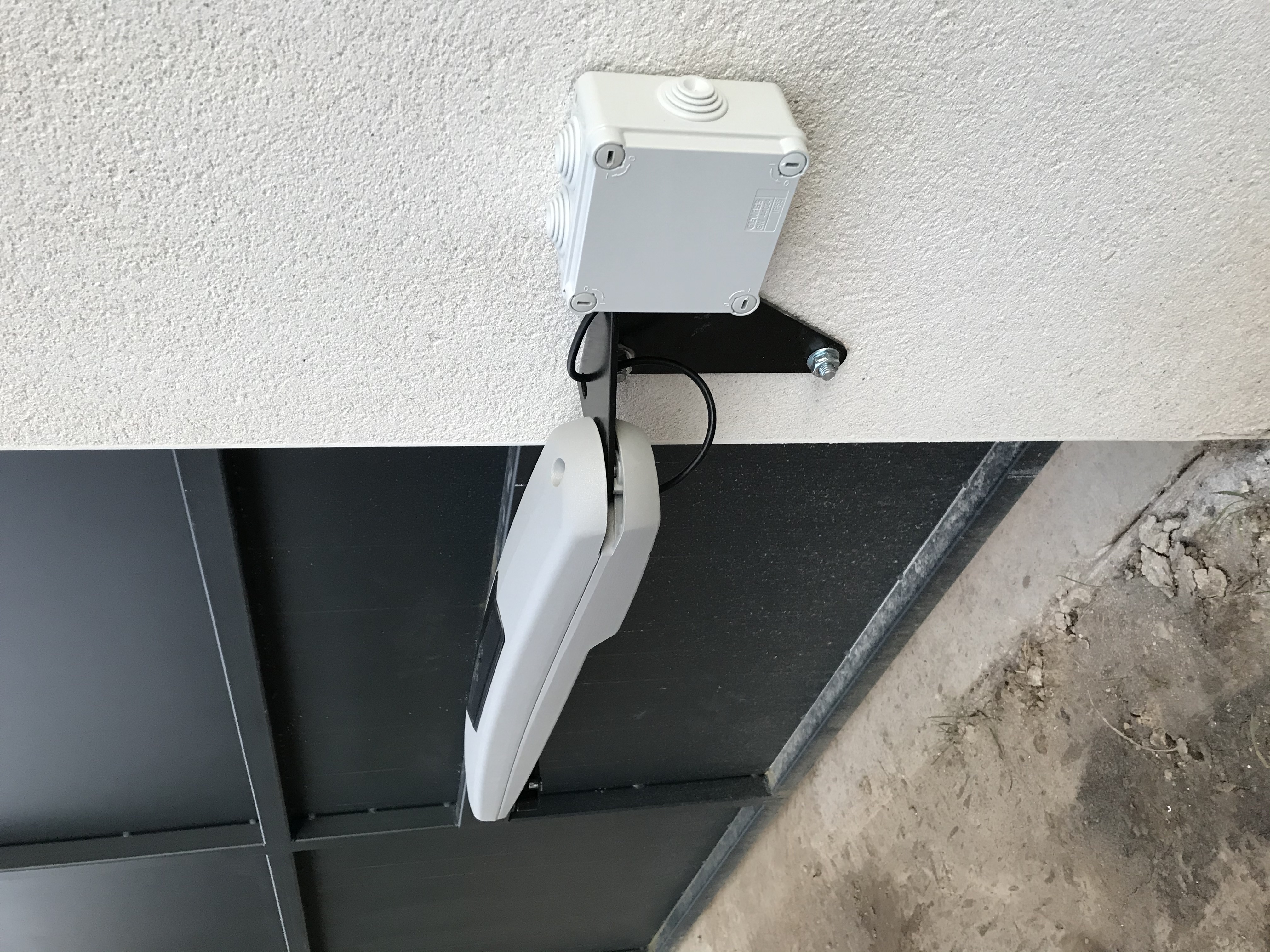

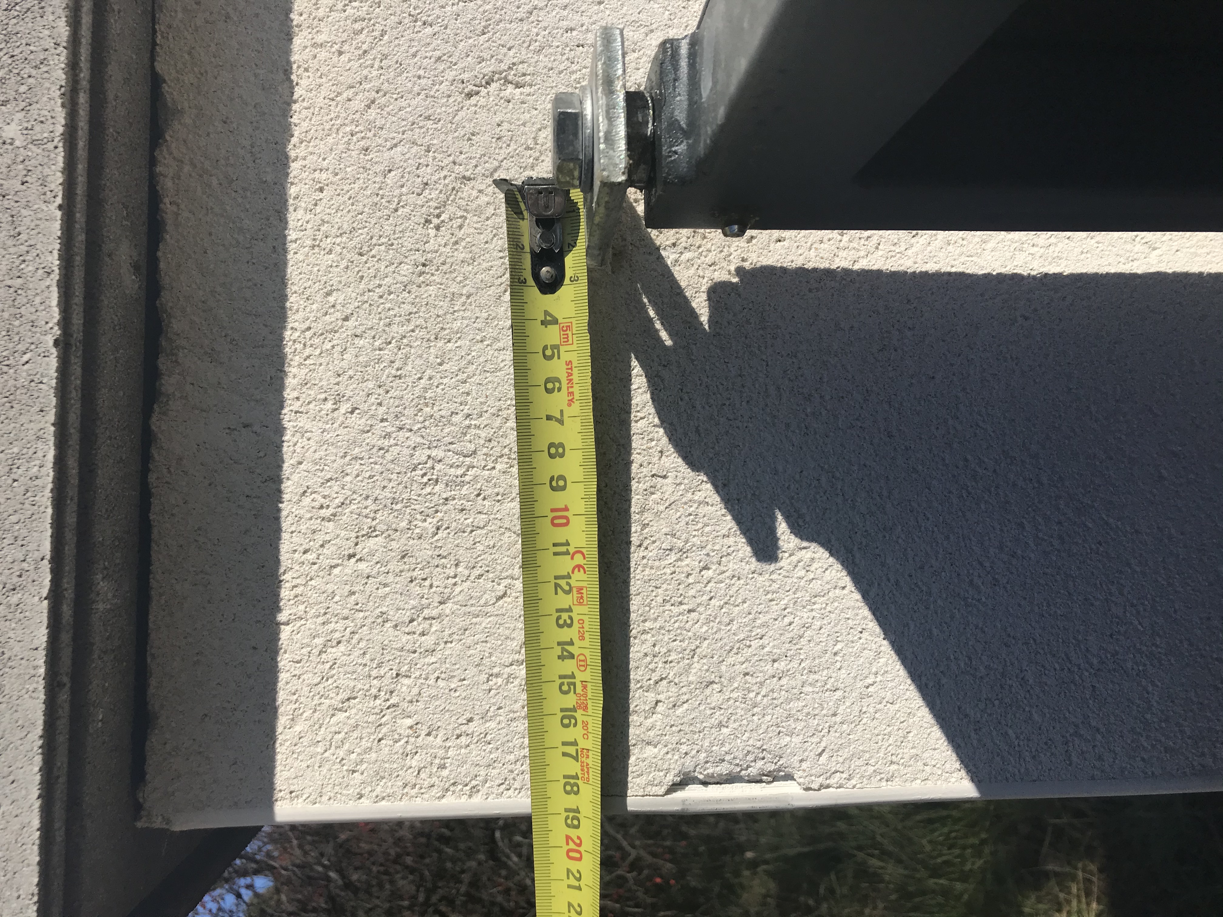

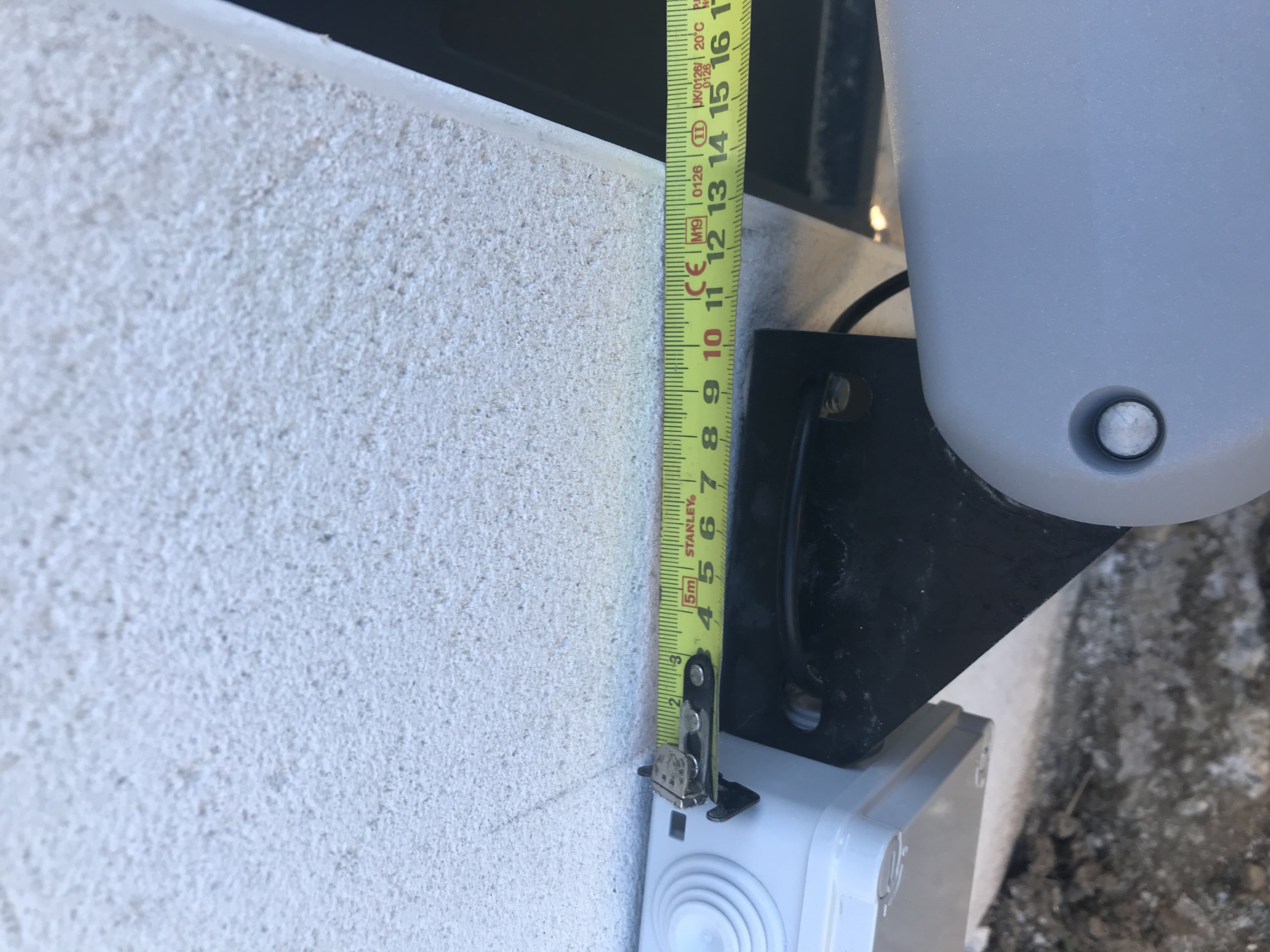

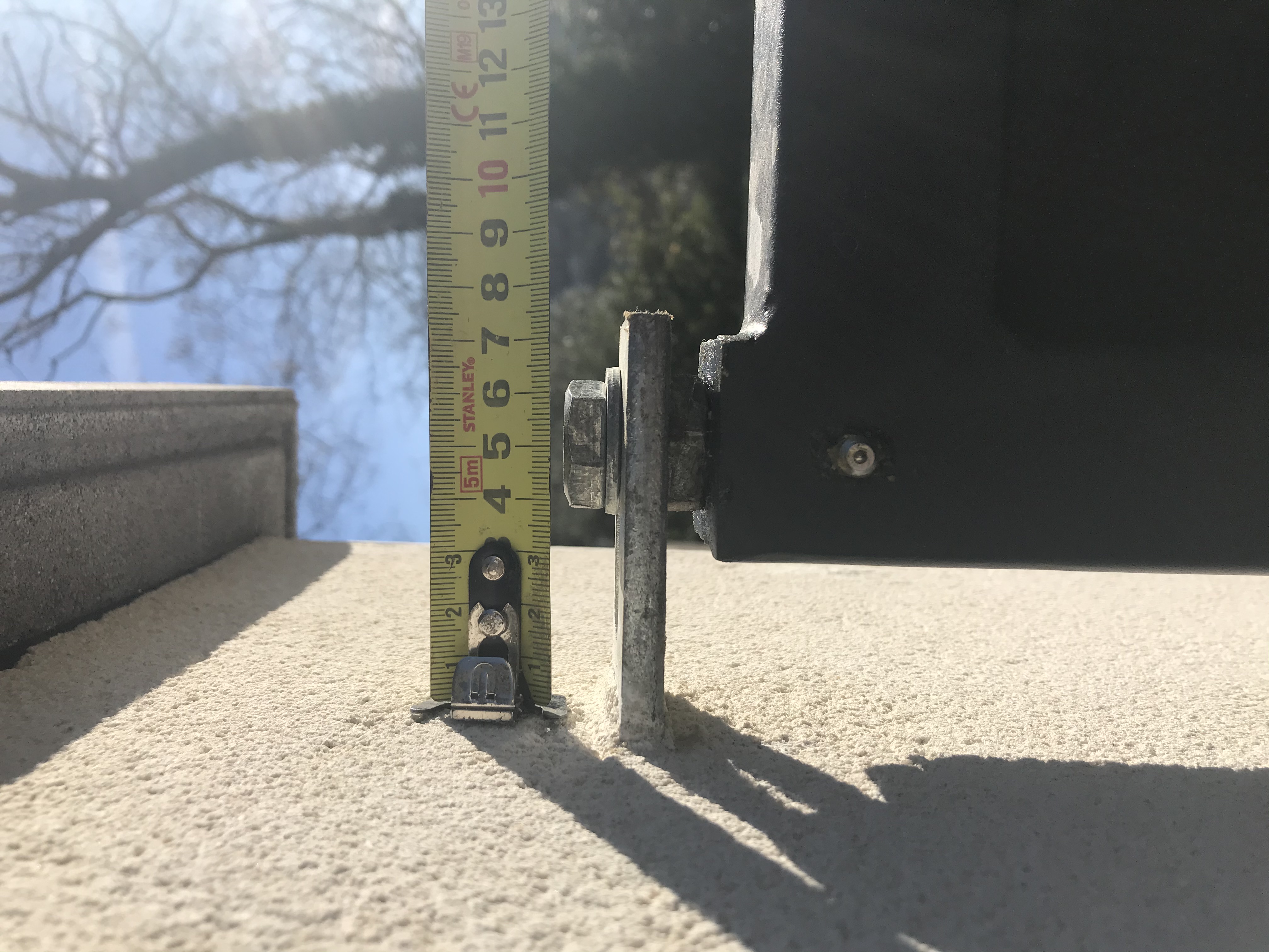

    Voici quelques photos des différentes mesures.
    Le fait que la noix de vérin est tordu m'inquiète. Ce qui expliquerait la raison du blocage rapide à l'ouverture
    L'autre coté, tout va bien

    Bonjour Thibaut,
    Sauf erreur de ma part, mais d'après vos photos la côte A est de 19cm ce qui nous donne d'après le tableau des côtes, une cote B de 30.5 cm. Or, il me semble que la votre est de 16cm environ.
    Bonjour Gaëlle,
    Je ne suis pas d'accord avec vous.
    En effet, on voit que A = 19cm.
    Dans ce cas, B devrait être = 21.5cm pour une ouverture à 90° comme cela l'est indiqué dans l'abaque.
    Or, les photo montrent que B = 14 + 5 = 19cm.
    Il manque donc ~2.5cm.....
    Mais je suis ok de dire que c'est non conforme.

    Gaëlle vous a répondu ! Elle est technicienne Somfy.
    Votre pose est non conforme, Somfy malgré tout acceptera de vous réparer ou changer le vérin mais sous la condition siné qua non de remise immédiate en conformité de l'installation.
    En effet, changer un vérin ne rime à rien si cet échange ne garanti pas la pérennité de l'installation.
    Je vous informe que seul Somfy accepte de changer une fourniture détruite par un mauvais montage, Somfy le fera une fois....Pas deux !
    Patientez ici qu'elle revienne vers vous.
