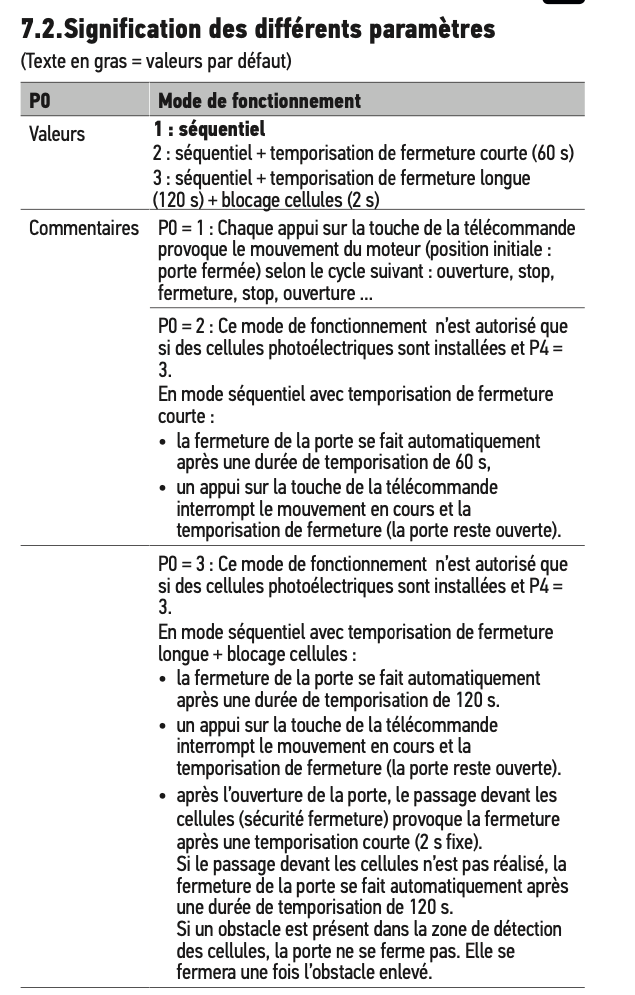

Parametrer la fermeture auto sur un dexxo smart IO
J'ai un potail équipé d'une motorisation dexxo smart IO.
Plusieurs fois je suis parti de chez moi en oubliant de fermer la porte. Je crois lire dans le manuel qu'il existe une possibilité de fermeture auto après une tempo mais ils n'expliquent pas comment la prametrer.
Quelqu'un à une idée?

    Bonsoir,
    Un portail avec un Dexxo ? Vous voulez pas dire une porte de garage ? :-)
    Sinon pour le dexxo, c'est expliqué au chapitre 7.2, il faut passer P0 en mode séquentiel.
    Il faut bien entendu avoir des cellules et leur paramètres P4=3.
    Bonne soirée.
