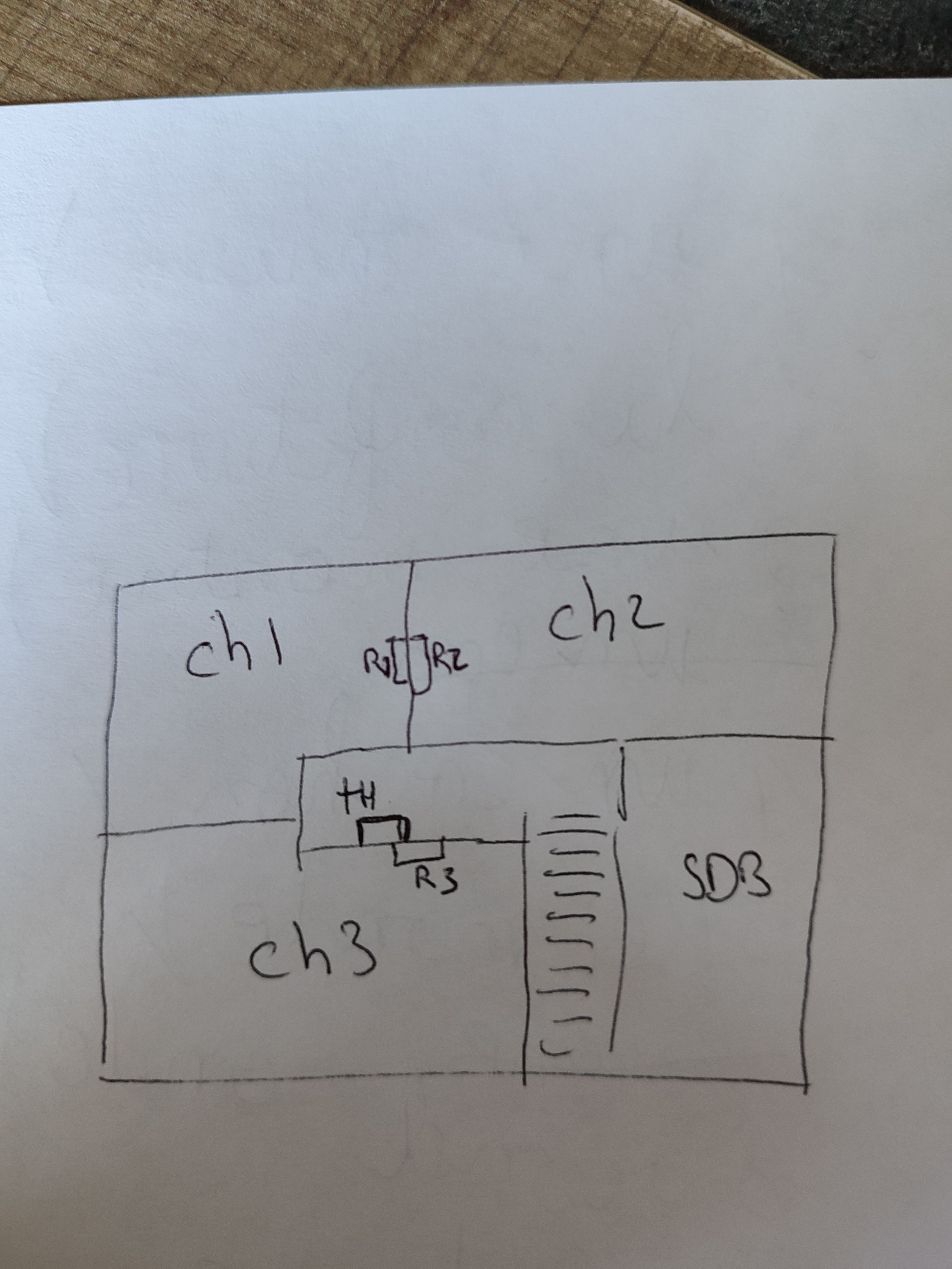

    J'ai déjà au RDC un thermostat Somfy V2. Ma question concerne surtout le thermostat de l'étage qui est placé dans le couloir: si je le règle sur 19 il pilotera la chaudière pour que la consigne soit atteinte dans le couloir. Mais qu'en est il dans les chambres. Si les chambres ne sont pas a 19 mais que la zone où se situe le thermostat est bien à 19 alors il n'y aura plus de chauffe ds les chambres.
    Ci joint un schéma rapide (ch= chambre, th= thermostat étage, R= radiateur) c'est donc th qui pilote la température de l'étage, mais c'est très mal géré ds les chambres, et je souhaite donc les piloter de façon individuelle.

    Bonjour Joan,
    D’après vos dernières explications et votre schéma, nous vous préconisons d'installer des têtes thermostatique pilotable via Tahoma sur vos radiateurs.
    La chaudière ne tournera pas en permanence, seulement le circulateur d'eau. la chaudière se mettra en route uniquement lorsque la température du retour d'eau va descendre en dessous de la température de consigne interne.
