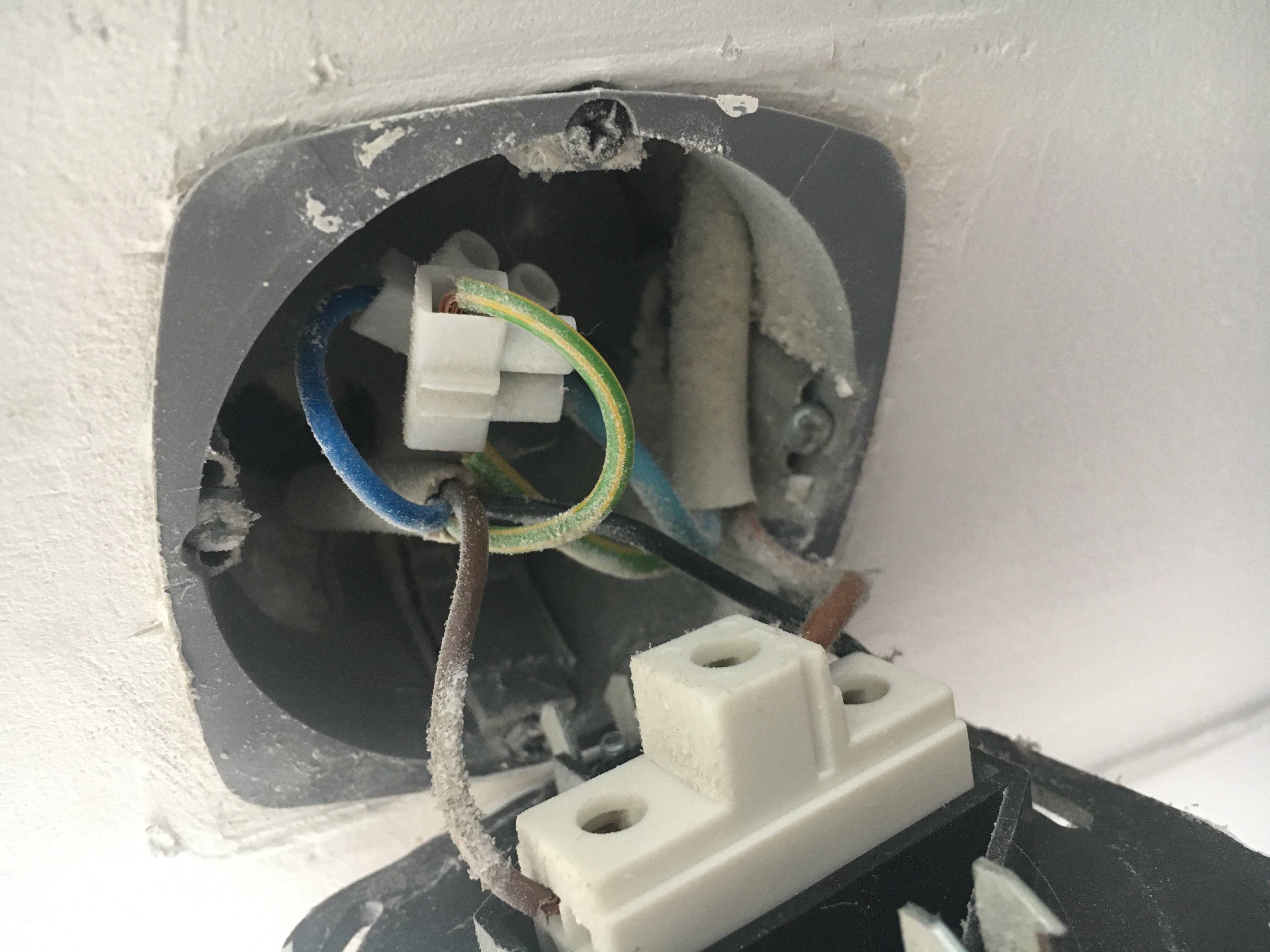

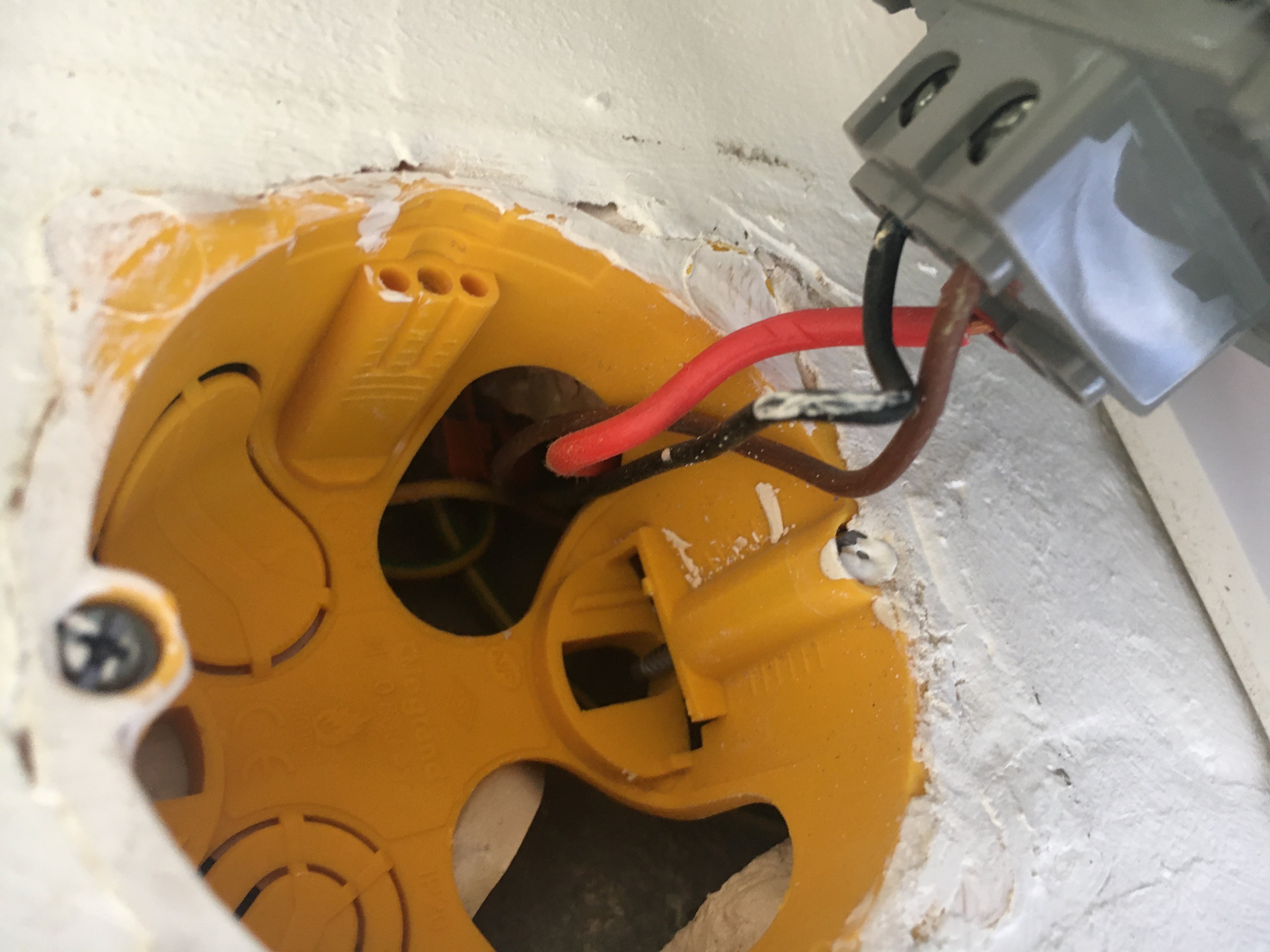

    Je comprends mieux merci. Je viens de faire un tour derriere les interrupteurs et je ne m'y connais pas trop en électricité du coup j'ai pris des photos. Les deux premières pour les interrupteur LEGRAND et les 2 autres pour les interrupteurs Inis.
    Je crois que j'ai la phase partout (en rouge ou en bleu selon l'interrupteur) mais le neutre je ne suis pas sur... Avez vous un avis ou un oeil expert ?

    Sur le 1er, il n'y a pas le neutre indispensable.
    Sur le second, il y a ce qu'il faut.

    Bonjour Jean-Luc,

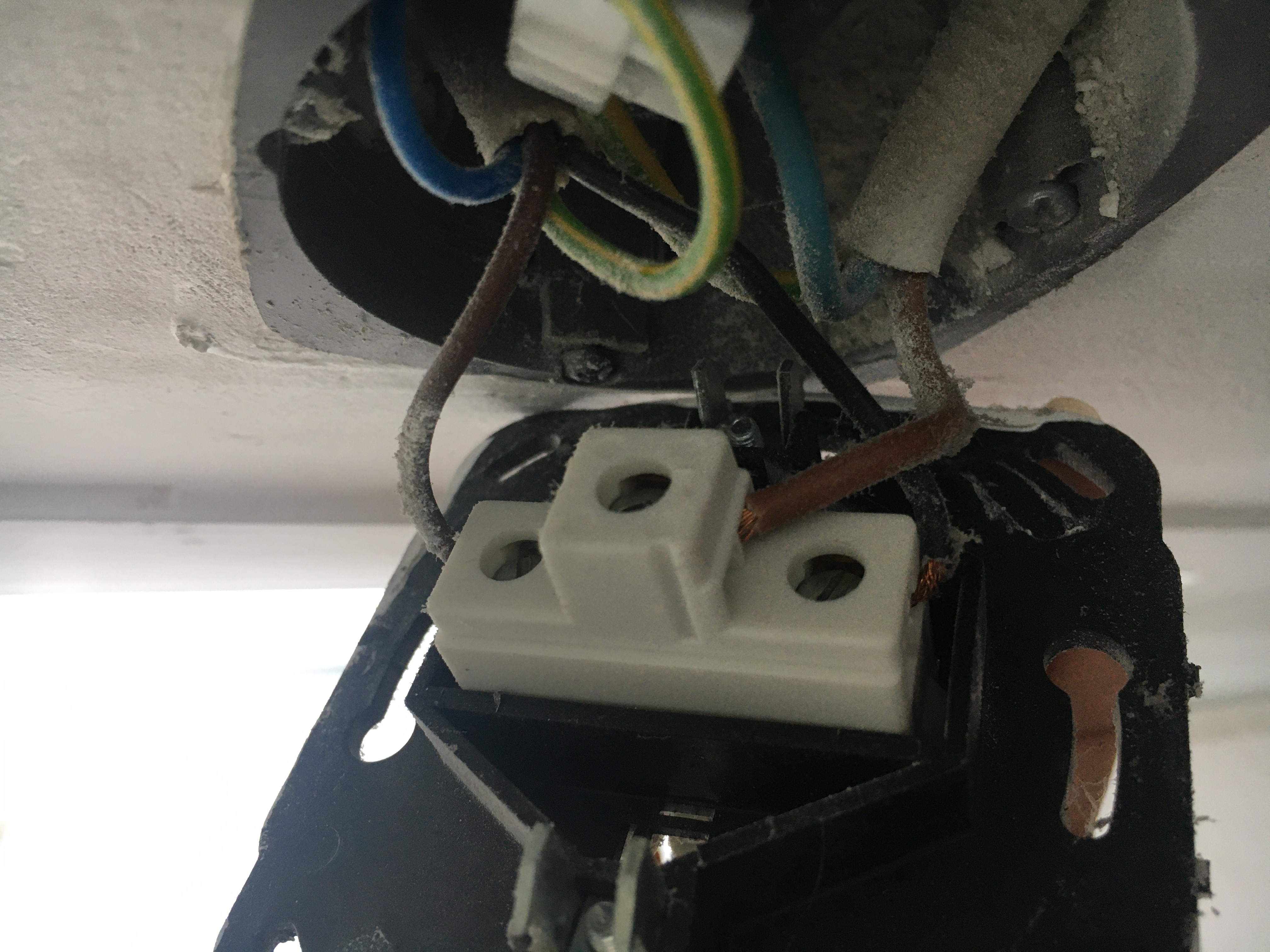

    merci pour l'oeil expert. Est ce que cela veut dire que pour les VR de la photo 1 - je ne pourrai jamais les domotiser ou bien je dois chercher une solution pour faire venir le neutre. J'ai vu des cables cachés (jaune/vert) derrière le boitier jaune sur la photo 1 mais je ne sais pas combien il y en a.
    Voici le detail de ce qu'il y a derriere le boitier jaune de l'interrupteur de la photo 1
    Bonjour Aurélien
    En effet pour le bouton 1 il faudra trouver le neutre. Le jaune/vert correspond à la "Terre".

    Bonjour Jean-Luc,
    est ce que cela pourrait être le cable bleu (recourbé) que l'on voit en arrière plan de cette photo mais que je n'ose pas toucher de peur de me prendre un court jus ?
    Encore merci de votre aide.
    Aurélien
    Oui en effet, ça semble être le neutre dont vous avez besoin.
