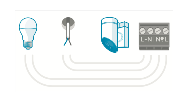

    Bonjour Michel
    Tout est expliqué dans le lien ci dessous
    https://support.somfyprotect.com/hc/fr/articles/360000259298

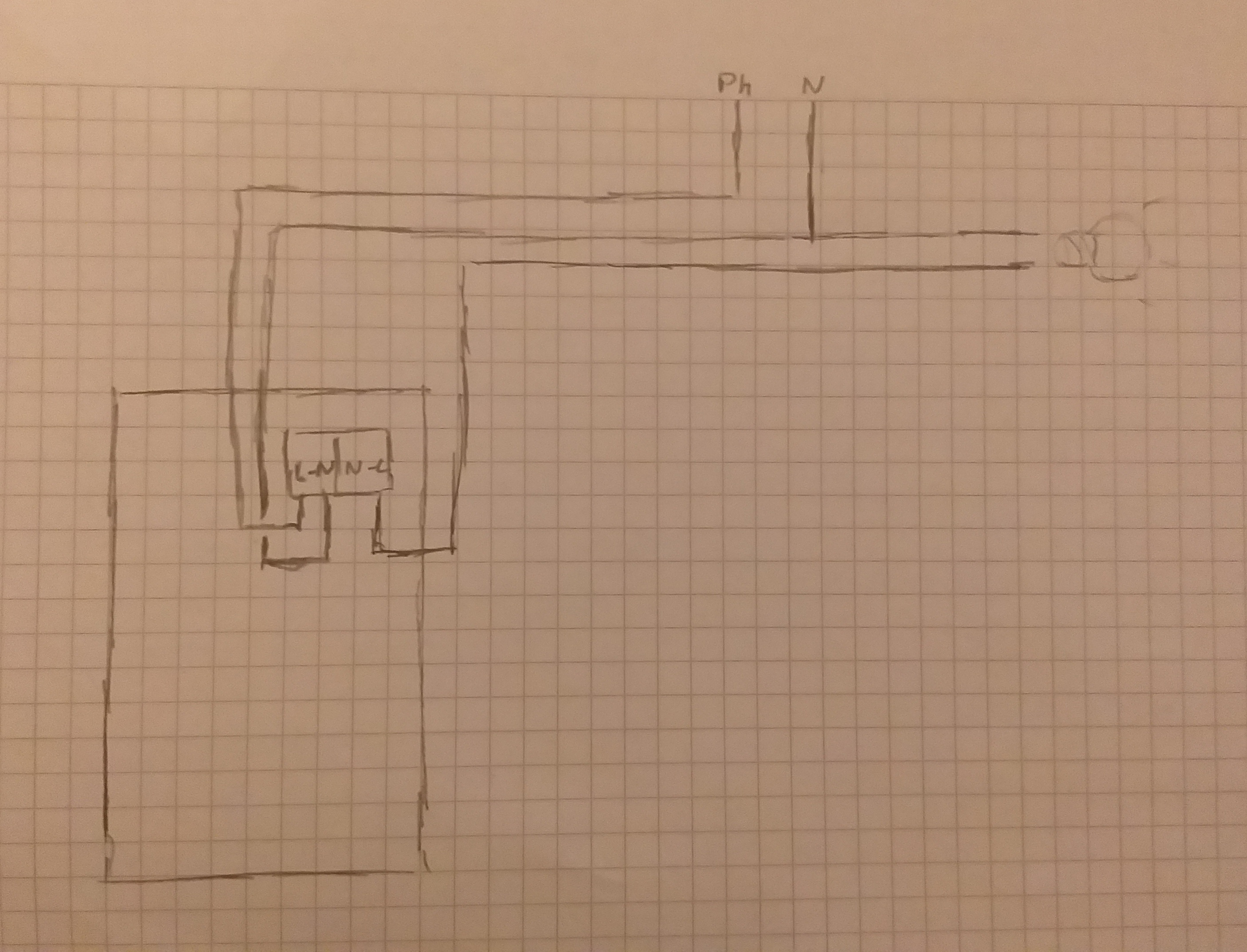

    J'avais bien ce câblage, mais ma question était est-ce dans le bloc électronique de la caméra le pilotage de la lampe se fait avec sectionnement des circuit neutre et phase, ou simplement phase et le neutre est commun. Car je vais mettre ma caméra à la place d'un détecteur simple qui a 2 fils en arrivées (N et P) et une seule sortie phase, le neutre est commun.
    Dois-je donc rajouter un fil pour le neutre vers les lampes, ou est-ce que je peux utiliser le neutre commun.

    Michel, je ne vois pas le problème.
    Vous utilisez une arrivée lampe avec interrupteur pour alimenter la caméra.
    Si le câblage a été bien fait l'interrupteur coupe la phase.
    Les deux fils qui alimentait la lampe prenne place a gauche dans le bornier.
    Pour la lampe elle a également son neutre et sa phase qui vienne se connecter a droite du bornier.
    Que la caméra pilote par un ou par les deux fils ça ne change rien, sauf si vous avez dans l'idée de piloter la lampe en parallèle de la caméra avec un interrupteur. Dans ce cas interdit de renvoyer du 220v par les plots de la lampe.

    Jacky,
    J'ai conscience de m'être mal expliqué et un schéma est bien plus parleur. Mon installation actuelle avec détecteur est celle est avec un neutre relié entre le détecteur et la lampe, puis-je donc pour garder mes fils actuel faire le branchement ci-joint. Voir relier le N d'alimentation de la caméra au N de sortie de la lampe. Sinon je dois retirer un fil entre le N sortie pour la lampe et la lampe, qui se trouve à distance.

    C'est effectivement plus clair.
    Pour moi c'est bon, de toute façon il n'y a aucun risque dans votre branchement, ça ne peut que marcher.
