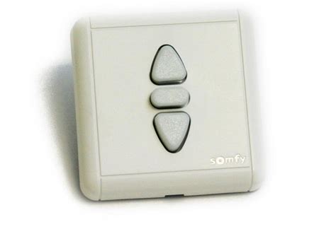

    à l'étage j'ai des somfy (je ne connais pas la référence : cf photo)

    Les modules radio se placent derrière les boutons existants. Vous pouvez donc garder vos boutons fonctionnels. (Attention le neutre est requis pour l'alimentation du module).

    J'avais peur avec la commande somfy car les boutons peuvent rester enfoncés après la montée ou la descente si on ne ré-appuie pas au milieu. Si tel était le cas et que l'alarme donne un ordre inverse est ce que cela fonctionne quand même ? qui à la priorité en cas d'ordre contradictoire ?
    Merci, cordialement.
    Flo.
    C'est le dernier ordre qui est prioritaire.
