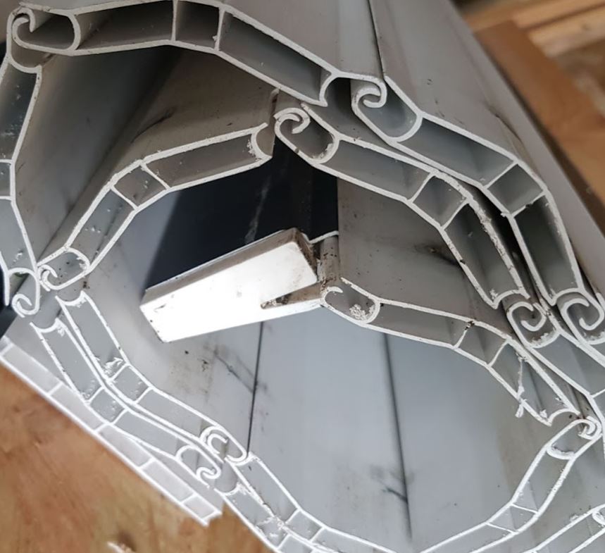

Je me permets de solliciter vos avis concernant la fin de course de moteur ilmo 50 wt 6/17. En effet, après avoir parcouru les différentes questions j'ai compris que les fins de course se règlent toute seule mais avec une butee sur la derniere lame.
Mon volet est tombé en panne et j'ai donc testé de changer le contacteur, ce qui a fonctionné 1 semaine... du coup je vais changer le moteur. Apres démontage, j'ai recommandé le même (ilmo 50 wt 6/17).
Mon problème c'est que mes volets n'ont pas de butée sur la dernière lame et ils fonctionne tous tres bien depuis 9 ans... je me demande donc si il y avait une autre solution que la butee fixée sur la derniere lame pour qu'il détecte la fin de course haute? Je ne vois rien de spécial sur mes volets...

    Sur certains tabliers, les butées sont posées sur la dernière lame aux extrémités à l'intérieur de la lame. Elles se glissent dans la lame, puis il faut tourner la partie escamotable (en bas sur la photo). C'est cette partie qui bloque le volet.
    Vérifiez que vous n'ayez pas ce système.

    Désolé pour le délai de réponse. J'ai vérifié sur le tablier qui est démonté et effectivement il y a bien une butée dans la dernière lame.
