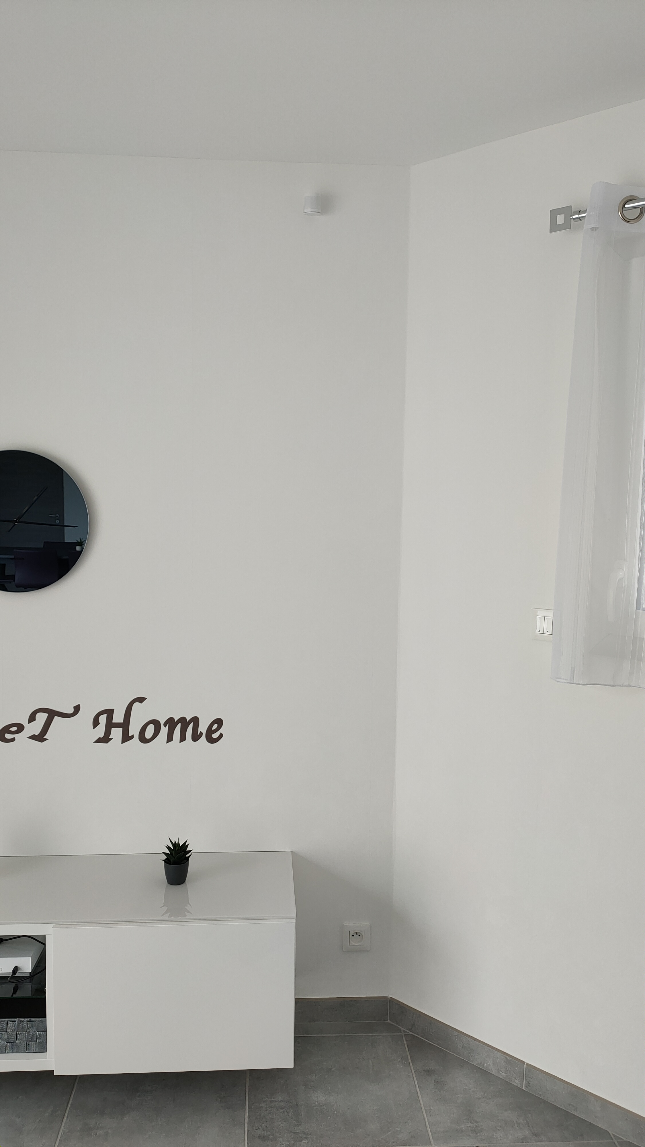

Bonjour, je viens d'installer mon alarme SOMFY HOME ALARM avec 13 intellitags et 2 détecteurs de mouvement intérieur, tout c'est bien passé sauf pour un des 2 détecteurs, lorsque je réalise le test de détection, il ne me voit pas. Pourtant lorsque je le déplace du support la sirène intérieure retentit une fois. Lorsque je le change de place et le positionne à la place de celui fonctionnant, il ne me voit toujours pas. Le détecteur serait il défaillant ?

    Si je comprends bien, vous rencontrez ce défaut avec vos deux détecteurs de mouvement ? Aucun ne fonctionne à l'heure actuelle ? Si c'est le cas, pourriez-vous me transmettre une photographie de l'installation de ces détecteurs ?

    Bonjour Thomas M, non sur les 2 détecteurs que je possède, un fonctionne très bien et l'autre ne détecte aucun mouvement. J'ai positionné celui qui ne fonctionne pas en lieu et place de celui fonctionnant afin d'éliminer le doute d'environnement qui pourrais poser un problème et il ne fonctionne toujours pas. Il est pourtant bien reconnu et j'ai activé l'auto protection, lorsque je change de place ce détecteur, la sirène interieure "bip" une fois. En revanche lors du test de détection, je n'ai aucun retour m'indiquant qu'il détecte un mouvement. Je vous joins les photos des 2 détecteurs, celui ne fonctionnant pas étant la photo: IMG2021021613175

    Je vous confirme que d'après ce que vous nous indiquez, il semblerait que votre votre détecteur de mouvement soit défectueux. Afin de gérer votre SAV, je vais avoir besoin d'informations personnelles et c'est pour cette raison que je viens de vous envoyer un mail pour continuer votre dépannage en privé.
