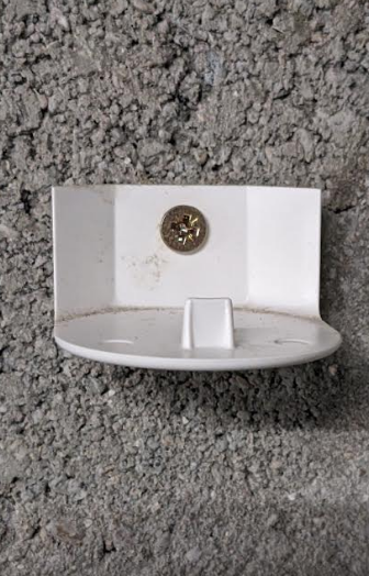

    Stéphanie, bonjour
    C,est très facile , il faut percer le support et le mur et mettre une cheville et une vis.
    Garantie 25 ans
    Ps : regardez sur le forum Jacky en parlait déjà il y a 1 an avec photo à l,appui
    Salut Patrick
    Voila la photo.
    Pour fixer dans un angle il faut percer sur le coté

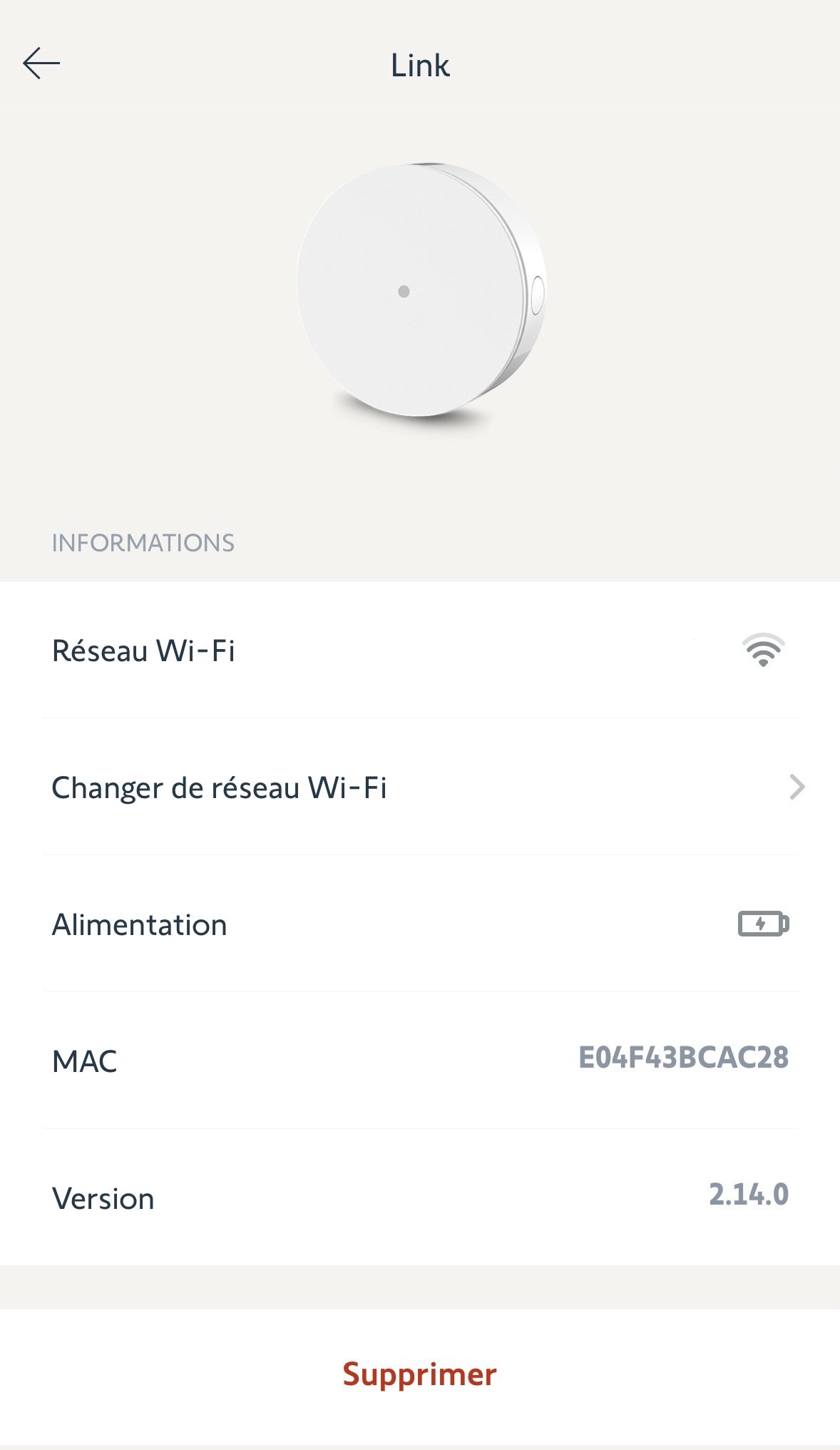

    Poster le N° MAC du Link et attendez l'avis d'un yello.
    Jerome C.
    Jerome C.
    Jerome C.
    136 / 750
    Numéro MAC : E04F43BCAC28
    Merci à vous
    Bonjour Jérome,
    Je vous confirme que d'après ce que vous nous indiquez, il semblerait que votre détecteur de mouvement soit défectueux. Afin de gérer votre SAV, je vais avoir besoin d'informations personnelles et c'est pour cette raison que je viens de vous envoyer un mail pour continuer votre dépannage en privé.
