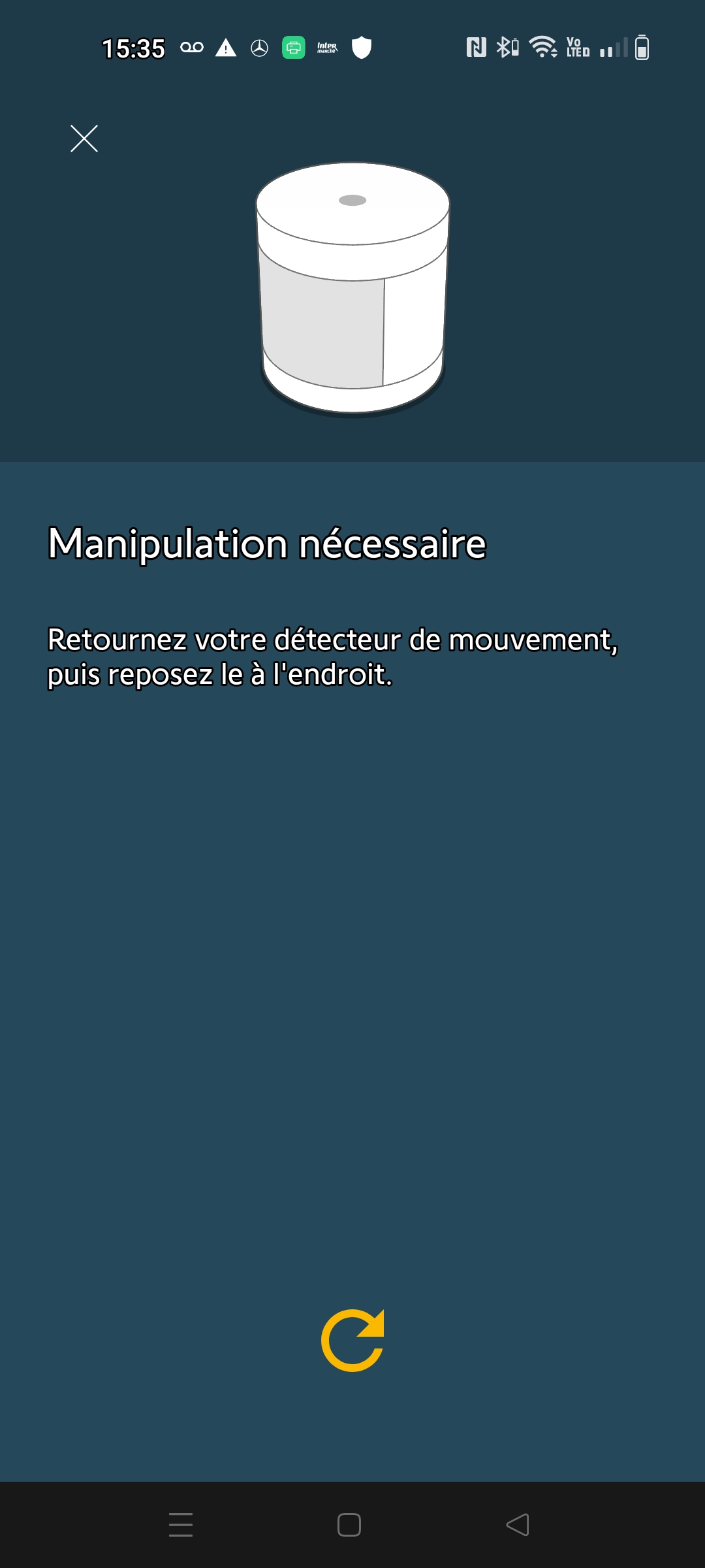

    Bonjour J'ai une probleme avec ma detecteur de mouvement. Quand je teste la detection il y a toujours une erreur "Manipulation necessaire, Retourner la detecteur de moubemnt, puis reposez à l'endroit". j'ai essayé plusiers fois sans success. J'ai meme supprimer et puis reinstaller sans success. Pouvez vous m'aider merci.

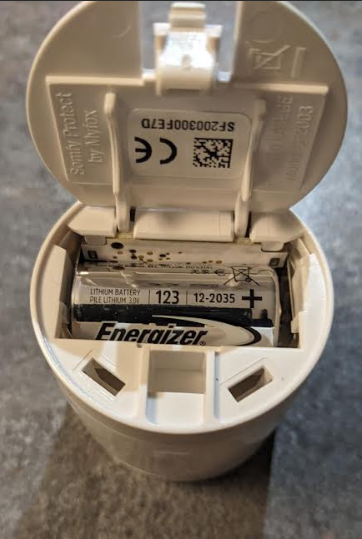

    Bonsoir Yannick
    Vous êtes sur d'avoir mis la pile dans le bon sens car on peut facilement ce tromper sur ce matériel
    Je vous met une photo pour control.

    Bonsoir Jackie,
    Merci pour votre retour et pour la photo.
    Le produit est plutôt bien conçu : il y a - comme beaucoup d'autres produits à pile :D - un petit dessin au fond du logement indiquant clairement le sens de la pile (+ / –).
    Mais par acquis de conscience, j’ai tout de même essayé d’insérer la pile dans les deux sens… et malheureusement aucune réaction dans les deux cas.
    Le détecteur reste totalement inactif, aucune LED ne s’allume et il n’est toujours pas détecté lors de l’installation.
    Merci encore pour votre aide.
    Bonne soirée
    Ok il faut attendre l'aide d'un Yello

    J'ai une problème avec mon détecteur de mouvement....quand je le mets à teste, il ne détecte par la mouvement et affiche un message "manipulation nécessaire"...j'ai désinstallé et puis réinstaller, j'ai changé l endroit...c'est des nouvelles piles avec la nouvelle détecteur de mouvement que m étais envoyé par la service client en septembre 2025.
    Pouvez vous m'aider svp.
    Cordialement Arpit Mittal
    Bonsoir Arpit
    Pour mettre un radar Home Alarme en test il faut le retourner.
