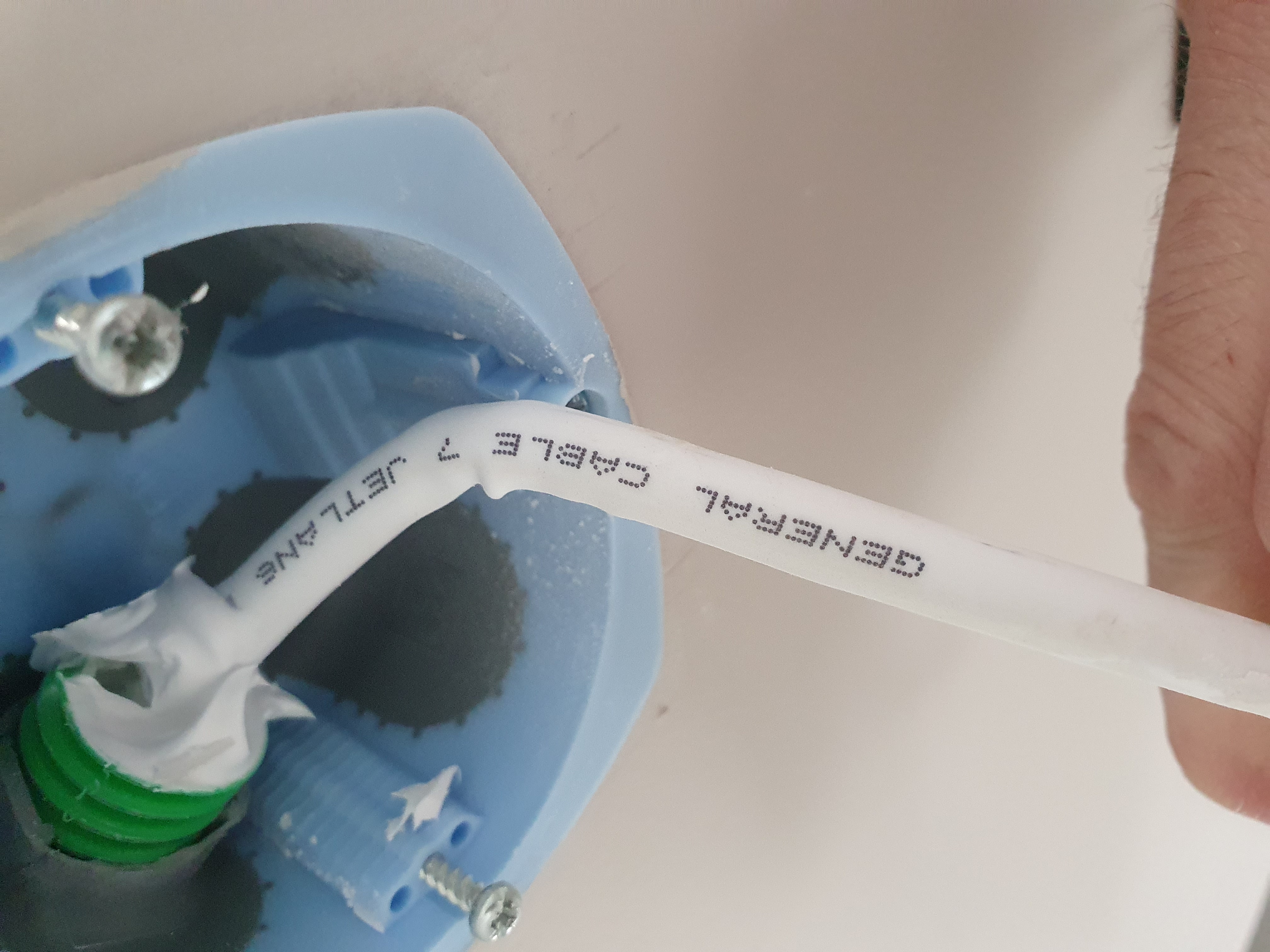

Bonjour, nous avons un v500 pro io que nous souhaitons installer dans notre maison neuve.
La cable qui sort du mur ne nous semble pas adapté mais le constructeur soutient que si.
Pouvez-vous nous éclairer à ce sujet ?

    le V500 Pro nécessite 2 fils pour aller au moniteur, je vois que vous avez suffisamment de paires pour y'aller.
    Maintenant se pose le problème de l'alimentation en 24V. De base est fourni un transformateur, mais pour l'esthétique et si votre cable arrive au tableau, optez pour le transformateur RAIL-DIN.
