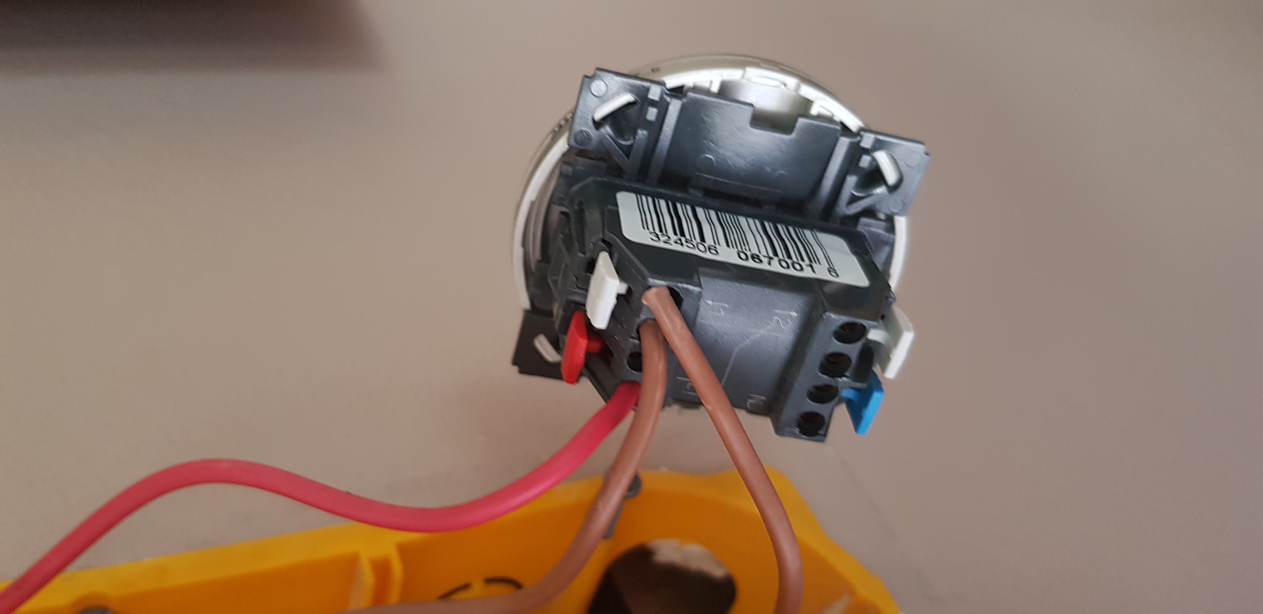

Je viens d'acheter un micro module d eclairage pour me permettre d allumer un simple allumage.
J ai suivi le montage comme indiqué sur la notice mais je n avive pas a commander la lumière avec l interupteur.
Vous trouverez en PJ l instalation avant que je mette le micro module et après une fois que je l ai installé.
Merci pour votre aide

    Bonjour Antoine
    Les 3 fils qui permette d'utiliser un interrupteur, il ne faut en brancher que 2
    Bouton ON/OFF Vert + Blanc
    Bouton poussoir Jaune + Blanc

    Bonjour Jacky
    Merci d'avoir pris le temps de me répondre si vite.
    J'ai testé votre solution mais hélas cela ne change rien.
    Si vous avez d autre idée je suis preneur.
    J ai commencé par un simple allumage car cela me paraissait simple avant de m'attaquer à un va et vient
    En PJ vous trouverez la photo de mon nouvelle essai avec la solution que vous m avez indiqué.
    Antoine, le fil blanc sur la borne rouge de l'interrupteur pour que ça marche.

    Bonjour Jacky
    Apres une nuit de réflexion j'ai retenté selon vos indications
    Le fil vert du module sur la borne 2 de l'interrupteur
    Et
    Le fil blanc du module sur la borne rouge de l interrupteur.
    Mais rien y fait cela fonctionne pas.
    J en suis rendu à me poser la question si le micro module est pas HS.
    Comment le vérifier svp?
    Merci de prendre du temps pour un néophyte comme moi en électricité
    Antoine quand je regarde la photo je vois 2 fils marron réuni sur le fil orange qui va au module, ce qui me laisse penser que vous remplacez un va et vient.
    Si vous connectez le Rouge avec le Orange, vos lampes s'allumes ?
    Si elles s'allument , c'est que le module est HS suite au branchement des fils poussoir (Blanc/Jaune) sur un interrupteur ON/OFF

    Il y a deux fils marrons car l'électricien qui m'a fait l'installation a du passé par deux gaines différente.
    Les 2 marrons étaient connectées sur la borne 1 de l interrupteur.
    Je les ai donc reliés pour les brancher sur le module.
    Effectivement quand je relis les fils orange et rouge la lumière s'allume.
    Le module est dc HS
    Comment faire pour faire fonctionner la garantie?
    Voir directement avec somfy ou à avec leroy Merlin
    Antoine si l'achat est récent chez Leroy-Merlin, il faut leur demander un échange.
