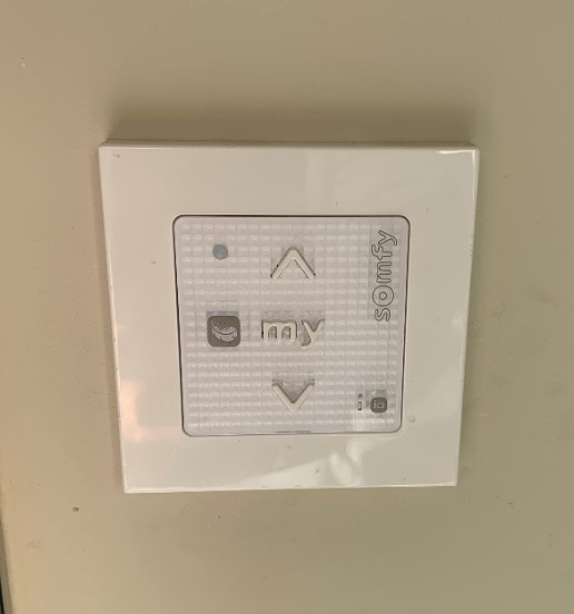

    merci, voilà le visuel de la commande
    je n'ai pas la référence des commande
    Vous souhaitez impérativement des télécommandes manuelles ou murales ?
    Vu que vos télécommandes sur des I0 "plume", j'achèterais le même modèle, sachant que vous pouvez mémoriser cette télécommande sur plusieurs volets en simultané.
    Sinon, une situo 5 Io peut faire l'affaire.
    L'intérêt de la 5 IO est de pouvoir placer 1 volet sur chacun des 4 canaux et tous les volets sur le canal 5.

    Certes mais on perd la "plume".
