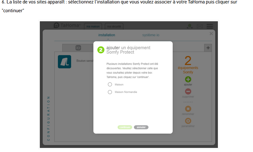

    Bjr Thomas
    Alors pouvez vous m'expliquer ceci voir fichier joint
    Thomas M.
    Thomas M.
    Thomas M.
    Bonjour Hervé,
    Comme vous l'avez vu avec mon collègue Luc, il faut supprimer le site déjà ajouter à TaHoma dans le menu configuration de votre TaHoma et les ajouter à nouveau vous aurez ainsi le choix du site à installer, mais il ne sera jamais possible d'ajouter deux sites.
