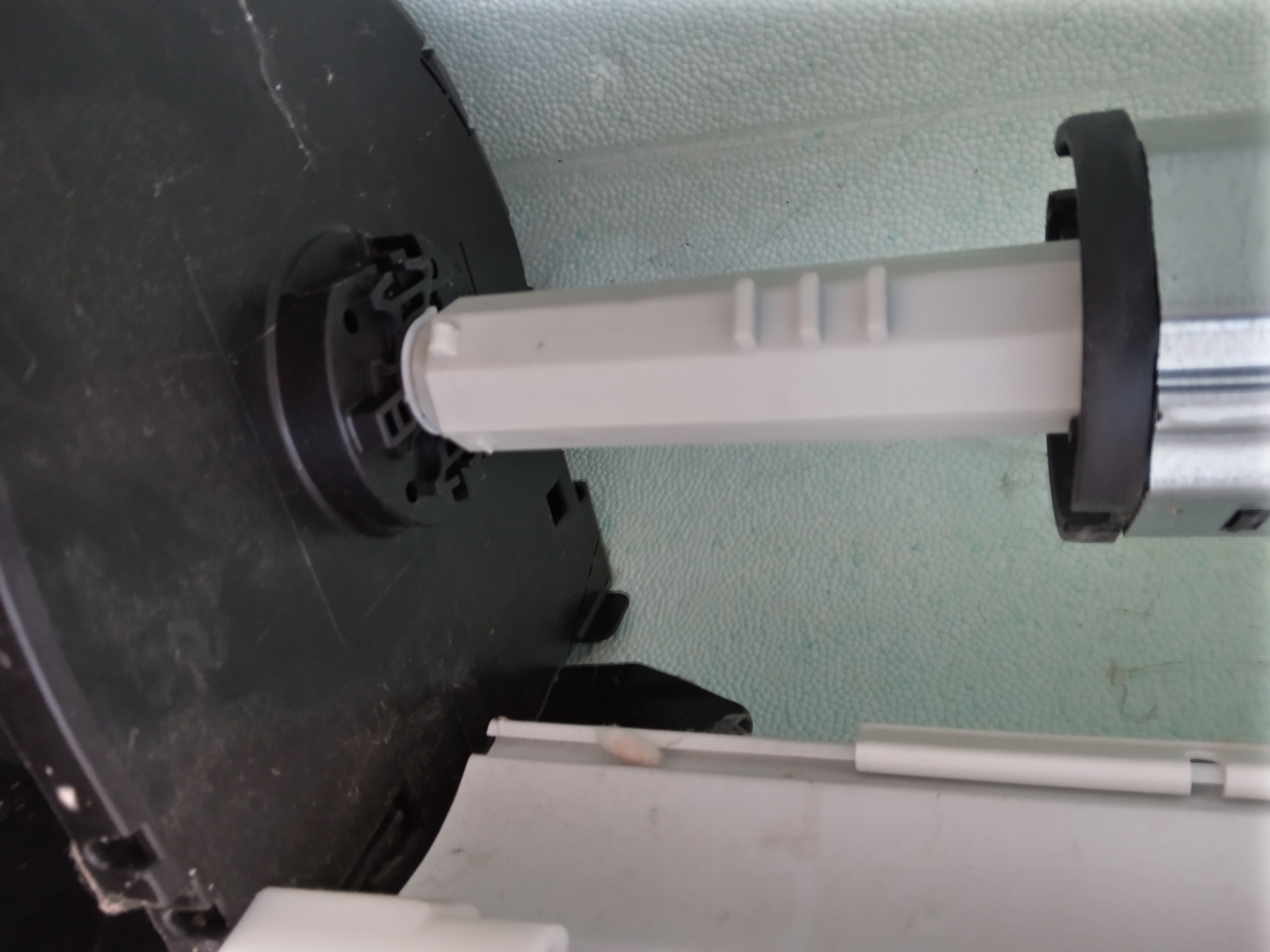

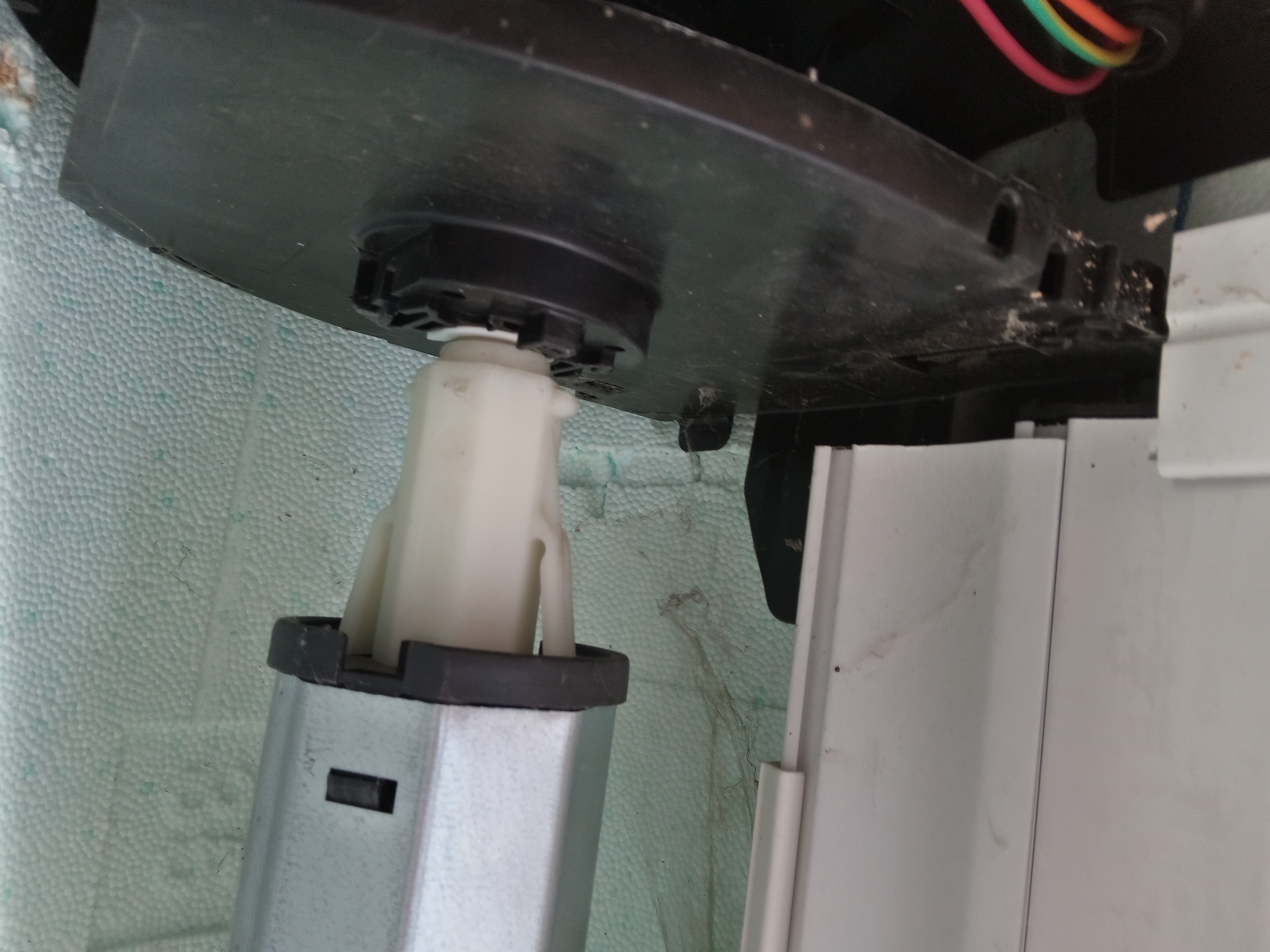

Auriez-vous une idée comment retirer le volant (photo ci jointe) ?
En appuyant sur les 2 lamelles du support blanc, le tube collisse du côté droit (photo 3) mais l'autre support blanc du côté gauche(photo 4) reste logé dans le tube et impossible de le retirer. Aussi impossible de pousser le tube vers le haut pour pouvoir le déclipser car l'axe carré en fer des supports blanc traversent les 2 supports noir.

    Bonsoir, il me semble qu'il faille appuyer sur les 2 languettes en même temps pour pouvoir faire coulisser l'axe blanc vers l'intérieur du support volet principal. Pour le remontage, les 2 languettes doivent ressortir et se verrouiller en appuis sur l'axe principal.

    Bonjour, merci pour votre réponse, comme spécifié dans ma question, en appuyant sur les 2 languettes c'est le tube principe qui coulisse vers le support blanc car ce dernier reste logé dans le support noir, je me demandais s'il existe une bague qui permet justement de fixer le support blanc au support noir à retirer pour désolidariser les 2 supports blanc et noir.

    Bonsoir, peut être que si le support principal coulisse sur le blanc, le retrait se ferait à l'opposé. Soit en forçant verticalement, avec un gros tournevis qui fait levier et après avoir vérifier si il n'y a pas de goupille qui verrouille l'axe blanc sur son support. Vérifiez aussi des 2 cotés si le support noir où vient se loger l'axe blanc, n'a pas une ouverture de dégagement ou de mise en place de l'ensemble. Coté électrique, il y a une terminaison sous la forme d'un disque blanc. C'est solidaire de tout l'axe blanc ou il y a un petit jeu qui permettrait un retrait du support? Coté non électrique, il y a l'axe blanc, un cylindre noir où vient s'insérer le tube principal et sur la photo on dirait qu'il y a un ergot en plastique noir sur une facette, à 2cm. Faudrait vérifier si c'est la même chose dans l'axe, en tournant le tube principal. Au quel cas, en appuyant sur les 2, ça permettrait de faire coulisser l'axe principal après avoir "rentré" les 2 languettes blanches qui sont à l'autre extrémité. Bref, pas 36 solutions, soit ça coulisse dans un sens ou dans l'autre sur l'axe blanc, soit c'est posé en insertion, de haut en bas, dans le support noir. Affaire à suivre.
