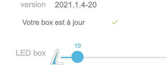

    Pour ma part aussi la sirène io ne fonctionne pas depuis un mois. En suivant ce fil d'actualité j'ai vu qu'une mise à jour était proposé. Pourtant via le portail Tahoma celui-ci ne me propose aucune mise à jour. Comment faire. la mise à jour présente sur ma Tahoma est 2021.1.4-20 et ma sirène ne fonctionne pas. Est-ce la dernière mise à jour?
    Merci.

    Merci pour ta réponse,
    Mais sur mon application téléphone j’ai les mêmes informations. Que ma TaHoma est à jour. Voir pièce joint. Je ne sais pas si il y a une manière de forcer à la recherche d’une mise à jour.

    Thomas si ça peut t aider m'a box à la même version 2021.1.4.20 mon appli tahoma 3.18.0 (335) c est en ouvrant appli tahoma que la mise à jour m a été proposé depuis quand je met l alarme juste un bip pour la sirène si intrusion maintenant elle sonne

    Merci donc si je comprends bien j’ai la bonne mise à jour mais ma sirène ne fonctionne toujours pas (À savoir qu’elle a dû s’installer automatiquement puisque je n’ai rien eu à faire). Pourtant je peux la tester la sirène via l’appli et elle sonne. Suite à ce test maintenant ma sirène met un message d’erreur voir pièce jointe. J’ai redémarrer la boxTahoma, mais rien n’y fait, cela ne fonctionne pas lorsque je mets en route l’alarme aucun son de l’alarme. Et lors d’une intrusion elle ne fonctionne pas non plus. J’aimerais qu’un Yellow prennent en charge mon problème si possible. Merci.
