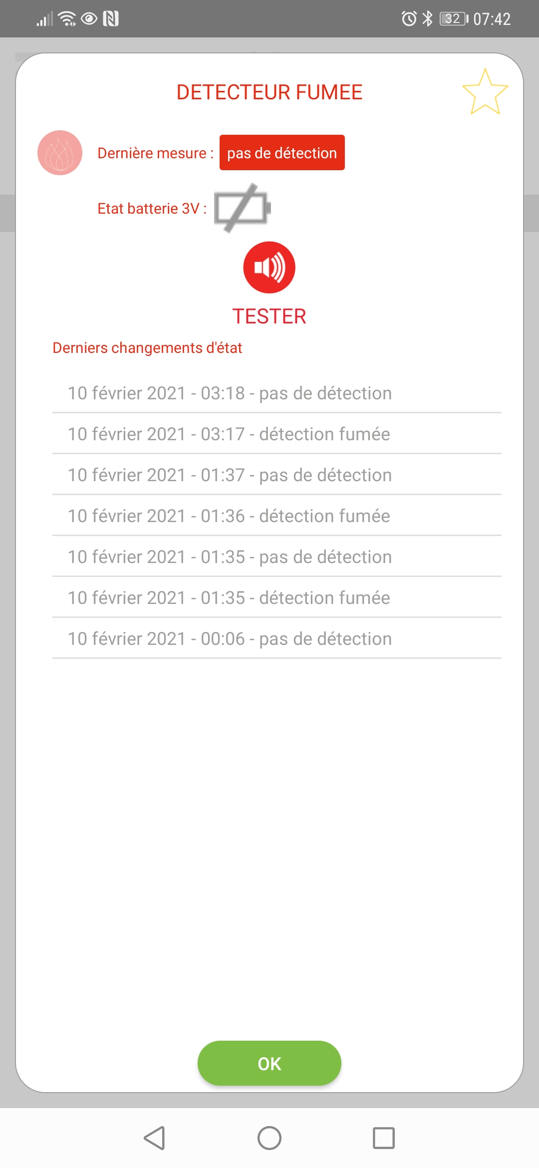

J'ai un détecteur de fumée bien paramétré avec ma somfy box, système d'alarme protexium et volets roulants. Au bout de 10 jours d'installation, il s'est déclenché la nuit en sonnant alors qu'il n'y avait aucune fumée, je l'ai rebranché ensuite et il s'est remis à sonner. Ensuite j'ai enlevé les piles pour qu'il arrête. je ne sais pas quoi faire.
de votre aide

    Bonjour Nelly
    Il faut déloger l'intrus (insecte/araignée...) qui a trouvé refuge dans le détecteur;
    L'aspirateur peut faire l'affaire, l'idéal c'est la bombe d'air comprimée.

    Je vous remercie je vais essayer ce weekend
