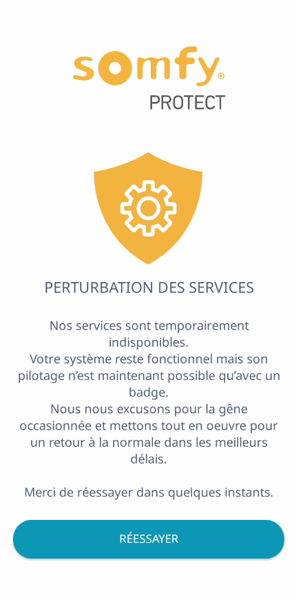

J'ai régulièrement un message de l'application somfy protect pertubation des services.
voir la copie d'écran.
Je ne peux plus rien faire un fois le message lancer.
J'ai tester le redémarrage de l'appli
l'arrêt de toutes les applis
le redémarrage du tél (cela fonctionne souvent)
Le changement du réseau de Wifi à 4G (des fois cela fonctionne)
Les autres utilisateurs on accès à l'application et l'alarme répond ce n'est donc pas le service qui est down.
J'ai un galaxy note 10 à jour...

    Bonsoir Laurent
    Vous pouvez torturer votre téléphone ça ne changera rien le problème n'est pas dans l'application Somfy Protect.
    Le message vous indiques que soit les serveurs de Somfy sont indisponibles, soit que votre alarme n'as plus accès à internet.
    Si c'est les serveurs Somfy, il faut attendre que Somfy les relances, si c'est la connexion internet chez vous, il faut rebooter la box internet.
    Les Box ADSL dispose d'une Fonction de reboote a distance si vous avez activé l'accès extérieur, pour les Box Fibre, vous avez deux boitiers, l'ONT qui fait la liaison avec la fibre et la Box. L'ONT n'est pas accessible de l'extérieur, il faut le débrancher, la box fibre dispose des mêmes fonctions que l'ADSL.
    Nota : Le plantage des serveurs Somfy nécessite très souvent le reboote de la box internet.
