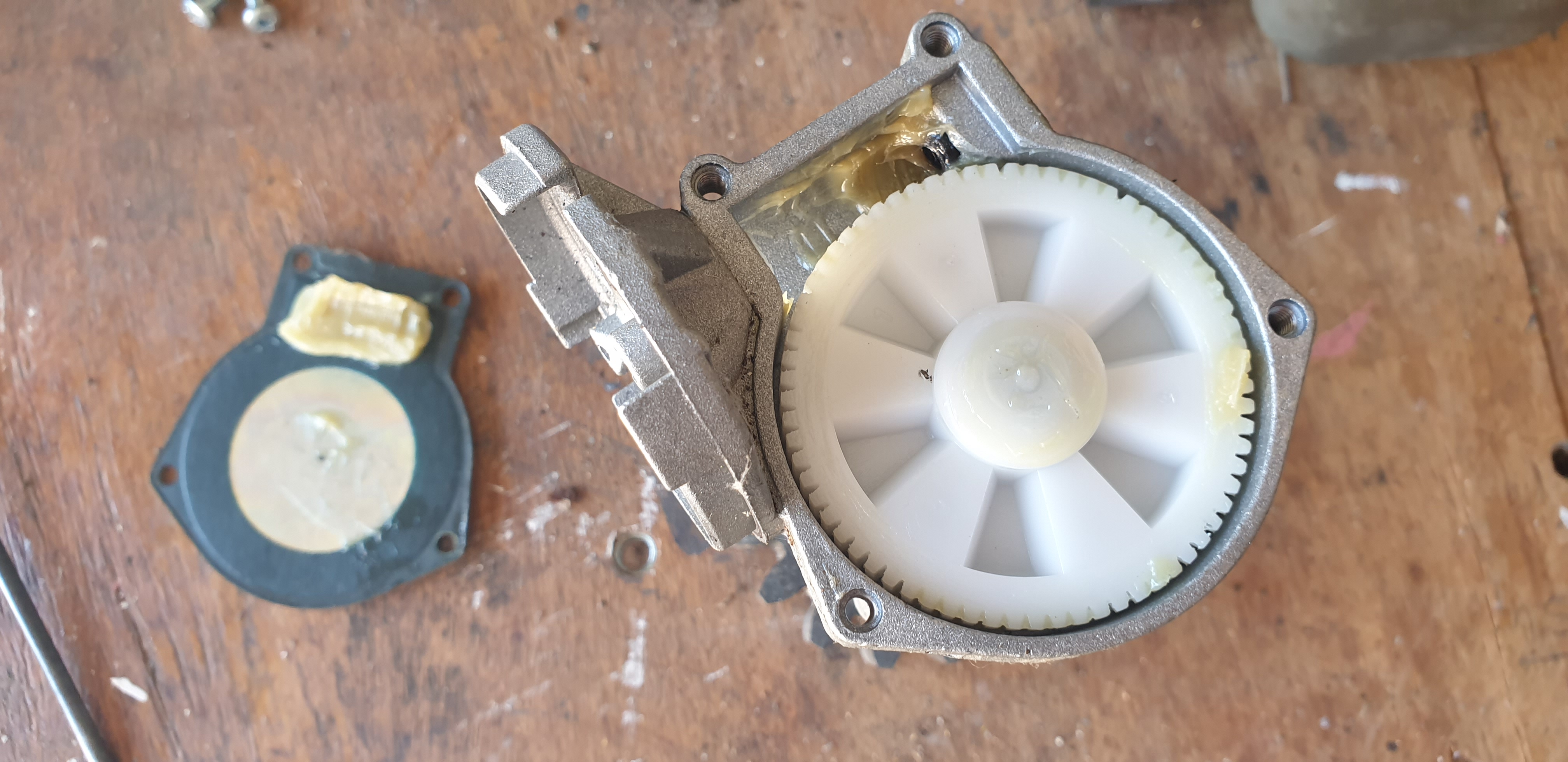

    J'ai ouvert le ventre de la bête et malheureusement, je ne vois rien de particulier.
    Arbre du pignon = OK
    Clavette en U = OK
    Couronne nylon = OK
    Je mets quelques photos au cas ou vous verriez quelque chose et suis impatient de connaître la suite à donner.
    Merci encore mille fois pour les conseils.
    Cdlt.

    Re bonjour,
    Le problème ne viendrait-il pas de là.
    J'ai trouvé la clavette en U et effectivement elle est cassée.
