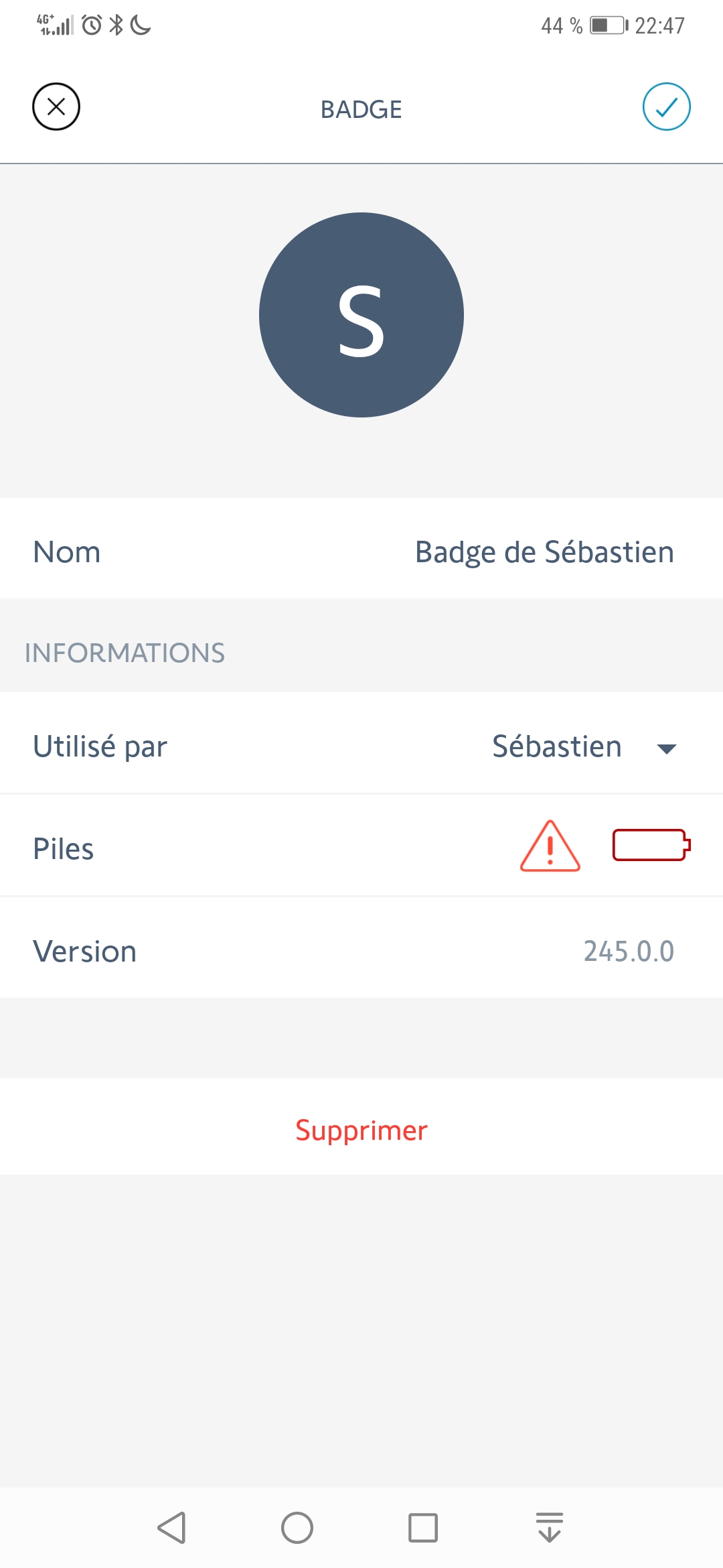

J'ai un souci avec mon badge. En effet j'ai toujours un message qui m'indique de changer la pile, et même quand je l'ai changé, quelques jours après j'ai un nouveau message qui me dit de changer la pile.
J'ai remarqué également quand je vais pour fermer ma porte, des clignotements sur mon badge.

    J'ai regardé, la languette dépasse bien. Ça fait bien contact....

    Est-il possible de resserrer les lamelles à l'intérieur afin que celles-ci calent bien la pile?

    Super ça semble fonctionner !!! Merci
