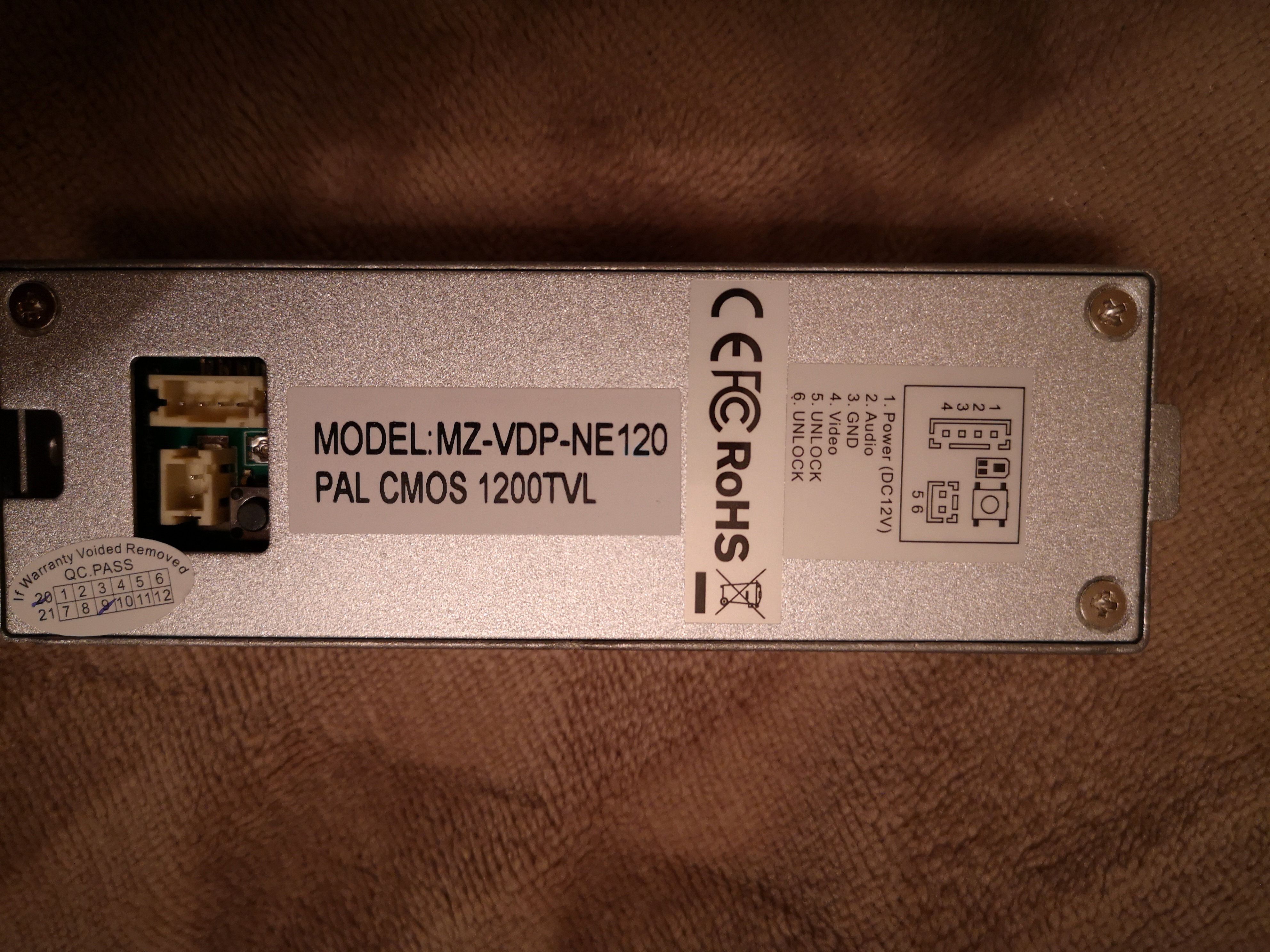

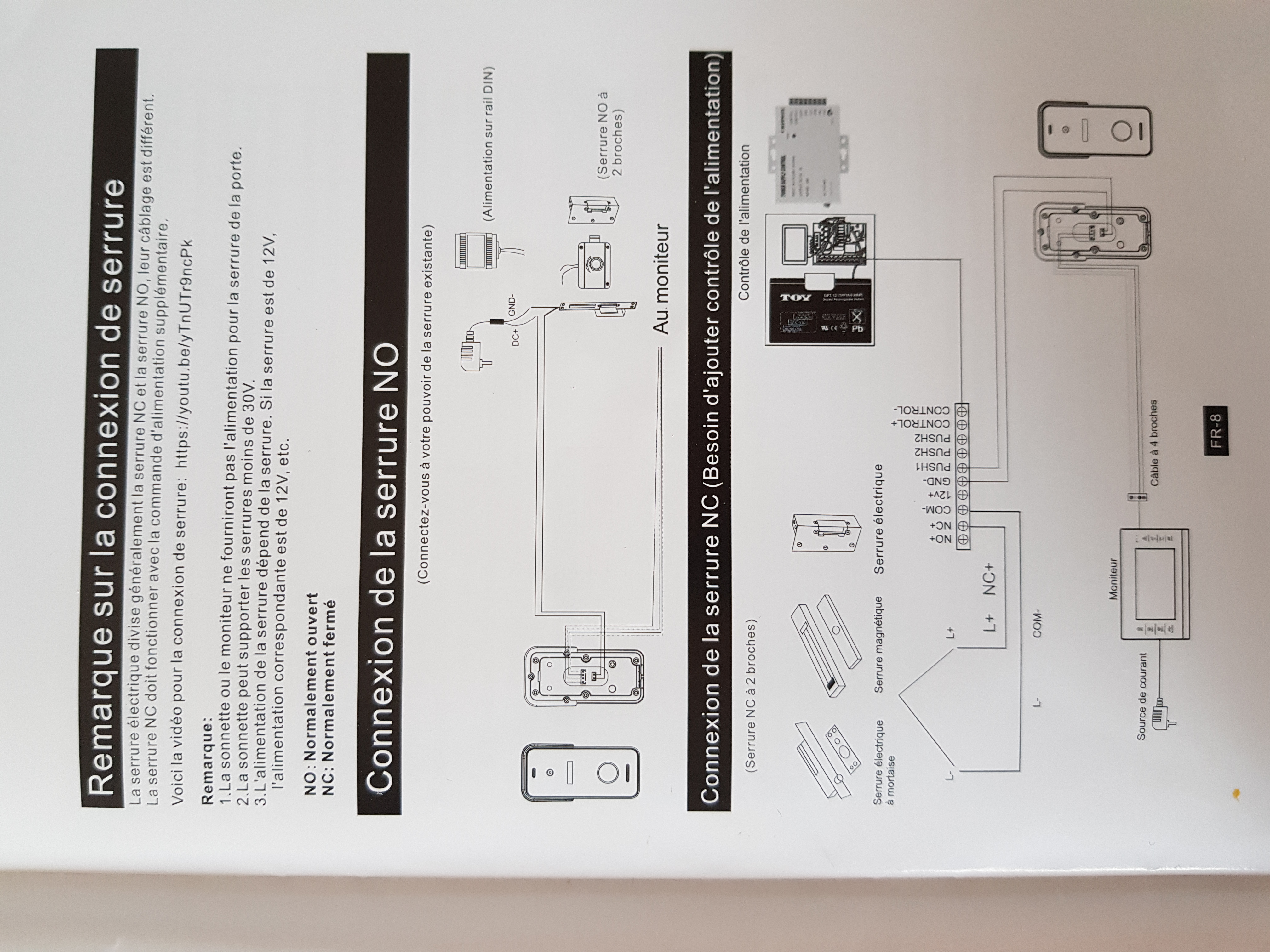

    Merci pour votre réponse mais je n'ai pas de No/Com sur ma platine de rue simplement "Unlock".
    Est-ce bien ce port que je dois raccorder à START du moteur ?

    Là, je n'en sais rien !
    Vous avez un schéma différent de votre platine...???? Plutôt curieux !
    Contactez le support de la marque pour confirmation.
    Moi je tenterais 3/5 sur la platine, mais sous votre responsabilité.

    le contact sec est en 6/7 brun/bleu.
    la seule chose qui m'interpelle est que le N/O ne concerne que la serrure électrique ? Normalement le N/O est indiqué pour un portail.
