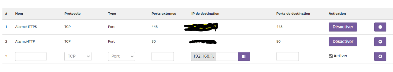

J'ai changé de box pour prendre en red sfr
J'ai ouvert les ports 443 et 80 comme stipuler sur le site somfy

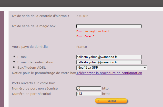

Lorsque je veux accéder à la centrale en wifi, on me réclame un N° MAGIC BOX????
A défaut j'ai renseigner le numéro de la centrale mais rien.
Lorsque je veux me connecter à distance, on me dit que j'ai un problème réseau.

    J'ai vérifié les paramétrages de ma box et les ports sont bien activés.

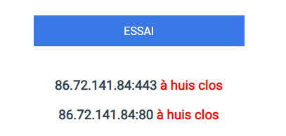

    En testant les ports, voici le résultat : "à huit clos"
    Pour revenir concernant le N° de magic box, quand je valide sans numéro, il apparait dans une autre fenêtre que des modifications ont été apportées dans mon compte et qu'il faut attendre 5minutes avant de se reconnecter.

    je viens de vérifier
    en effet sur mon clavier, j'ai vérifié l'IP de ma centrale et il est affiché 192.168.0....
    alors que par défaut dans la box c'est 192.168.1.....
    et pas moyen de le changer
