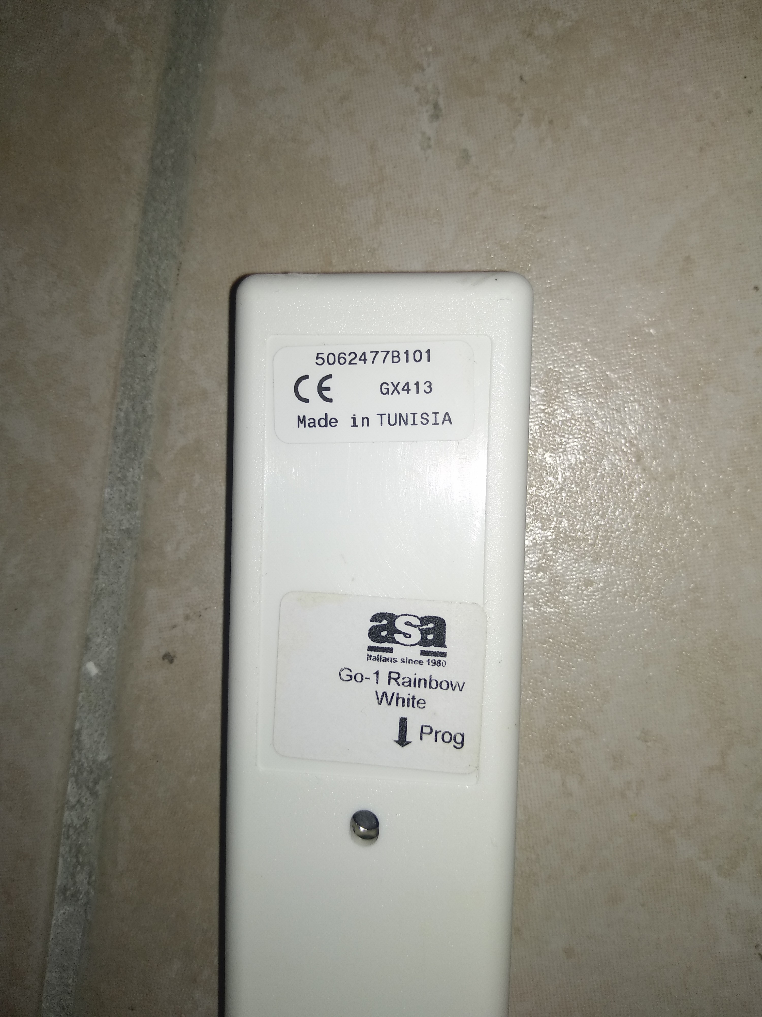

    Dans ajout volet, je suis la procedure d'ajout d'un volet, au moment de l'appui sur le microswitch arrière le volet répond mais après le test ne fonctionne pas.
    J'ai mis la Tahoma dans la même pièce c'est idem, j'ai essayé avec les autres volets/télécommande c'est idem.
    Se sont des GO1 RAINBOW ref XGX413 de chez ASA ITALIE.
    Si vous avez une idée, je vous remercie d'avance
    Didier
    Nicolas F.
    Nicolas F.
    Nicolas F.
    Bonjour Didier,
    Les motorisations ASA ne son pas compatible Tahoma V1/V2/switch.
    Actuellement, avec quelle télécommande pilotez-vous vos VR Somfy RTS ?
    ne me dites pas que c'est avec le modèle en photo ????
