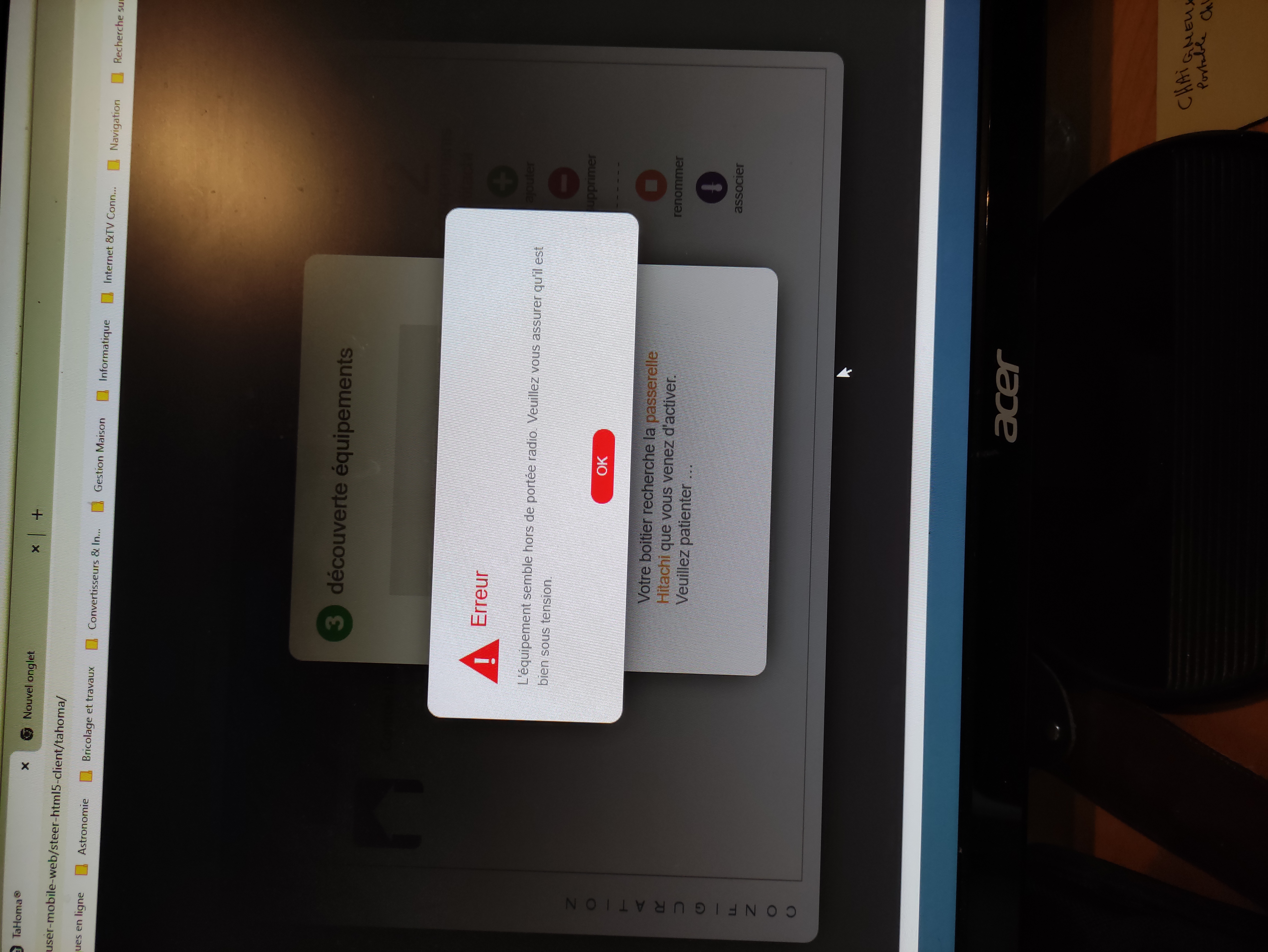

    Pouvez vous me faire un Screenshot du message que vous avez en fin d'appairage.
    remi G.
    remi G.
    remi G.
    3
    3974 / 5000
    Bonjour Nicolas,
    mes copies écrans ne fonctionnant pas je joint une photo de l'écran en fin d'appairage.
    Vu le message j'avais tenté de rapprocher provisoirement la Tahoma de l'inter face HLRO sans succès.
