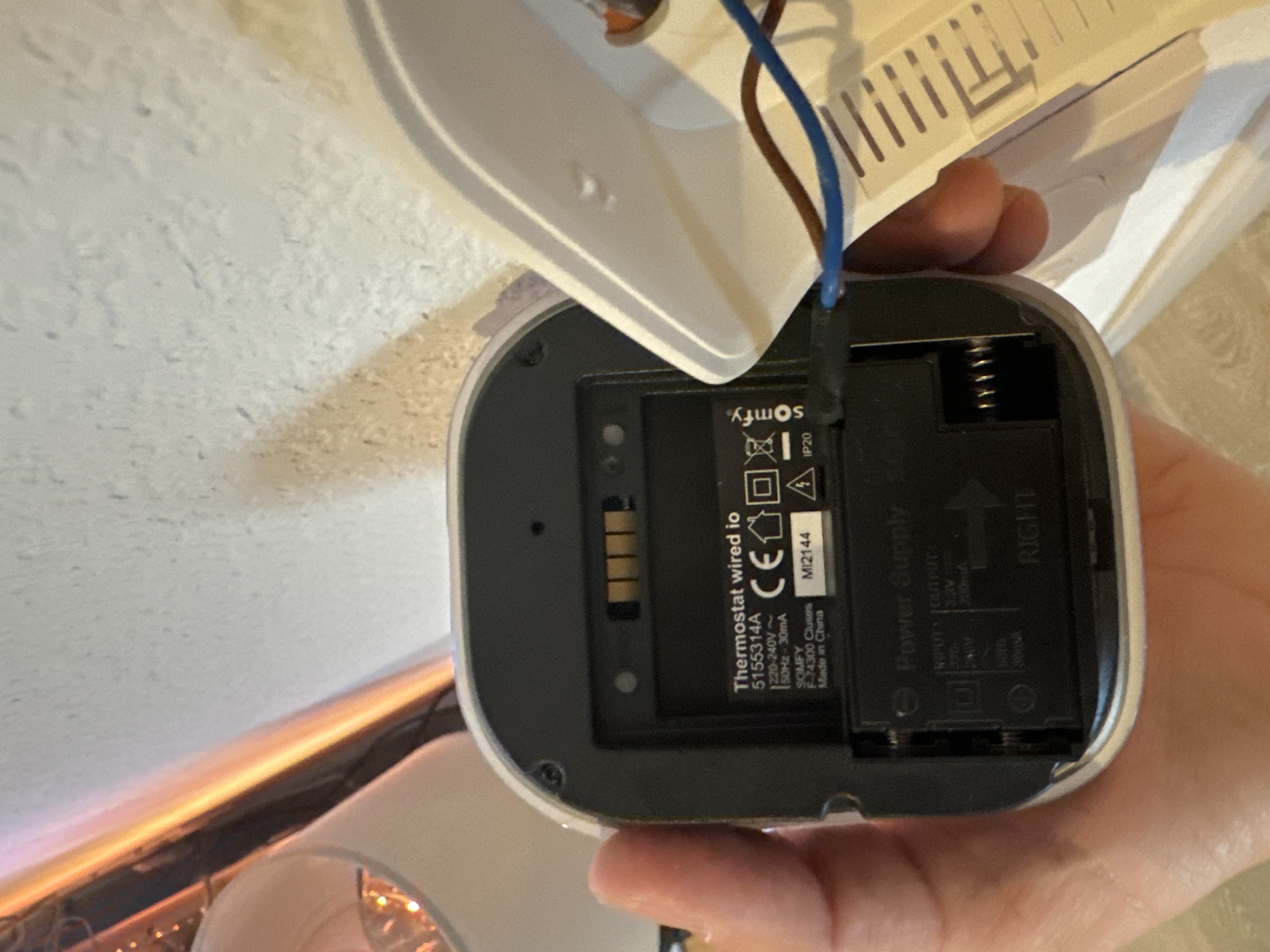

    Bonjour, je viens vers vous car je viens d’emménager dans un logement avec un chauffage Somfy, je l’es démonter pour trouver le code pin il n’y était pas, je suis aller voir dans le tableau du compteur et j’ai trouver sa, mais en rentrant le QRCODE ou le code PIN sa me dit " PIN THERMOSTAT INCONNU " photo ci-joint.
    Si quelqu’un sais pourquoi je suis preneur de réponse ! Merci !!
    Le pin que vous essayer de saisir n'est pas celui d'un thermostat mais de votre box Eugénie.
    Cela est donc normal que ça ne fonctionne pas.
    Quentin
    Bajram D.
    Bajram D.
    Bajram D.
    33 / 100
    Bonjour Quentin, je reviens vers vous car il n’y a pas de code pin ni de QRCODE lorsque je déboîte le boîtier… Il y a qu’un seul QRCODE mais je pense pas que ce soit ça car j’arrive pas à le scanner sur l’appli… savez-vous où je pourrais le trouver s’il vous plaît ?
    Il s'agit thermostat IO, celui ci ne possède pas de PIN.
    Vous ne pouvez pas le connecter sur l'application thermostat.
    Celui s'appaire uniquement via l'application Tahoma.
    Quentin
    Bajram D.
    Bajram D.
    Bajram D.
    33 / 100
    Merci de votre réponse rapide Quentin et d’accord merci enmoins j’ai plus besoin de chercher merci !
